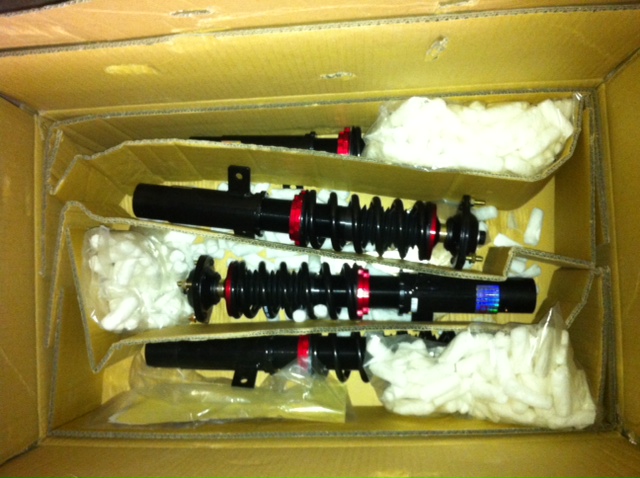

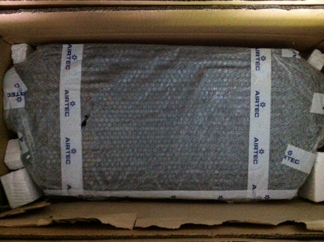

Mesajde djxme200 » 20 Aug 2011, 13:46
In curand si pe masina :D

Mesajde mihaibre » 20 Aug 2011, 23:04
super jucariile. cat au costat? suspensia ce marca e? bafta multa la montare si asteptam impresii dupa.

Mesajde djxme200 » 21 Aug 2011, 14:13
http://www.bc-racing.co.uk/c-bce05/ford ... mk3-00-07/
http://www.autospecialists.co.uk/Airtec ... -959.html#
Preturile sunt cam cele de pe site + transport.

Mesajde dal3x » 22 Aug 2011, 10:23
si eu am patit-o cu un sofer de tir (care pe langa permis, avea si act de proprietate pe orice sosea)..
s-a urcat pe partea stanga spate...si el tot accelera, credea ca merge asa...:)
Oricum..n-ai cum sa te intelegi cu aia...sunt complet retardati..
si on topic...super tari noile upgrade-uri...sa-mi zici si mie pls daca se simte vreo diferenta cu noul intercooler montat...

Mesajde djxme200 » 22 Aug 2011, 19:53
Pai un intercooler mai mare e intotdeauna bine venit, nu stiu cat de mult o sa simt pentru ca oricum eu am fost plecat din tara si nu am condus foarte mult masina, iar dupa ce iese din service o sa ii pun intercoolerul imediat :) O sa simt probabil mai mult dupa ce ii schimb soft-ul.

Mesajde djxme200 » 23 Aug 2011, 00:08
Si tu ai dreptate cu lag-ul, dar nu vreau sa pornesc o polemica stock vs bigger. Pentru ce am eu in minte este mai bun, si anume pentru o putere mai mare :)

Re: My New Car: Mondeo 2007 2.2TDCi - Kit Sport
Mesajde Superchips Constanta » 25 Aug 2011, 12:07
Pentru motorul acesta, intercoolerul Airtec care e sensibil mai mare decat cel OEM a dat rezultate de aprox. + 5cp si aprox 42 Nm.
In versiunile upgradate valorile se pot chiar dubla!
Iata si diferentele intre cele doua versiuni.
Se pare ca e specific modelelor Ford de a subdimensiona intercoolerele, modelele St si RS ale gamei Focus suferind de aceeasi problema, fiind recomandat upgrade-ul chiar si in cazul utilizarii softului standard.
Si noi asteptam cu nerabdare montarea lor pe masina si vom reveni cu detalii.

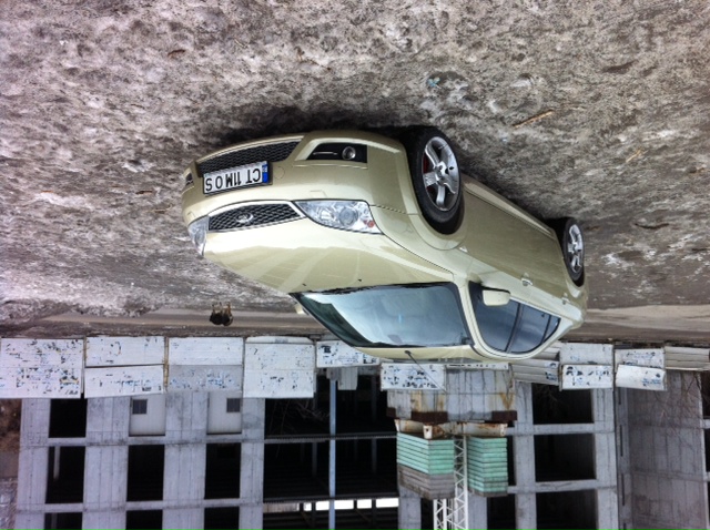

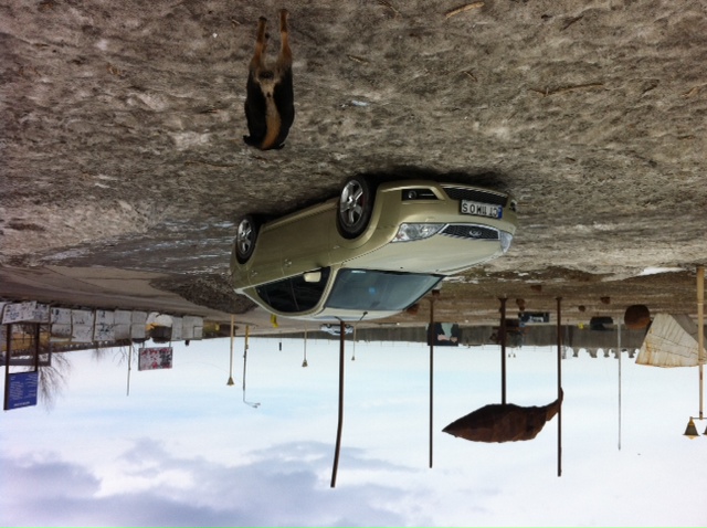

Mesajde djxme200 » 29 Feb 2012, 19:29
Update 72000km:
- schimbat kit complet transmisie (fulie, role, curea, intinzator),efect: scapat de zgomotul enervant de la ralanti mai ales cu A/C pornit sau cand e motorul rece.
- rectificat discuri frana fata.. erau ambele ovalizate, unul la "treapta" 1 si celalalt la 4.. acum nu mai vibreaza deloc la franare. sfat: aveti grija mare la spalatorie cand intrati direct, fara asteptare si va da cu apa/spuma pe roti.
Urmeaza revizia (de an) plus schimbat: burduf planetara&bieleta antiruliu stanga fata, intercooler, suspensie.
Revin cu poze dupa ce pun intercoolerul si suspensia :D
edit: stie cineva de ce sunt pozele invers ? cand le vad pe pc sunt normale..

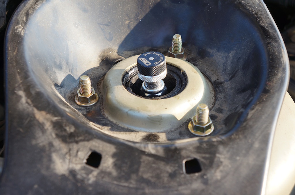

Mesajde djxme200 » 23 Mar 2012, 11:17
In sfarsit am montat si suspensia reglabila+incaltamintea de vara, revin cu poze dupa ce spal masina :D
Ca impresii.. masina sta incredibil de bine pe sosea, trebuie sa fii incredibil de incapatanat sa faci sa intre esp la virare :)) trebuie sa ma mai joc la duritatea amortizoarelor ca sunt totusi putin cam tari la denivelari.

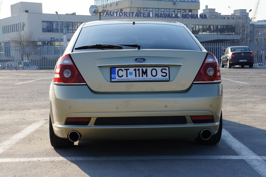

Mesajde djxme200 » 23 Mar 2012, 18:22
In sfarsit au venit si pozele :D

Mesajde slick99 » 27 Mar 2012, 22:57
arata foarte bine ! :D
ar merge niste distantiere, macar de 15 mm/roata.
intercoolerul l-ai montat?
Mesajde djxme200 » 02 Apr 2012, 12:10
Multumesc de aprecieri! Intercoolerul inca nu, urmeaza..
Distantiere nu pun, e de ajuns atat..nu vreau sa risc sa imi atinga in aripi.
