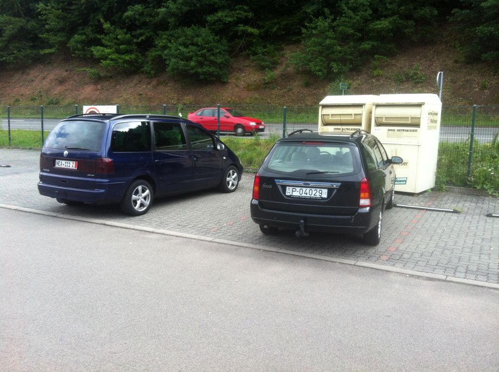

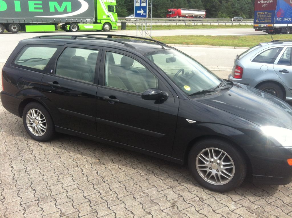

Buna , si bine v-am gasit. Numele este Alex sunt din Oradea si zilele astea am ajuns din germania cu noua achizitie.
Este vorba de un Ford Focus Mk1 1.8 TDDI Ghia.
Am ales focus pentru pretul mic de achizitie , imi place modelul si aveam nevoie de o masina cu un consum mai redus. Am si un Opel Calibra 2.0 16V cu multiple modificari care pe oras nu ii prea dragut cand vine vorba de consum :).
Focusul are TUV facut in 02.2012 , masina proasta nu avea cum sa fie. In cei 1.500 km cat am facut deja cu ea pot sa zic ca se comporta foarte ok , motorul putin cam galagios in habitaclu dar ma obisnuiesc.

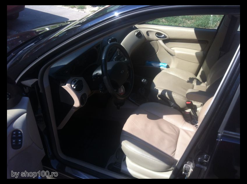

Ca si dotari:
4 x Geamuri electrice
Aer Conditionat
Piele Crem
Scaune incalzite
Proiectoare geata
Cotiera ....
Ii Ghia deci are cateva dotari. Singurele doua lucruri care ii lipsesc ii climatronicul si computerul de bord. Mi-ar fi placut sa aiba si un computer de bord dar asta este :)

l-ai inmatriculat in ungaria?
Sent from my GT-I9001 using Tapatalk
celeronu
Mesaje: 117
Membru din: 20 Mar 2012, 08:56
Maşina: Ford Focus 2005 TDCI
Re: Al meu Focus MK1 1.8 TDDI
Mesajde DaBotta » 10 Aug 2012, 00:29
Nu nu. Erau numere de garaj de ungaria. Cu alea am umblat in germania de la parc pana in locul unde se fac numerele de TZOL

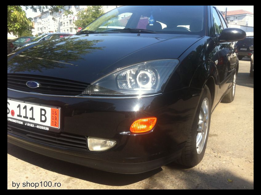

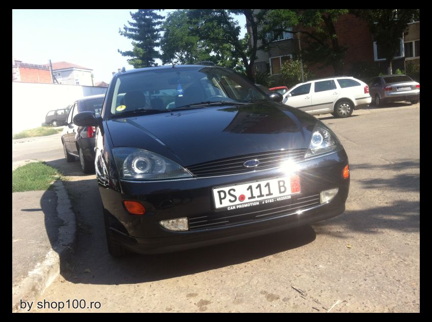

Cam asa arata farurile cu lupe bi xenon.

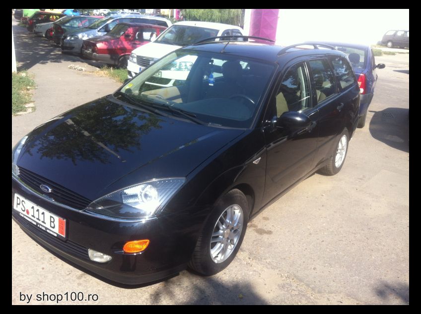

Am adaugat niste poze cu masina. Nu sunt ele foarte clare dar asa ca o idee.
Lupele le-am montat eu , am de vanzare asa ceva , costa 330 LEI lupele. Zilele astea am sa fac pe timp de noapte poze si o filmare sa vedeti cum vad , dupa parerea mea vad foarte bine in comparatie cu o simpla instalatie xenon h4. Lumina este pe drum si atata nu imprastiata prin toate directiile :)

Foarte frumos exemplar, imi place modificarea cu lupele. Spalator de faruri nu ii pui?
marius3k
Mesaje: 2767
Mesajde DaBotta » 25 Aug 2012, 22:18
M-am gandit la un momentdat la spalatoare , dar nu prea is ok cele aftermarket. Oricum la un drum lung te opresti la peco si cureti farurile ca doar trebuie sa vezi.
Diferenta de vizibilitate este enorma
Mesajde BogdanFSB » 01 Sep 2012, 14:40
xenon in proiectoare???
BogdanFSB
Moderator
Mesaje: 3641
Mesajde DaBotta » 01 Sep 2012, 14:49
Da , asta ii si domeniul meu de activitate si nah imi trebuie si reclama :)
DaBotta
Mesaje: 188
Membru din: 29 Mar 2011, 01:40
Localitate: Oradea
Maşina: Ford Focus MK1 TDDI / Opel Calibra / Hyundai Santa Fe / Ford Focus Mk1 1.8 Benzina / Seat Ibiza
Mesajde marius3k » 01 Sep 2012, 14:56
Daca tot pui csenon in proiectoare, pune de 3000K - galben, sa fie si utile.
marius3k
Mesaje: 2767
Mesajde DaBotta » 01 Sep 2012, 15:02
Trust me chiar si alea de 6000 sunt utile. Am circulat pe ceata si am oprit scurta si am mers doar cu ele si vedeam f bine
DaBotta
Mesaje: 188
Localitate: Oradea
Mesajde BogdanFSB » 01 Sep 2012, 15:22
pacat ca ceilalti participanti la trafic nu mai vedeau...csenon in proiectoare nu e ok
BogdanFSB
Moderator
Mesaje: 3641
Mesajde DaBotta » 01 Sep 2012, 19:31
Sa inteleg ca esti acel gen de om cu idei putine si fixe am inteles. Ma uite eu am mers in spate la masina mea de n ori si nu deranjau. Au reglaj si se pot regla sa bata mai jos si nu deranjeaza pe nimeni. Iar cu faza ca ceilalti participanti la trafic nu mai vedeau , stai linistit sunt o gramada care iti da blit din cauza ca ai faurile pornite.
Nu sunt omul care isi doreste sa ii deranjeze. Dupa cum vezi nu am aruncat un set de xenon aiurea pe faruri , am montat lupe tocmai ca sa imi fie lumina frumos conturata pe drum si sa nu deranjeze pe nimeni.
DaBotta
Mesaje: 188
Localitate: Oradea
Mesajde mybambucha » 03 Sep 2012, 00:51
Vreau sa fac si eu o completare pentru ai sustine pe cei care sunt impotriva xenonului. Becul de xenon emite o lumina de 3 ori mai puternica decat un bec halogen normal. Nu ar fi nici o problema pentru oglinzile din far sa focalizeze lumina chiar si asa. Problema cu xenonul este urmatoarea. Becul de xenon este mai mare decat becul cu halogen si automat atunci cand aceasta este introdus in far, punctul din care se emite lumina este mai in exteriorul farului, acest lucru cauzand focalizare proasta. Daca ar exista becuri cu xenon care sa aiba punctul de emisie in accelasi loc cu filamentul becului cu halogen, nu ar mai exista probleme de focalizare si lumina ar ajunge pe drum si nu in ochii celorlalti.
Sper ca m-am facut inteles in ceea ce am vrut sa spun..

salut, cu ce ai lipit farul inapoi, ce tip de silicon ai folosit?ms
[url=http://forum-lines.ru/][img]http://forum-lines.ru/rez/ab202512.gif[/img][/url]
ady-soft
Mesaje: 66
Membru din: 25 Iun 2010, 00:47
Maşina: Ford Focus, an 2001, 1.4 16 V - 75 CP, 3 usi, geamuri electrice, inchidere centralizata, AC
VIN: WF0BXXGCDB1B07402
Mesajde DaBotta » 03 Sep 2012, 15:48
Silicon cu care se lipesc parbrizele. Cu asta am reusit sa il inchid farul si ii ok , nu s-a aburit pana acuma
