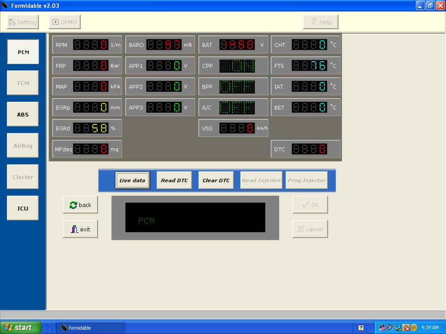

Ghinion si dezamagire totala din pacate ...pe MONDEO TITANIUM 1,8 TDCI - MK4 din octombrie 2007 nu merge interfata .
Am facut toate probele si optiunile din meniul initial dar degeaba - nu poate interoga aceasta configuratie .
Imi vede doar PCM, ABS, si ICU .
Dar si aici sunt probleme ...
In PCM vede doar trei valori EGR, BARO,si BATT- restul gol !
Nici macar turatia motorului nu vrea sa mi-o arate.
In ABS apare un cod DTC ciudat zic eu - P1100 Mass AIR FLOW SENSOR CIRCUIT INTERMITENT care nu are nici o legatura cu modulul ABS din cate stiu eu .
In ICU nu vede absolut nimic desi ma gandesc eu ca ar trebui sa vad codurile injectoarelor .
Cel mai mult lucru care ma interesa era CLUSTER -ul care din pacate nu este prezent la apel .
De asemeni in sectiunea PCM apare un alt cod DTC de tipul P11AA FINED DTC (cod pe care eu unul nu l-am gasit pe nicaieri in lista de coduri DTC )
Problema este ca aceste doua DTC -uri nici poveste sa le poti sterge oricat incerci - deci dupa parerea mea exista o mare incompatibilitate cu turismul meu !
Nu cred sa fie stricata interfata ...poate domnul Narcis ma ajuta totusi in alt fel sa imi pot interoga turismul !
Eram asa de entuziasmat ca am gasit o posibilitate de a vedea singur ce coduri de eroare mai am prin "CREIERUL " masinii mele , dar nu am nimerit-o de data asta .
Se vede ca pe gama FORD din 2007 exista alt soft sau protocol de lucru ....
Domnul Narcis cred ca stie mai bine decat mine , daca este in domeniul diagnozei ce se intampla de nu este compatibila .
Astept o solutie favorabila pentru mine cu parere de rau !
Produsul este excelent dar la mine nu s-a nimerit !
Atasez mai jos vreo doua foto pentru exemplificare ...

Mai era un detaliu ...nu stiu cat este de important !
Cand ma puneam cu mouse-ul pe acele ACRONIME de la modulele masinii imi aparea explicatia jumate in engleza si jumate in turceste (cred) - de nu mai intalegeai nimic din acea precizare !
Cred ca este irelevant acest lucru ...dar ma rog nu asta era problema !

Multumesc expertilor precum "turbojack" pentru precizari si bagarea in seama, intr-adevar nu este la nivelul VCDS, dar nici nu am afirmat vreodata altceva. Descrierea produsului este pe prima pagina a topicului. Colegul mapo13 a postat o fotografie cu datele live de pe motor, general valabile, cu mici modificari pentru fiecare model Ford in parte.
In primul rand: "mapo13" - multumesc pentru postarea rezultatelor, apreciez ca ai postat in topic fara sa ma intrebi absolut nimic inainte daca aveai vreo nelamurire. Nu este nimic, lamurim aici: in prima fotografie vedem o eroare de motor P11A - pe care softul nu o recunoaste, dar eroare este prezenta si faptul ca nu se sterge, nu este defect al interfetei, ci defect permanent pe masina si se refera la bujiile incandescente. Am mai intalnit eroarea si era in legatura cu acestea. Faptul ca nu o recunoaste se datoreaza faptului ca este eroare de PSA (peugeot - citroen) modulul sau si motorul dvs fiind de productie PSA (am mai intalnit situatia - nu sunt sigur 100%, deci nu luati 100% de bun).
A doua fotografie ne arata valorile reale de pe motor (ceea ce este compatibil cu softul este prezentat). Faptul ca nu arata clusterul se datoreaza faptului ca este tipul nou de cluster. Pe cluster softul permitea stergerea erorilor de pe acesta si vizualizarea cantitatii de combustibil din rezervor. Pe un alt mondeo 2008 a functionat, insa se pare ca sunt diferente intre modulele dupa 2007 de pe mondeo.
Softul este in 2 limbi :engleza si turca. Este normal sa afiseze intr-o pozitie engleza si in alta turca acele explicatii.
Referitor la felul cum ati pus problema: ultima noastra discutie in privat se refera la momentul in care ati instalat interfata. Dupa, nu m-ati mai intrebat nimic, ati preferat sa postati aici, ceea ce este ok, insa poate aveati nevoie de aceste explicatii inainte de a "fi dezamagit total" si a afirma ca nu merge interfata. Dupa cum observ, merge, insa nu este la inaltimea asteptarilor dvs., care cred ca oricum erau peste puterile interfetei, insa desigur, nu este prea compatibila cu masina dvs. Referitor la faptul ca era util sa ma intrebati inainte de a csrie: "la ICU nu vede nimic" - precizez ca ICU este modul programare injectoare la modelele focus- mondeo fabricate intre 2002-2004 !! Nu aveti ce coduri de injectoare sa vedeti la model 2007 !!
De asemenea eroarea "P1100 mass air flow" pe care nu o vedem in fotografiile dvs unde exact apare...este de motor si probabil s-a sters, ceea ce ati uitat sa mentionati. Deci afirmatia :"nu cred sa fie defecta interfata" este tendentioasa si incorecta in acest caz. A citit deci ambele erori mentionate, dintre care una P11AA nu o recunoaste din motivele enuntate mai sus !
Imi pare rau sincer ca nu ati ales sa ma intrebati INAINTE de posta aici afirmatii, unele dintre ele incorecte sau care demonstreaza ca nu cunoasteti nimic despre functiile interfetei, dar nici nu ati intrebat nimic.
Fara suparare, va solicit sa returnati produsul in starea in care l-ati primit si va voi returna contravaloarea acestuia. Pentru aceasta va rog sa stabilim in privat cand o faceti.
Alte discutii nu isi mai au rostul.
Descrierea produsului se afla pe prima pagina a topicului, va rog pe toti cei interesati sa faceti aceasta lectura si apoi sa ma intrebati punctual daca sunt nelamuriri. Acetse nelamuriri pot conduce partial la cazul de mai sus, exceptie incompatibilitatea 100% cu masina respectiva.

Inca o precizare pentru colegul "mapo 13" :
"Domnul Narcis cred ca stie mai bine decat mine , daca este in domeniul diagnozei ce se intampla de nu este compatibila .
Produsul este excelent dar la mine nu s-a nimerit !"
Cele 2 erori afisate si explicate de mine demonstreaza ca interfata a efectuat citirea erorilor de pe masina, afirmatiile dvs nefiind tocmai fondate. Intr-adevar, nu este 100% compatibila, nu este, pe masina dvs. Clar! Insa efectueaza cu succez diagnoza! Aveti un punct de plecare, stiti unde cauta acele defecte, o astfel de diagnoza de citire erori si interpretare este tarifata de unii colegi de forum cu 50 lei.
Multumesc inca o data.

Mesajde mapo13 » 12 Aug 2012, 20:08
Interventia dumneavoastra domnule Narcis, cat si explicatia este excelenta si foarte pertinenta. Va multumesc si pot sa spun ca m-am pripit cu afirmatiile mele .
Asa este - nu conosc in profunzime domeniul diagnozelor auto !
Imi cer scuze cu toata sinceritatea ca nu am discutat in privat cu domnia voastra .
Interfata este operativa, afirm cu toata responsabilitatea - doar ca la mine asa cum bine a-ti explicat nu este in totalitate compatibila .
Vreau sa precizez ca intr-adevar am doua bujii incandescente arse pe masina si pe care interfata le-a identificat prin codul de eroare foarte bine .
Inchei aici discutia ca sa nu mai deranjez topic-ul si va asigur de cele mai bune intentii si asistenta ale domnului Narcis !
