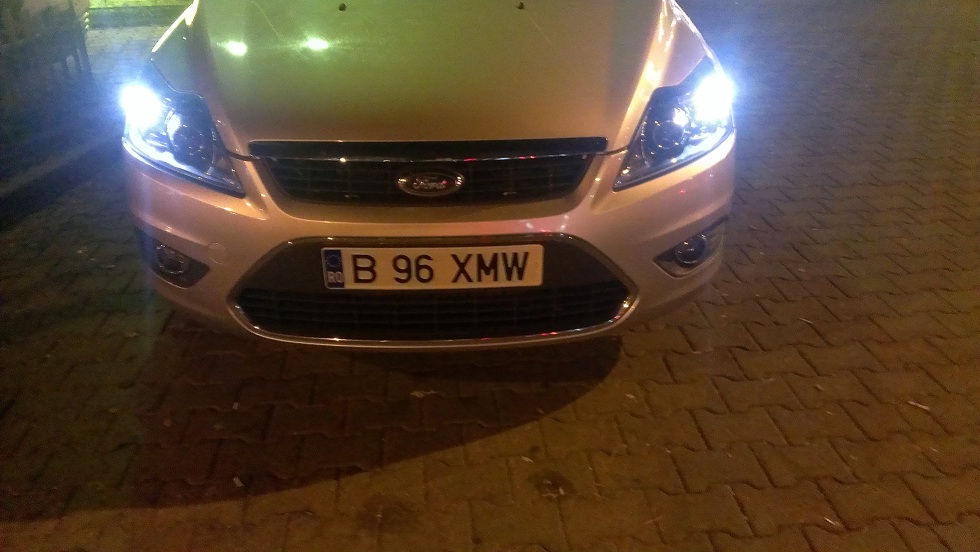

acuma zi-ne cu farurile ca a venit si noaptea :D
mihaibre
Mesaje: 2609
Re: Focosul :) FF2 1.6 Ti-Vct Titanium

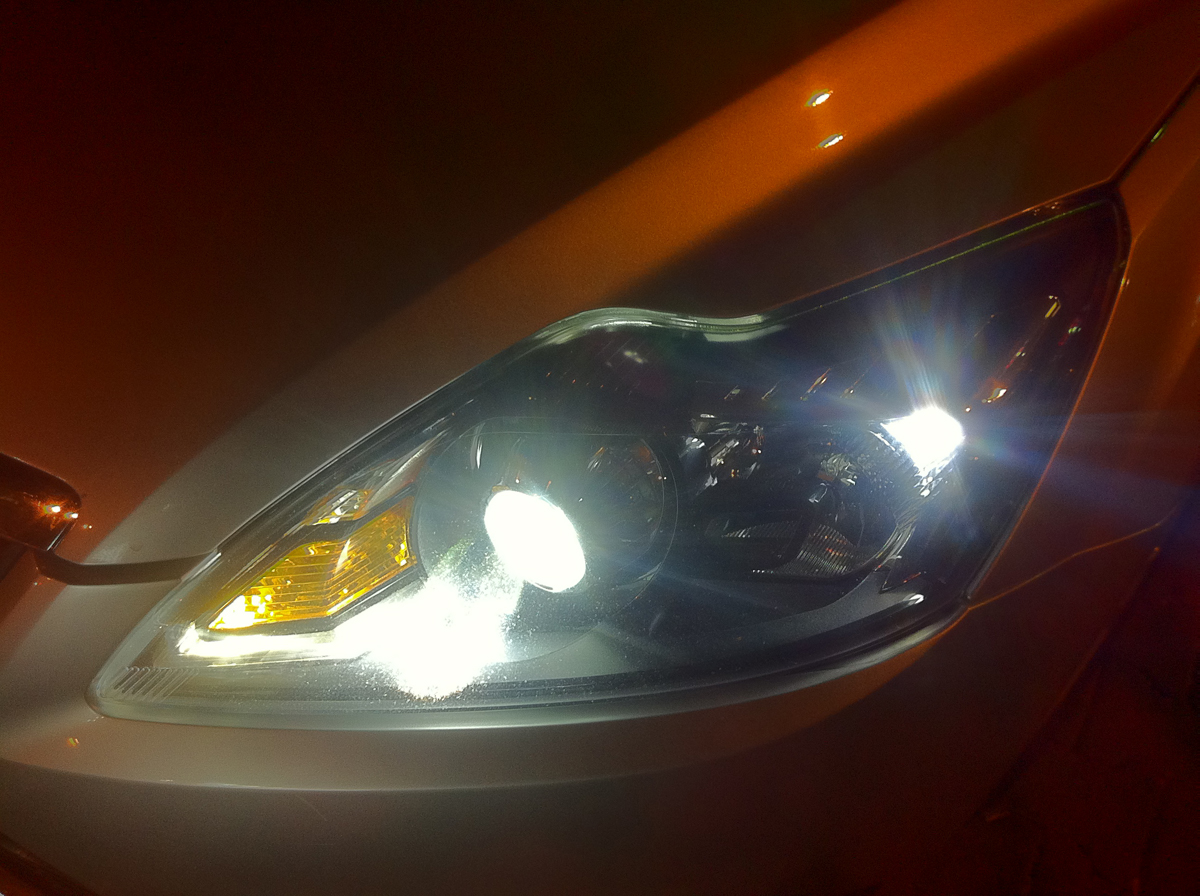

Mesajde tudorp » 01 Oct 2012, 21:12

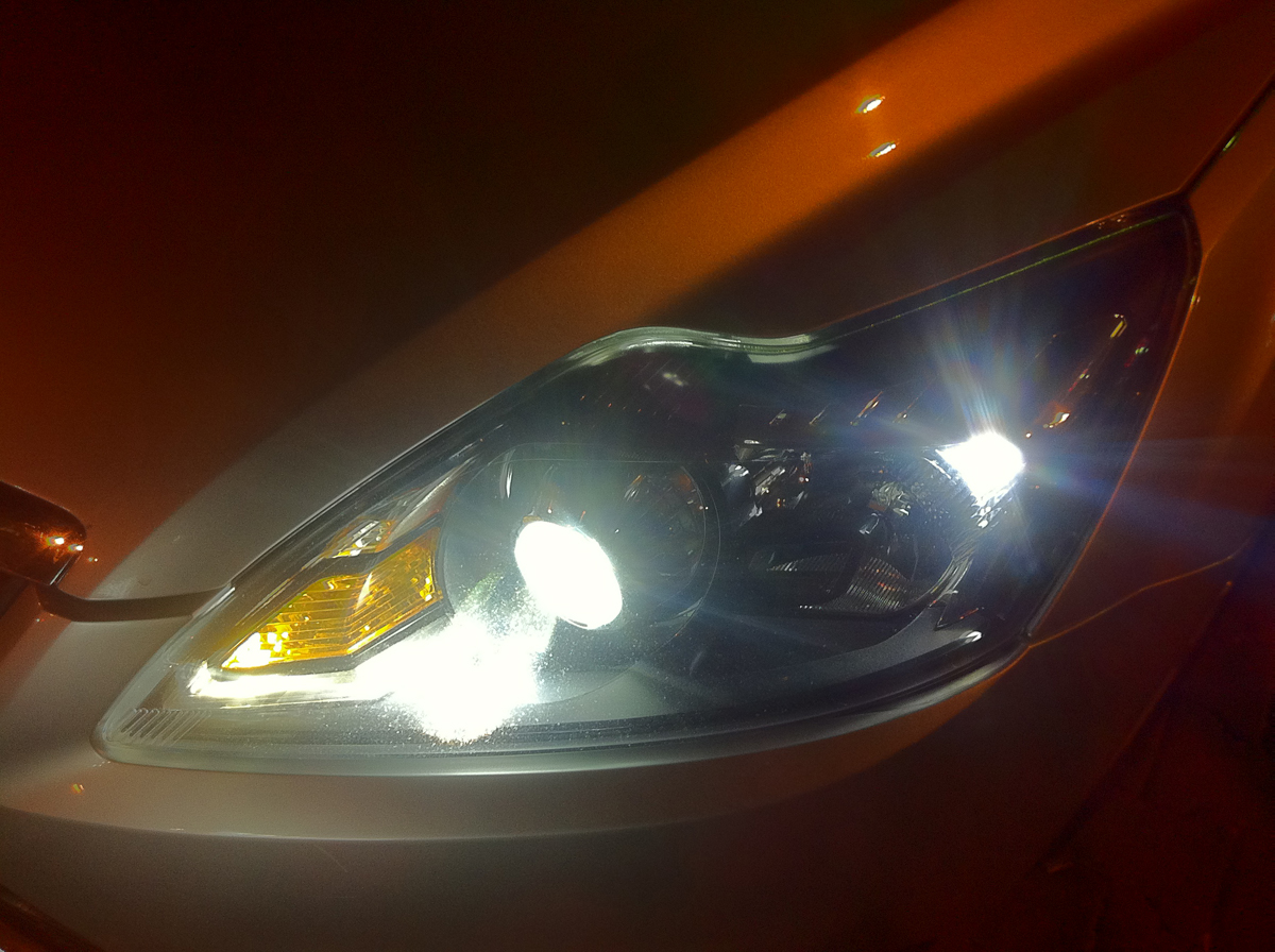

Ce sa mai zic ... e cu totul si cu totul alta treaba. Farurile sunt perfect reglate stg/dr si sunt o idee mai sus decat ar trebui. O sa vad cum fac cu reglajul .... M-a socat insa faza lunga :D bixenon-ul face toti banii, n-as vrea sa fiu in locul aluia caruia ii dau flash-uri >:) Si farurile pe care le aveam inainte erau OK, dar astea sunt alta poveste. Cred ca, conteaza si ce becuri si balasturi pui. Eu am pus balasturi si becuri Osram, originale.

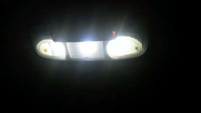

Tot in seara asta am schimbat si luminile interioare - plafoniere fata/spate, parasolare, picioare, pozitii, numar - am pus LED-uri peste tot.

Salut Tudor, sper sa nu te superi ca pun si eu 2 poze cu SMD-urile :D !

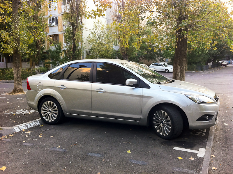

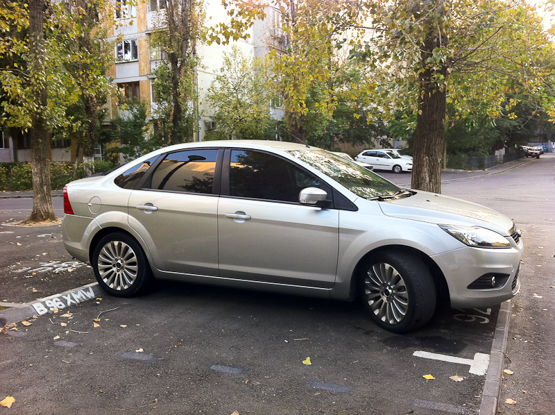

Update: de vineri masina a primit un set de jante pe 17 inch, de Mondeo Titanium cu 18 spite, incaltate cu anvelope 235/45/17 >:)
Revin cu poze.

Mesajde alyn_acn » 22 Oct 2012, 19:02
Sigur ai 235/45 R17????? :shock: si daca da,nu iti ating pe nicaieri?
App,imi place ce ai facut la masina!! Bafta in continuare.

Mesajde tudorp » 22 Oct 2012, 19:27
Exact, 235/45/17 :) Nu ating, mai e loc intre anvelopa si amortizor de o palma :)
Iaca si poza mai jos, sper sa va placa !

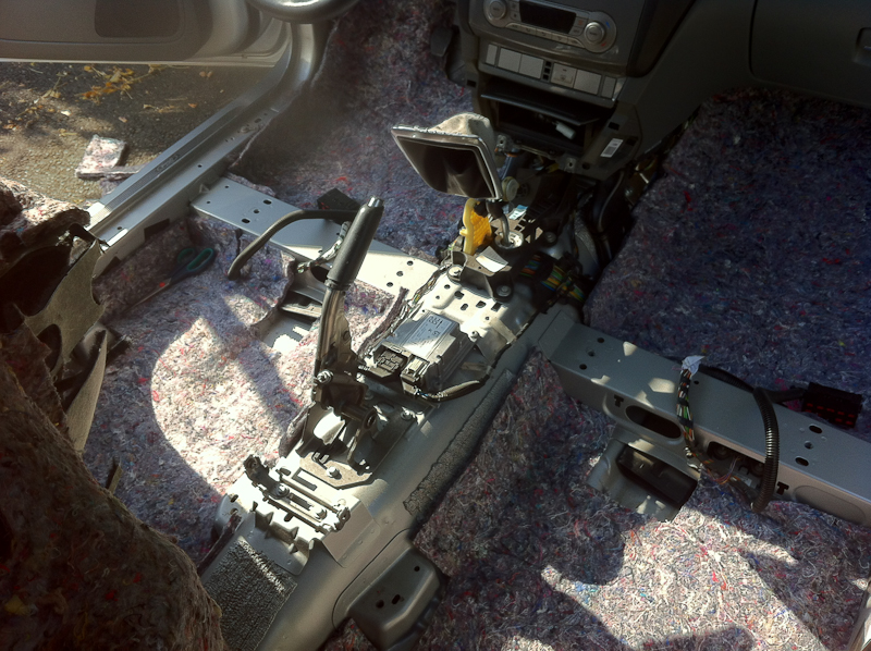

Ieri am finalizat cel mai ambitios proiect privind masina : insonorizare completa (fete usi, compartiment portbagaj, podea); mai precis am adaugat un strat de 15 mm. de fonomin (pasla), iar la locurile din fata pe sub fonomin am mai pus o folie de fonoabsorbant dynamat cu grosimea de 5 mm.
Rezultatele, pana acum: muzica se aude sensibil mai bine, zgomotul in habitaclu a mai scazut putin ... cu ocazia desfacerii panourilor de usi, scaune, plastice, podea etc. am profitat de ocazie si am mai strans toata surubaraia din masina, am curatat toate plasticele in detaliu ...
Din pacate m-am trezit de-abia la final cu pozele, in consecinta nu am decat poze de ieri, de la capitolul "podea" :)

Mesajde mihaibre » 24 Oct 2012, 09:01
super tare tudor. de unde ai procurat materialele si cat a costat toata afacerea? m-as apuca si eu de asa ceva :D
mihaibre
Mesaje: 2609
Mesajde tudorp » 24 Oct 2012, 09:48
Dynamat de la be-loud, a costat 240 lei dar cred ca gasesti si mai ieftin.
Fonomin l-am luat de aici de pe forum de la un tip - vezi ca are anunt . 6 lei/mp., eu am luat 10 mp. si a fost indeajuns. Iti mai trebuie banda adeziva panzata, pentru fetele de usi. Si bineinteles, chef de munca :)

Salut, am si eu bixenon (cel putin asa imi apare in Microcat dupa VIN) dar am xenon decat pe faza scurta, pe lunga e tot halogen. Tu cum ai? Si inca o intrebare, cum se poate activa inchiderea automata a usilor la o anumita viteza?
Mirel85
Mesaje: 152
Membru din: 07 Apr 2012, 19:02
Maşina: Ford Focus Facelift Titanium, 1.6 TDCi, 109 CP
VIN: WF0PXXGCDP8K87355
Mesajde zvony » 05 Noi 2012, 12:07
Bixenon nu inseamna becuri xenon atat pe faza lunga, cat si pe faza scurta.
Bixenon inseamna ca atunci cand "selectezi" faza lunga se modifica o parghie in lupa fazei scurte astfel incat lumineaza mai puternic. Practic, nu doar se aprinde halogenul fazei lungi, ci contribuie si faza scurta.
Poti face un test: stai langa far si roaga pe cineva sa alterneze intre faza scurta si faza lunga. Vei auzi un zgomot si vei observa si modificarea fasciculului de lumina.

Mesajde tudorp » 05 Noi 2012, 13:23
Cu bixenon-ul este asa cum spune colegul zvony mai sus, este un shutter care se deschide la faza lunga si lasa sa treaca prin lupa toata lumina produsa de bec. Pentru inchiderea usilor da, se poate, ia legatura cu madix_87.

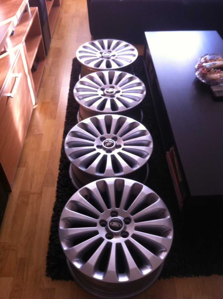

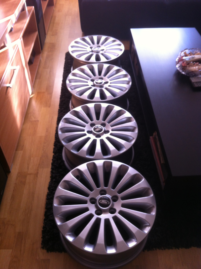

Mesajde tudorp » 03 Dec 2012, 13:50
Si o poza cu jantele de 17 proaspat aduse de la indreptat si powder coating. Asteapta cuminti pana la primavara incaltari noi :)

Mesajde mihaibre » 03 Dec 2012, 14:23
salut Tudor, unde ai facut powdercoatingul? discutam mai multe deseara :)
mihaibre
Mesaje: 2609
Mesajde andrei.r » 03 Dec 2012, 14:24
cat te-a costat vopsitul? le-ai si sablat inainte?
