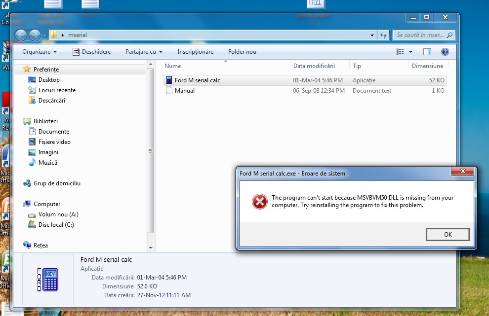

Am si eu o intrebare, daca s-a mai discutat, imi cer scuze, dar nu am gasit... De ce da eroare programul pentru deblocarea unitatii audio ? Sa fie de la Windows 7 ? Am schimbat si eu ambreajul si am nevoie de cod... :-S
Atasez si o poza cu eroare:

27 Noi 2012, 11:25
@cataling imi pare rau, dar eu, unul, nu am mai intalnit aceasta problema, deci, nu te pot ajuta. Poate unul din colegi...
@andreylungu nu merge pentru ca-ti lipseste acel fisier din sistem. Cu siguranta-l poti gasi de download-at de pe internet. Daca nu vrei sa faci asta si daca ai la indemana seria unitatii audio, atunci te putem ajuta noi cu codul.
27 Noi 2012, 12:38
Seria Cd playerului meu este: M050148
As fi recunoscator daca m-ati ajuta. Eu am luat programul de pe site si cand sa il rulez imi da eroarea aceea. In trecut am folosit acelasi program si mergea, dar aveam windows xp cred.. Ciudat...

@andreiy04, codul este 5071
27 Noi 2012, 16:58
@andreylungu pentru seria M050148 codul este 4840

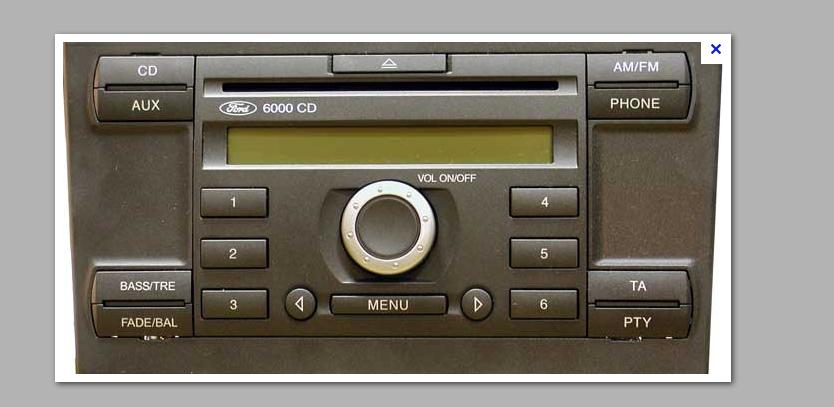

28 Noi 2012, 20:36
cataling acesta este radioul,incearca sa butonezi meniul
FiÅŸiere ataÅŸate
29 Noi 2012, 15:47
$1 scrie:$2ataling acesta este radioul,incearca sa butonezi meniul
in poza vezi modelul de pe ford.
am butonat si modificat meniul, dar fara vreun rezultat.
cum am zis, imi afiseaza mesajul la pornire, iar dupa un timp mai indelungat se resetaza data si ora.
