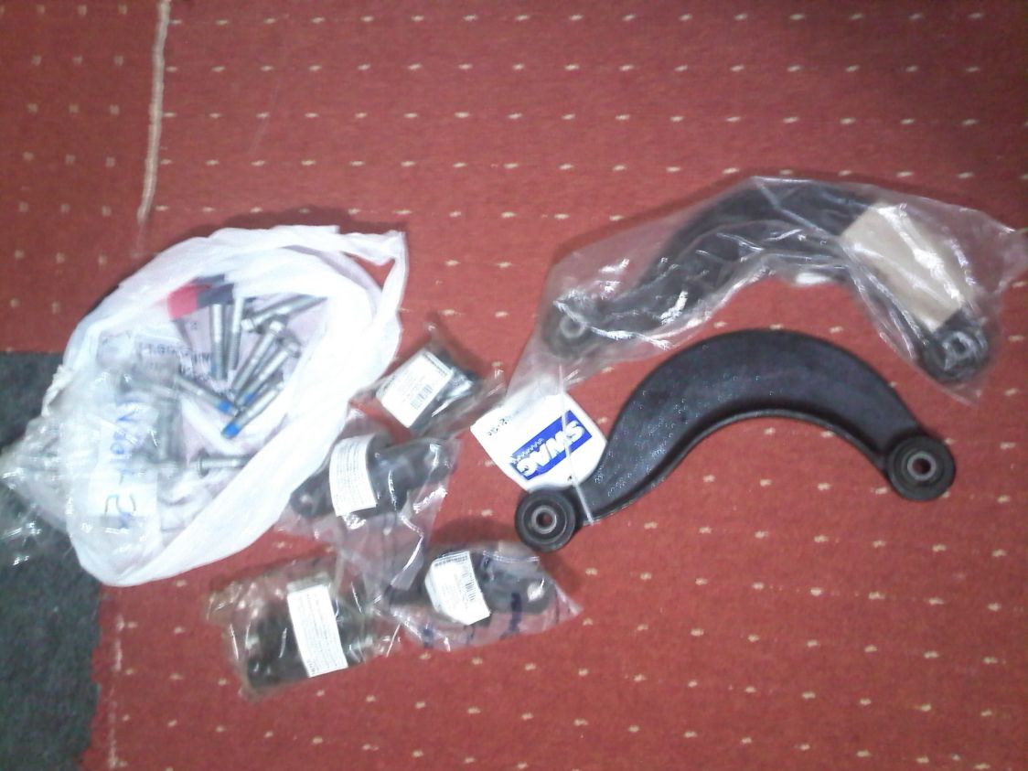

Mesajde alexxey » 08 Ian 2013, 09:33
multumim de aprecieri...

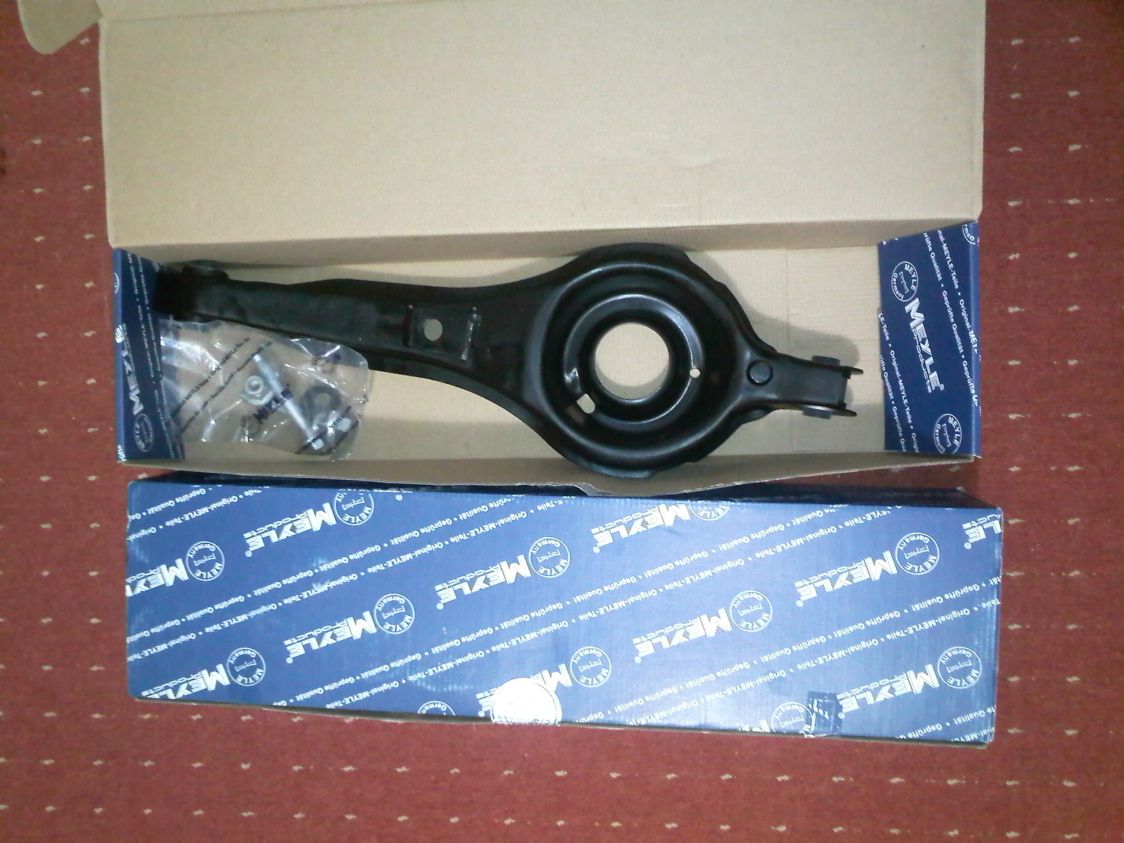

multumiri deasemeni colegului @mariusek pt ca mi-a atras atentia si m-am intors la magazin si am schimbat doua dintre brate...
astea:
cu astea:
brate 2.jpg (5.12 KiB) Vizualizat de 7708 ori

Parca mai degraba ar fi cele secera, parca asa sunt perechea de brate, in afara de cele in forma de ciolan..........eu parca asa sa zic ca am vazut la a mea.....

am urcat-o pe elvator inainte sa duc piesele inapoi la magazin sa le schimb... azi cand am schimbat placutele si era ridicata am mai tras un ochi...sa fiu sigur... alea secera sunt de 238 mm, iar alea ciolan 235mm... nu stiu daca are vre-o insemnatate, dar pun tot ce am avut...adica ce am...
posibil sa ai secera...alea ciolan nu prea se gasesc...dupa codul original al pisei , la alternative, nu se gasesc decat din alea secera...
oricum...ce o fi, o fi :)

Poi ia uitate si in Microcat sa vezi ca sunt 2 secera si 2 ciolan!

sunt doua tipuri de ciolan pe spate...si nu mi-am luat rau...cel putin a doua oara...mi-am luat exact ce am pe masina...
asta am eu si pe masina si piesa de schimb:
celalalt model...cum imi luasem prima data:
oricum ar fi e diferenta de 3 mm intre ele... poate nu e cine stie ce, dar ...

Sa lamurim nitel problema: in prima imagine sunt bratele de la puntea spate pentru kombi/turnier/clipper/break, iar in imaginea a doua sunt bratele pentru Sedan/limuzina si pentru hatchback.

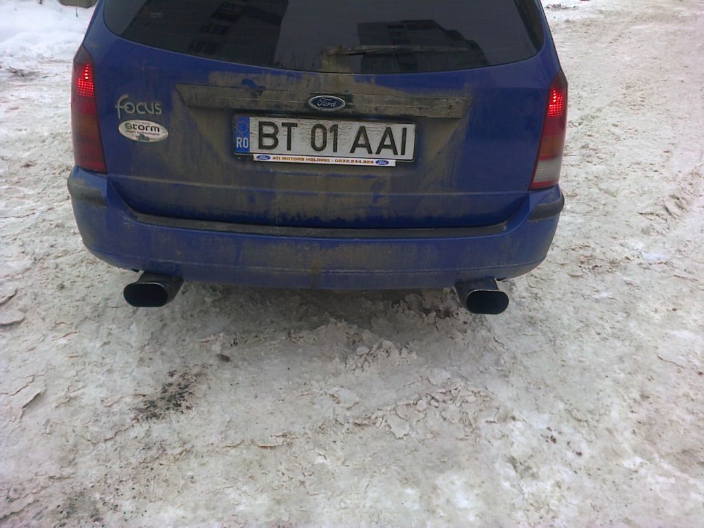

Mesajde alexxey » 29 Ian 2013, 15:53

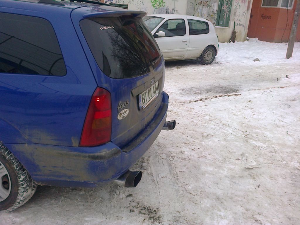

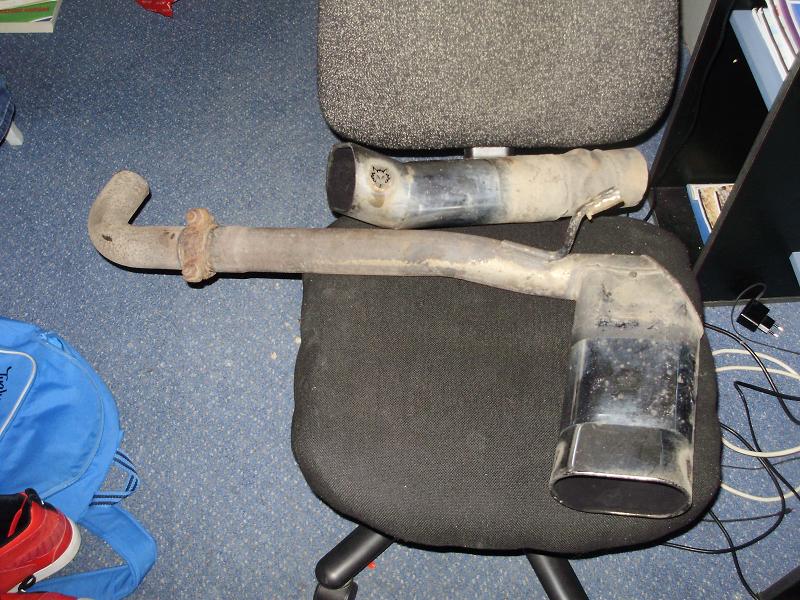

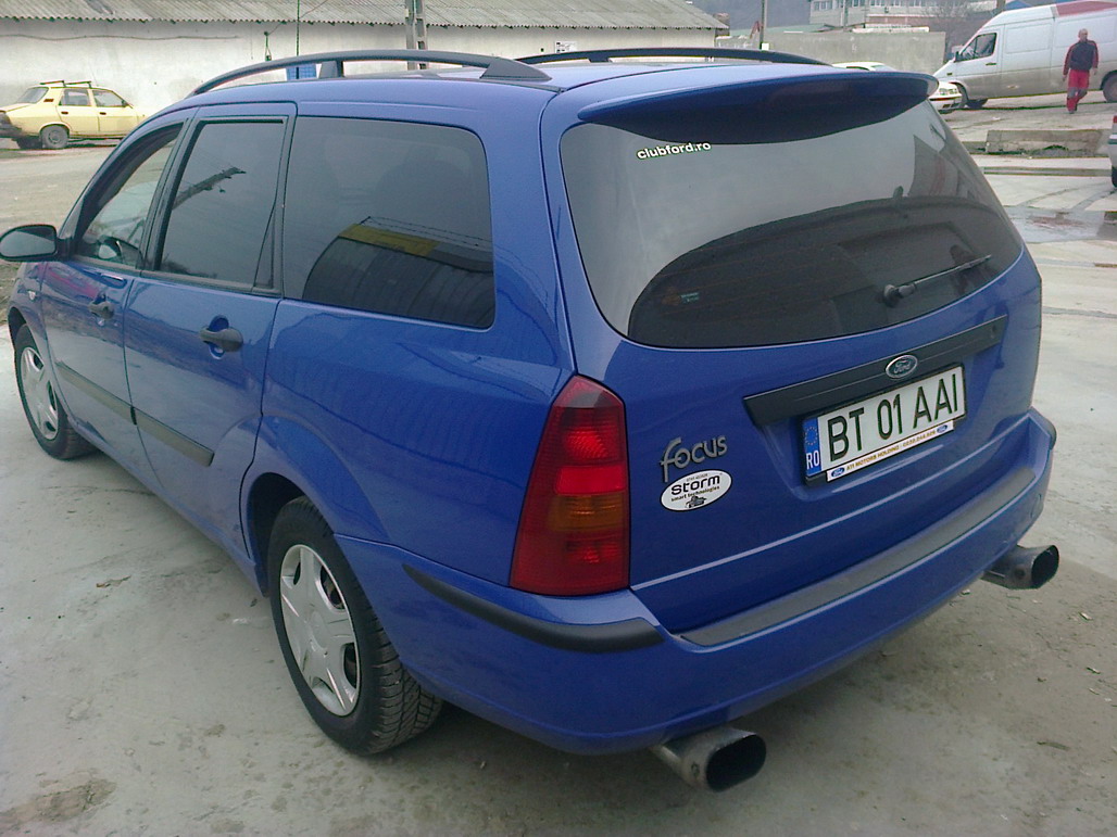

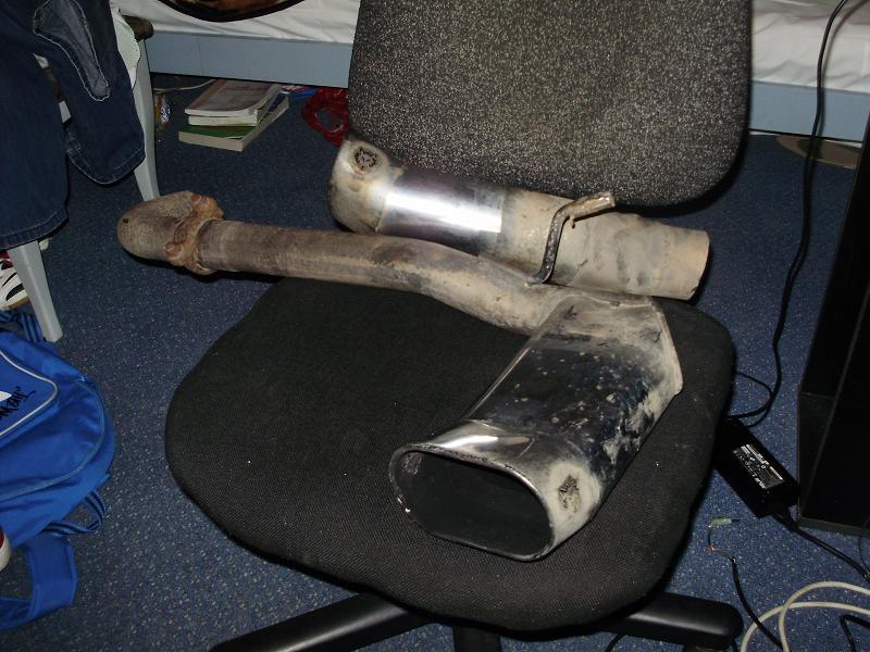

azi am reusit sa imi fac evacuare dubla...
alexxey
Mesaje: 469
Membru din: 02 Feb 2012, 20:30
Localitate: Botosani
Maşina: Ford Focus 2 , 1.6 TDCI, 109hp
VIN: WF0WXXGCDW5G89115
Re: tractorasul lui alexxey
Mesajde Younick_wlf » 29 Ian 2013, 15:56
Ca o parere, daca reuseai sa o faci sa nu mai iasa atat de mult in afara(poza din "profil" a masinii) era perfect :D
Younick_wlf
Mesaje: 1259
Mesajde alexxey » 29 Ian 2013, 18:15
da...dar daca era mai spre interior ar fi afumat haionul...dar oricum nu am avut cum...deocamdata sunt multumit ca scoate fum pe doua gauri :)
mai incolo, mai vad eu :)
