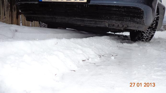

dupa o lunga perioada de cand am tot zis ca o sa pun un scut, in sfarsit am reusit :)
am gasit un scut de plastic fabricat prin Polonia la 140 ron. este din plastic bun si cam gros as putea spune comparativ cu un scut original de care am vazut la dezmembrari. cum era de asteptat nu a venit la fix pe toate gaurile si face o mica burta unde mai mult ca sigur il voi lovi datorita faptului ca e si masina joasa si mai face si burta. un avantaj este ca are o scobitura in dreptul baii de ulei si voi putea face schimbul fara sa l mai dau jos.

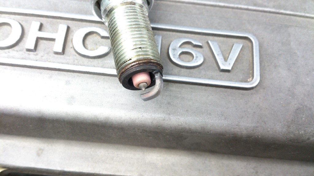

am verificat si bujiile dupa aproximativ 17000km si sunt negre. mi se pare absolut normal daca ma gandesc ca in ultimul an am mers cam numai oras si in cea mai mare parte drumuri scurte la rece.

=)) ce bujii negre ai... =))
Si mai radea-i de mine ca numai la mine sunt negre... na, ca si la tine sunt tuci de negre... :P

si asa cum am spus ca voi lovi scutul asa a si fost. azi am reusit de vreo 3 - 4 ori pe drum de tara unde inainte mergeam destul de lejer. nu a patit nimica datorita faptului ca trec taras cu el, nu iau vreun bolovan direct.

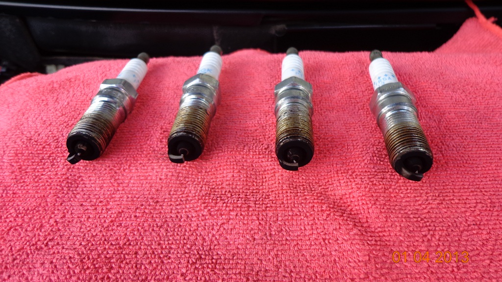

am scos bujiile si din nou negre. am verificat si uleiul care are coloare inchisa si a trebuit completat putin. uleiul are 4000km si nu mi se pare normala nici culoarea nici completarea. am stat de vorba cu cateva persoane si se plang de acelasi problema cu bujiile negre. am schimbat peco de unde alimentez, am bagat si un aditiv pentru curatat sistemul de alimentare si urmaresc daca se afuma iar bujiile. urmeaza sa dau si uleiul afara

$1 scrie:$2m scos bujiile si din nou negre. am verificat si uleiul care are coloare inchisa si a trebuit completat putin. uleiul are 4000km si nu mi se pare normala nici culoarea nici completarea. am stat de vorba cu cateva persoane si se plang de acelasi problema cu bujiile negre. am schimbat peco de unde alimentez, am bagat si un aditiv pentru curatat sistemul de alimentare si urmaresc daca se afuma iar bujiile. urmeaza sa dau si uleiul afara
uleiul a fost schimbat si am schimbat si producatorul, acum am bagat un Castrol magnatec 10w40. o sa revin cu ceva detalii dupa mai multi km sa vad daca il mananca mai repede (asa erau niste pareri pe forum, dar voi vedea la motorul meu ce se intampla).
mondy a mai primit filtre noi si bielete fata. il tin sub observatie si revin cu alte constatari sau pareri :)

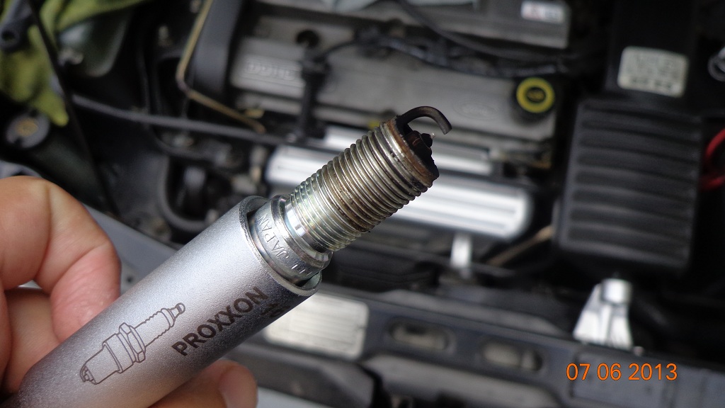

Mesajde bobby-ford » 07 Iun 2013, 11:43

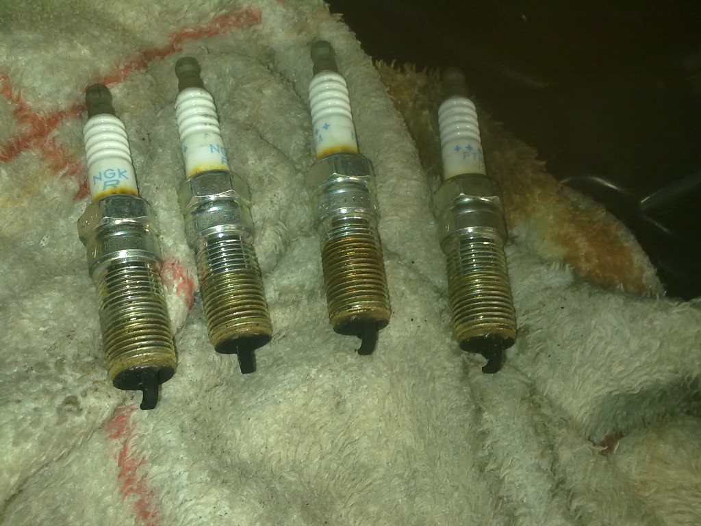

dupa 1050km facuti de la curatarea bujiilor am scos iara sa vad cum se prezinta. tot negre :(
am verificat distanta si este de 1,35. masina merge bine si cu ele negre si cu distanta asta, adica nu porneste greu, are demaraj, consumul este bun.
am pus pentru o proba si bujiile beru pe care le aveam si am masurat distanta lor, care este de 1,3. o sa revin cu detalii peste cativa km

Mesajde bobby-ford » 13 Iun 2013, 06:49

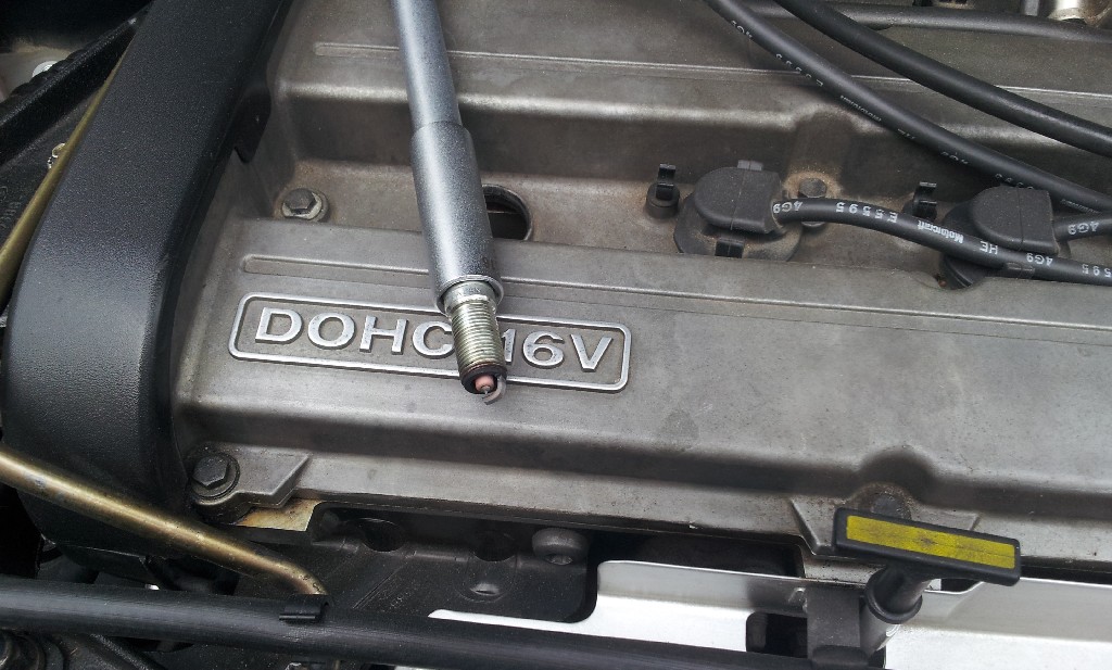

dupa vreo 30 sau 40km am scos de urgenta bujiile beru pentru ca masina nu mergea bine deloc. nu mai tragea, a mers si in suturi mai ca imi era frica sa intru in intersectie cu ea.
in urma cu ceva timp am vazut un video pe youtube in legatura cu debitmetru. am zis sa incerc si eu sa vad cum se comporta motorul daca ii scot mufa de la maf. am scos mufa si nimica, apoi am bagat inapoi si tot nimica. am incercat de vreo 2 3 ori si la fel. am tras concluzia ca e mort senzorul si am cautat altul. dupa ce am incercat vreo 2 am gasit unul care are acelasi cod ca al meu si motorul simte cand ii scoti si bagi mufa.
acuma o sa urmaresc iar bujiile sa vad daca am rezolvat problema, daca nu cred ca mai am sa verific sonda lambda.
in poza este senzorul cu probleme

Sper sa se fi rezolvat. La cel verde am avut probleme cu sonda lambda, era un fir desfacut, dar debitmetrul mergea, cand scoteam mufa se vedea o schimbare. A fost curatat oricum, am gasit un paianjen mort pe-acolo si e mai bine acum :)

Mesajde bobby-ford » 10 Iul 2013, 12:44
Dupa schimbarea senzorului si parcurgerea a cateva sute km. lucrurile au revenit la normal. am scos azi bujia la control si este asa cum trebuie :)

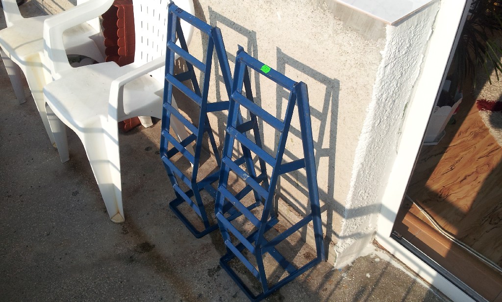

salut heaton :)
cel mai nou ar fi ca am luat un set de rampe sa ma pot ocupa singur de anumite treburi pe la masina
in rest mondy merge foarte bine :)
