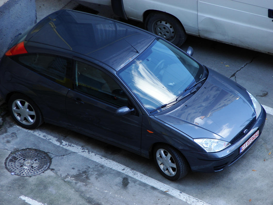

niste poze cu masinuta nu pui... :)

Nu vad cum ar ajuta in procesul de marire a puterii dar o sa ii fac niste poze si le pun in seara asta :)

Poza facuta azi noapte cand a plouat exact 5 minute la fix 30 de minute dupa ce am spalat masina. Poza pe zi e inainte sa cobor masina.
Dar acum ca am vazut cu cine avem de-a face va rog sa continuam pe subiectul performanta.
