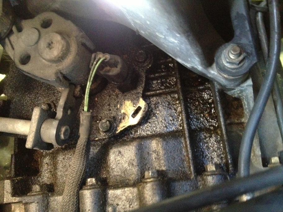

Mesajde ovidiusimion » 22 Iun 2013, 08:33
Salutare,
Îmi cer scuze ca nu am atașat poză..

Re: bibanu47: service, reparatii, reconditionari si modifica
Mesajde bibanu47 » 22 Iun 2013, 17:42
Nu pot sa vad foarte bine zona deoarece exact acolo unde se vede scurgerea masiva de ulei se termina poza,trebuia sa te inclini mult cu telefonul din fata dar atat cat pot sa vad cred ca uleiul vine sigur de la capacul unde intra cautatoarele de la viteze.
Problema este ca daca il vei demonta ca sa il cureti si sa-l pui cu silastic sunt convins ca iti vor sari parghiile si vei incurca viteze.
Sa nu ai impresia ca sunt de rea vointa si nu vreau sa-ti spun cum sa faci ca sa nu sara dar te rog sa ma crezi ca nu pot retine toate cutiile de viteza la toate tipurile de masini,problema este ca eu ma orientez imediat pe loc daca vad parghiile respective.

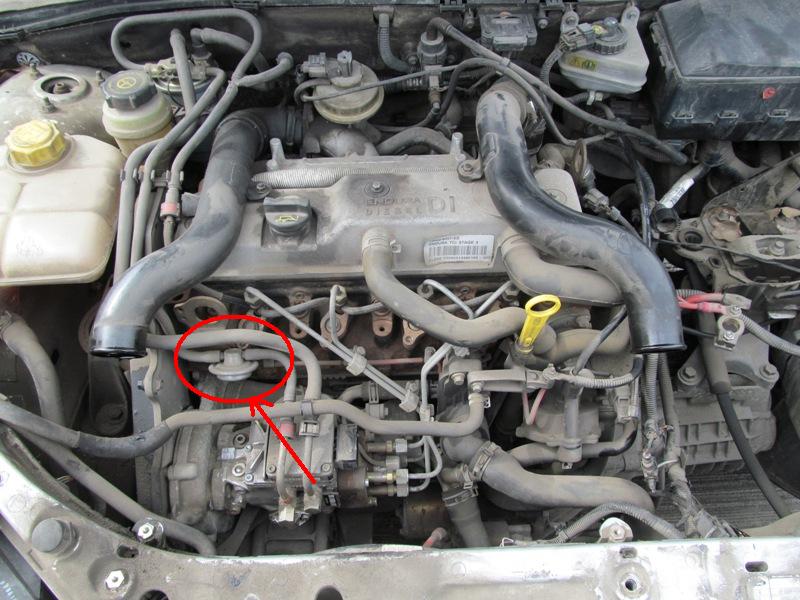

Buna ziua.
Am si eu o problema cu supapa unisens de pe focusul din semnatura, TDCI 115 cp 2001 (ceva de genul celei din poza cu un TDDI) as vrea sa o scot si sa o curat. Imi puteti da niste sfaturi...cum sa o scot de pe masina fara sa se dezamorseze instalatia? sau daca o scot cum pot amorsa inapoi instalatia? Multumesc.

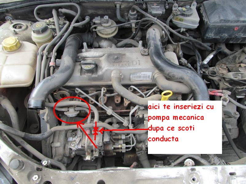

Mesajde bibanu47 » 30 Iun 2013, 18:40
Exista un cleste special pentru obturat racordurile de cauciuc de la alimentare pentru a se vida si nu nu da voie la combustibil sa curga inapoi spre rezervor dar in cazul motorului tau nu este valabil intrucar este vorba de conducta de plastic.
Eu personal am o pompa de benzina mecanica de Ford Granada cu care ma racordez intre conducata metalica de tur montata pe pompa de injectie si racordul care intra in ea de la filtrul de motorina.
Vezi poza de mai jos dar sa stii ca daca pompa este plina si o turezi putin cand dai la automat sa stii ca porneste.
Exista supape unisens din bronz la magazinele de piese auto,eu am dat pe ea acum 2 ani 33 lei si am montat-o inainte de filtru si am terminat cu stresul.
