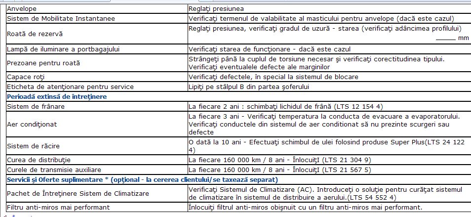

Mesajde leonardo » 28 Apr 2010, 18:42
4focus-ai perfecta dreptate.
Sistem de frânare La fiecare 2 ani : schimbaţi lichidul de frână (LTS 12 154 4)

Re: Cum schimb TOT lichidul de frana
Mesajde 4focus » 29 Apr 2010, 19:22
ma bucur ca ai atasat si pagina din ETIS =D> ,pe viitor novicii sa poata vedea cu ochii lor :)
