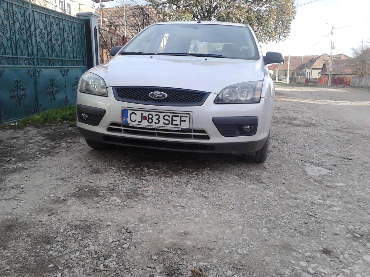

Azi mi-au sosit proiectoarele de ceata si le-am si montat :D/ , mai trebuie sa soseasca zilele care urmeaza si blocul de lumini si treaba est gata
Cost total: proiectoare 50 lei +10 transportul de la colegul karay
Bloc lumini 140 cu transport inclus de la slick99
Grile luate noi 15 bucata de la un magazin din turda de nde imi iau piese
Manopera = 0 ( doua julituri la o mana ;) pana am desfacut cablurile cu mufe, erau bine prinse cu banda de izolat de instalatie)

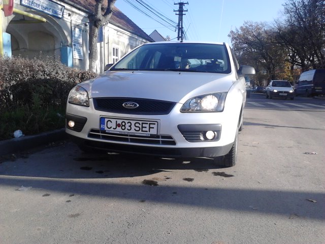

Mesajde cj86sef » 06 Noi 2013, 18:31
cipry88 nu stiu daca o sa ma ajute mult sau putin dar o sa vad
jupane de cand era sa iau o amenda pt proiectoare cu loganul nu le-am mai folosit decat pe timp de ceata si aici la turda avem ceata din belsug
le-am luat pt aspectul estetic pt ca ma steresau acele bandouri negre fara nimic pe ele
acum o jumatate de ora am ridicat coletul (blocul de lumini) de la posta si montajul a durat 10 minute
alin nu a fost nevoia de nimic la sigurante, functioneaza perfect doar ca acum mai trebuie sa fac rost de un senzor de lumini sa mearga fi functia auto da la blocul de lumini dar momentan mai astept, banii s-au dus (anvelope+rivogneta+ rca la sfarsitul lunii+proiectoare si bloc de lumini, cam mult dintr-o data :D
si o poza cu proiectoarele montate pe masina

Mesajde Top Cat1 » 06 Noi 2013, 21:10
Arata bine ... parca i-ar mai trebui o grila in culoarea caroseriei sau cromata, ce zici?

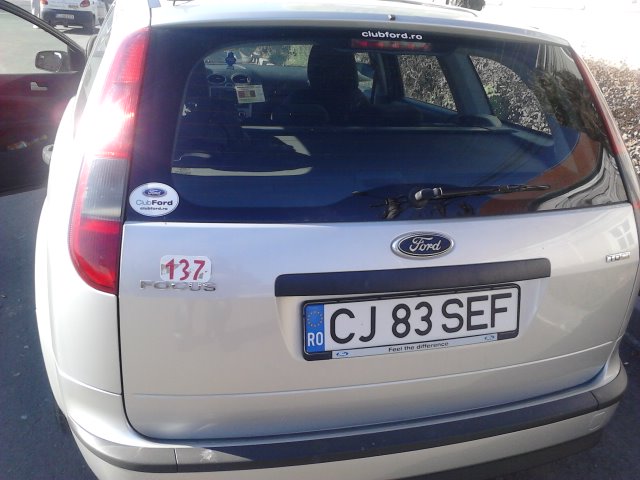

Mesajde jupanukamikaze » 07 Noi 2013, 08:39
suport numar cu "club ford"...vreo 11 ron, cand?

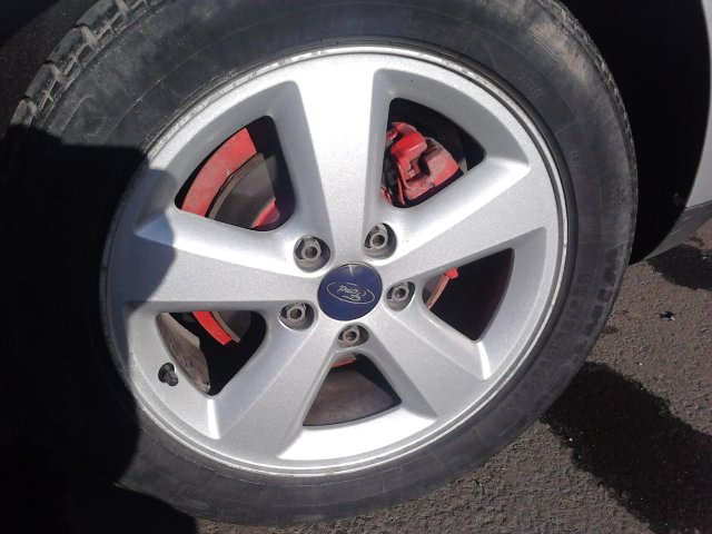

Mesajde cj86sef » 08 Noi 2013, 09:39
O poza cu proiectoarele funtionale si doua u etrierele vopsite

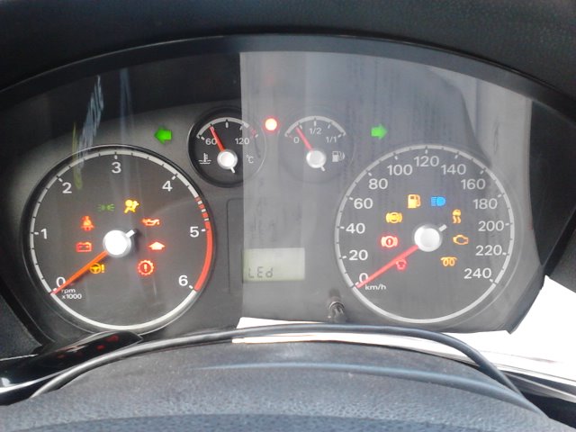

In meniut led test imi apare fara martorul de la proiectoare pe cand daca le aprind imi apare si acest martor. stiam ca in let test trebuie sa apara toti martorii din plansa de bord

Mesajde cj86sef » 09 Noi 2013, 11:52
Facut rost de stiker oval de la colegul Slyvr

Mesajde jupanukamikaze » 09 Noi 2013, 19:51
aia cu martorul de proiectoare, banuiesc ca nu-ti apare pentru ca nu aveai.
Sunt curios de raspunsul corect...

Mesajde cj86sef » 09 Noi 2013, 20:32
Nu aveam proiectoare si nu aparea, dar acum ca am in meniul led test tot nu apare iar daca aprind proiectoarele se aprinde si martorul, nu ca este vreo problema dar mi se pare ciudat sa nu se aprinda toate ledurile chiar daca ele exista si sunt functionale

Mesajde alyn_acn » 09 Noi 2013, 22:38
Eu am avut proiectoare din fabrica si la fel face : in test mode nu se aprinde martorul, dar daca rotesc comutatorul pe pozitia proiectoare se aprinde.

Mesajde cj86sef » 10 Noi 2013, 06:35
Ok, merci alin, eram curios daca doar la mine e asa sau si la altii
