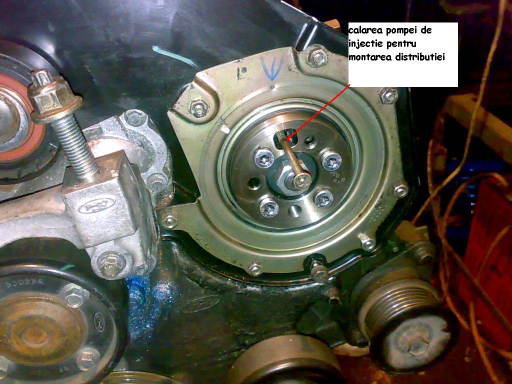

Detin un ford focus 2 facelift din 2008, 1,6 16v, 100cp benzina+gpl cu 57.000 km la bord. De prin noiembrie am observat ca pierd antigel pe la pompa de apa si astfel, joi 30.01.2014, am fost la reprezentanta si am schimbat...
Buna dimineata,
Raspunsul meu este acesta: http://tinypic.com/r/k4wi20/8

Mesajde wonder » 01 Feb 2014, 07:31
Multumesc pentru raspuns. Masina nu a fost turata excesiv in gol, dupa schimbul pompei de apa, a distributiei, a curelelor de accesorii, bujiilor si dupa ce s-a schimbat antigelul, a fost pornita masina, lasata sa mearga in gol cateva minute si apoi accelerata de mecanic pentru aproximativ 15 secunde la 2500-3000 rpm.
Dupa parerea mea, bataia se aude in partea de sus. O sa incerc sa inregistrez sunetul motorului si sa atasez fisierul (voi inregistra de sus si lateral, jos am scut metalic).

Nu am mentionat eu asa ceva,precum ca masina ar fi fost turata in gol dupa schimbarea distributiei :)
Am spus ca acele pinioane,in timp se pot deplasa foarte putin din cauza diferitelor turatii si mai ales daca sunt modelul acela de duramid si nu sunt metalice iar bataia am presupus ca a aparut din cauza ungerii proaste la rece.
Nu are rost sa mai repet,e fisierul mai sus.

Punerea la punct a celor doua distributii ale motoarelor de Ford 1.8 TDDI-TDCI
Multi colegi ma intreaba de distributiile motorului mentionat mai sus si vreau sa clarificam odata ca sa nu mai existe dubii.
Motorul are doua distributii,una inferioara care este asigurata de un lant si lubrifiata cu ulei,aceasta facand legatura dintre vilbrochen si pompa de injectie iar alta superioara,asigurata de o curea si transmite miscarea dintre pompa de injectie si axul cu came.
Pentru a evita sa scriu prea mult,prefer sa folosesc un fisier audio. :)
Aici avem fisierul cu descrierea distributiilor: http://tinypic.com/r/b8jtkm/8
