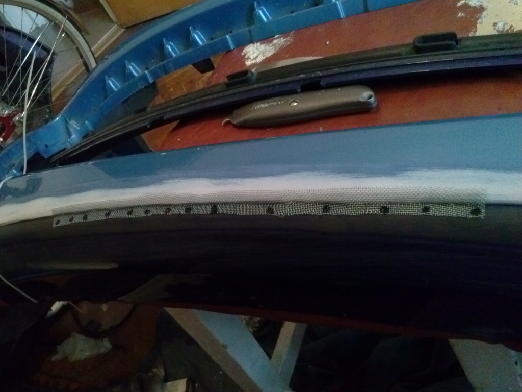

Am reusit sa fac bara de Fiesta 7 sa se aseze pe cadrul facut din intaritura barei de puma si cochilia in portiunea superioara, nu prea se face dupa mult sculptat cu pistolul de aer cald si cutterul.
Sudat cu Ledconul si plasa de otel cele doua corpuri.
Acum am inteles dece nu prea am vazut modificarea asta...e laborios:/
poze:
topit plasa
pozitionat plasa

La bara o sa gasesc o modalitate sa ingustez buza de jos, cu suspensia sport pe fata oricum s.a lasat masina, pe spate o sa o mai cobor cativa cm...dar mai mult nu ca dupaia devine ridicol de condus...si ok arata misto low dar nu poti sa o conduci...pana la urma avem masinile ca sa ne bucuram de ele pe drum nu doar in parcare.
O sa pun niste poze cu antifonatul in interior.

Frumos, daca rezolvi si problema cu bara fata ar fi mult mai bine. Spor in continuare.
