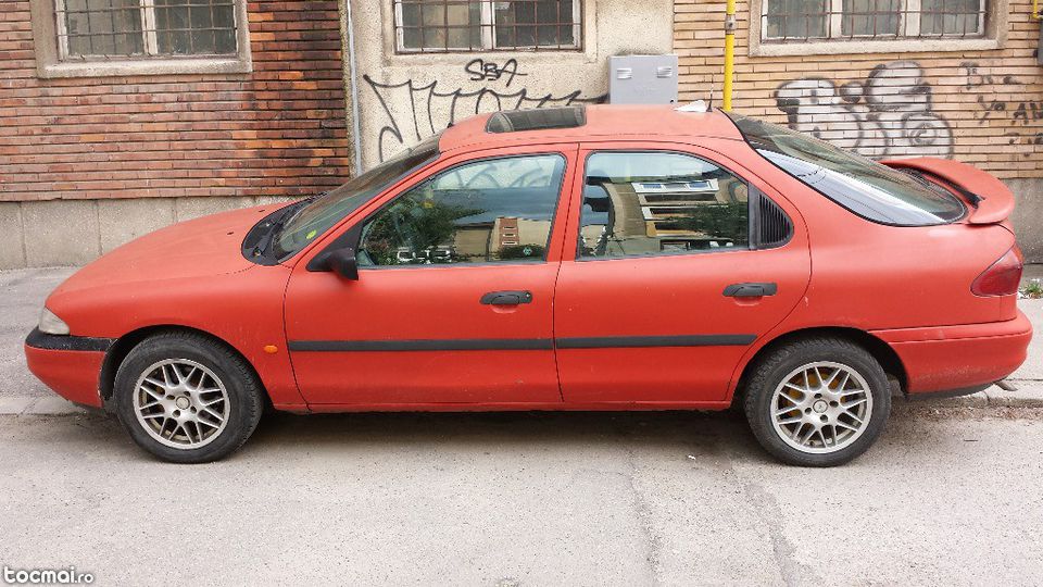

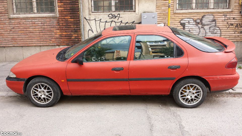

Mam hotarat sa trec si eu de la vw vento 1,9 sdi la Ford Mondeo 1.8 16V Zetec
Data fabricatiei 1993 , Are geamuri electrice fata , aer conditionat , ABS, Servodirectie , cd player cu usb & memori card , scaune incalzite , jante tabla cu cauciucuri de vara contimental 185/60 R14 , centralizata pe cheie. Masina din punctul meu de vedere se prezinta in stare cat de cat ok dupa parerea mea .
Vreau sa fac la ea urmatoarele lucruri : vopsire nuanta rosu ( un rosu care sa iasa in evidenta :x )
Deocamdata nu iam facut nici un plin am bagat doar de 100 lei sa fac o tura de oras si se prezinta bine in legatura cu puterea masini .

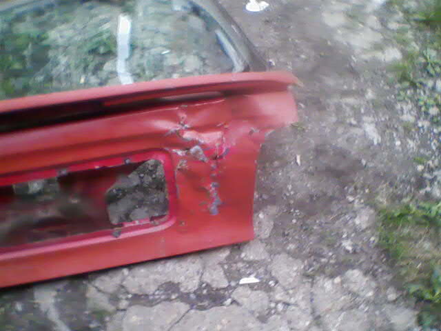

PS : Jantele ce sunt in poze sunt pe 15 si nu sunt trecute in talon si din acea cauza am pus jante de tabla :( , haionul a fost inlocuit cu unul de culoarea rosie si o sa vedeti din ce cauza a fost inlocuit in poza, o sa fac cateva poze cu noul haion .

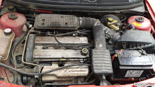

am intampinat astazi alta belea deci dragi fordisti , merg frumos la peco alimentez de 100 lei , plec frumos apas acceleratia usor canci nimic nu se simtea la motor deloc acceleratie dadea sa moara, toate bune si frumoase dupaia in maxim 10 secunde a mers, ajung in fata bloclui verific nivelu de antigel, vad ca numai e pun frumos 1L apa + 1 L Antigel ajunge la maxim , dau cheie poc fum albastru pe toba de esapement , cand calc acceleratia poc da fumu ala de zici ca fac bornout pe loc , si mai e un bai am gasit vazut sub masina in partea staga cu soferu o balta de culoarea maro , mam uitat la joja de ulei tot la fel e si la joja de ulei si dadea sa iasa lichidu ala maroniu ? ce are va rog frumos ajutatima ....
danyel88
Mesaje: 20
Membru din: 21 Iul 2014, 21:54
Localitate: Lupeni
Maşina: Ford Mondeo 1,8 16v Zetec
VIN: WF0AXXGBBAPM15560
Re: Mondeo
Mesajde Mircea-Si » 03 Sep 2014, 09:41
Dupa ce zici tu acolo treaba e grava. Cu siguranta ai ars garnitura de chiulasa si toata apa din instalatia de racire a ajuns in pistoane si baia de ulei. Nu mai porni masina risti sa gripezi motorul. Ai de schimbat garnitura de chiulasa, ulei + filtru ulei, si in mod sigur termostatul, el fiind probabil de vina pt toata treaba.

Am inceput sa demontez motoru se poate vedea in poze. am desfacut ce se vede in poza + suruburile de la galeria de evacuare. mai departe nu stiu cum sa demontez galeria de admisie ma puteti ajuta va rog frumoos :-S si ce anume mai trebuie sa demontez pana la garnitura de chiuloasa ? :-??
PS : nu iesea fum albastru atuncia ci un alb intens 8-} :))) de stateam 1 min cu motoru pornit faceam ceata pe tot drumu :)) si nu am stiut ce sa fac mai departe si am curatat axurile cu came si acel capac de mazga daia.

Dupa cum arata emulsia aia din capac e clar ca apa s-a amestecat cu uleiul. Era normal sa scoti aburi atat vreme cat aveai apa in camera de ardere adica in piston.
Ca sa poti ajunge la garnitura de chiulasa trebuie demontata chiulasa implicit galeria de admisie / evacuare etc.
Eu zic totusi sa apelezi la cineva care se pricepe.
