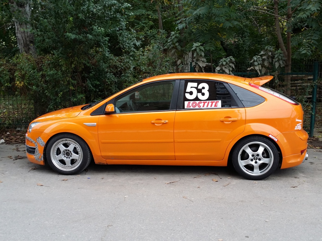

Mesajde db50rin » 24 Oct 2014, 07:48
Am o idee cel putin ciudata. Vreau sa pun jantele Oz Futura 2 (care sunt usoare) pe fata cu semi slick iar pe spate las jantele Oz pe care le am care sunt mai grele. Cum o da ? Profilul jantelor e cam asemanator, ambele au buza numai ca oz futura sunt mult mai usoare. Am gasit semi slick syron care sunt laudate dar vin cu profil de 6.5 mm de noi.

@RZF - Am cantarit jantele pe 17 (cele grele) si cele pe 17 Oz futura (cele usoare) ........... diferenta este de 1 kg, cele grele au 19 kg incaltate iar Oz futura (cele usoare) au 18 kg. Asa ca tu daca vrei 18 tre sa scoti ceva bani sa nu fie atat de grele. Sunt curios MihaiBre cate Kg au rotile lui ca se pare ca sunt usoare rau.
O poza cu jantele grele pe spate si cele usoare pe fata. Fac niste teste.....
