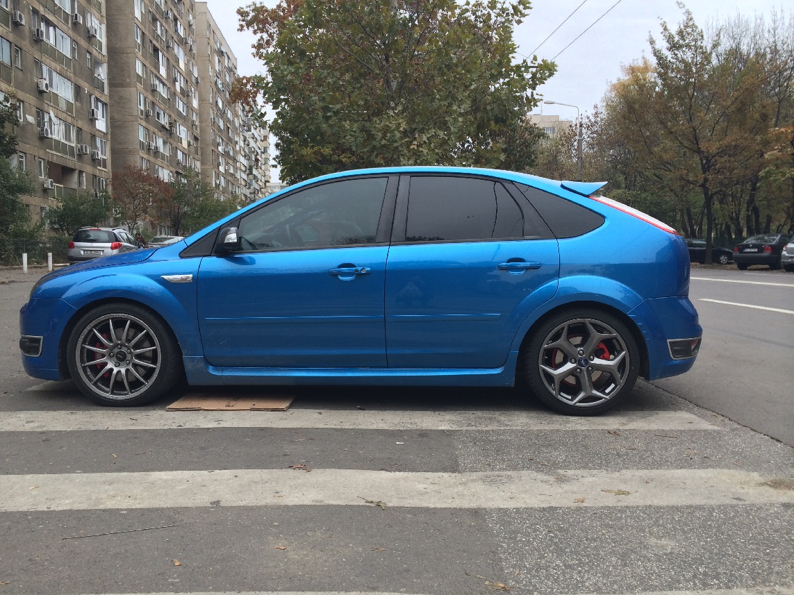

Mesajde mihaibre » 28 Oct 2014, 13:16

Mesajde Dan-VCT » 28 Oct 2014, 14:06
Iti aduc doua roti de la mine, una de vara, alta de iarna si facem ceva frumos. Cica se poarta diversitatea. :D
Cand te saturi de jantele de vara, anunta-ma. Am pata pusa pe ele de multa vreme.

Mesajde Sorin-T » 28 Oct 2014, 17:02
Ma uit de vreo 5 minute la poza. Cand pun mana peste partea din fata cand peste cea din spate...
Nu ma pot hotara cu care jante arata mai bine! :)) :))

Mesajde Sorin-T » 28 Oct 2014, 17:03
Si bucata aia de carton la ce te ajuta? Facea prize buna cu asfaltul? :P

Mesajde mihaibre » 05 Noi 2014, 08:31
ta da. poza cu noile jante :D cam grele dar de iarna merge ca nu fac raliu cu ea acum. diferenta fata de team dynamics e destul de importanta, masina simte asta. dar ca si look, mi se pare ca sunt cele mai frumoase jante care s-ar putea monta pe focus 2 pref :D
