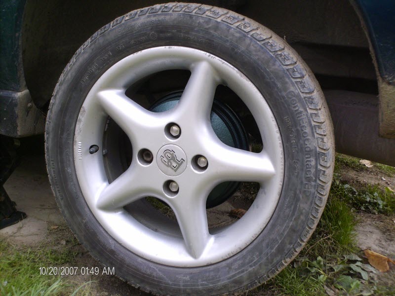

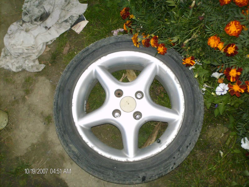

avand in vedere ca e iarna si am trecut la incaltaminte adecvata ma gandesc sa frec un pic la jentile de aliaj din dotare.intrebarea e cum as putea scoate zgarieturile si ciupiturile de pe jenti ca la primavara sa am adidasi ca noi de alergat?

Copilasi vorbiti de lucruri diferite. Omu' vrea sa isi reconditionaze adidasii, adica sa scoata zgarieturile si ciupiturile lasate de borduri si vagauni. Roluirea inseamna indreptarea jantelor strambe.
Slobikop nu stiu ce sanse ai sa faci ce iti doresti. Nu pera sunt solutii sa scoti zgarieturile alea ca sunt prea adanci. Janta de aliaj nu e vopsita...e cel mult lacuita.

mersi nenea officeru'. asa e sunt lacuite.in prostia mea ma gandeamca ar fi o salutie sa ma bag cu vreo masina de gaurit cu cap din ala de perie sarma.(macar sa mai reduc zgarieturile)si apoi sa i dau un strat de vopsea +lac. nu ma pricep deloc cer sfaturi sa nu cumva sa fac vreo prostie.

le strici mai rau..vopseaua va sari si o sa arate jalnic..

Mesajde swen_cta » 17 Noi 2007, 17:49
Salut,sa incepem cu inceputul:
-cumperi o solutie de geamuri si niste foi de glasspapier cu granulatie f mica {2000},dai cu puf puf acolo unde ai probleme si freci cu glasp pana incep sa se "onduleze" zgarieturile,in acest timp mai dai cu puf puf.
-dupa ce ai rotunjit acele zgarieturi,cumperi un spray cu vopsea argintie,speciala pt jenti si un spray cu lac pt jenti.
-cureti bine janta cu apa si sapun apoi cu un degresant,apoi o usuci f bine si dai cu spray argintiu,dupa ce sa uscat vii si dai cu lac,apoi dupa ce sa uscat si lacul f bine{e bine sa le tii la caldura} iei puf puful si glassp si mai dai o tura ca sa egalizezi luciul.
Cam asa decurge procedura,vazuta la un vulcanizator priceput.
