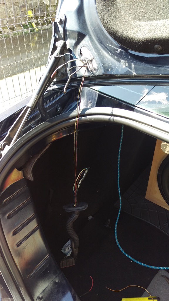

Mesajde The29041993 » 30 Mar 2015, 19:09
Daca erai ascultator si completai la profil localitatea ce frumos era:))

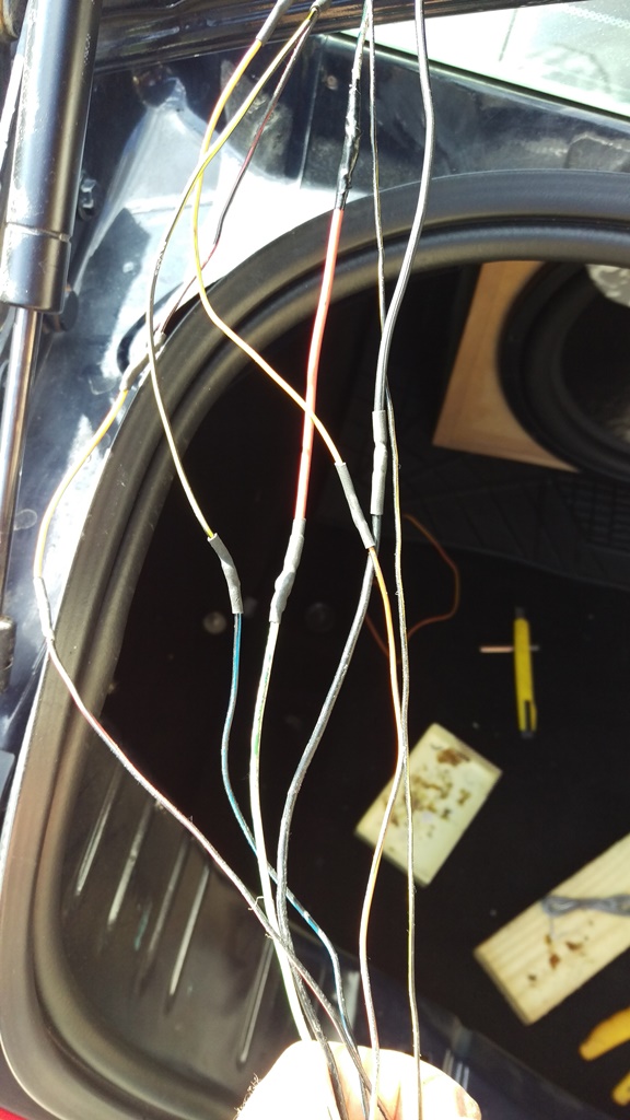

Ideea e ca eu trebuie sa schimb becurile la numar + adaugat o a 2a lampa oem in portbagaj + leduri pentru ea. Deci nevoie de becuri am la fel de bine. Problema e ca nu stiu cum ne.am organiza daca esti din afara Bucurestiului. Astept sa vad schimbari;;)

Te complici cu a doua lampa in portbagaj. Mai bine pui doua benzi cu leduri, eu asa am facut si nu se compara, lampa aia nu lumineaza prea bine.

Am avut si bezi de leduri dar s-au agatat usor. Daca gasesc lampa + cablu la un pret bun (5-10lei) o iau si incerc sa bricolez ceva cu aspect oem. Cam dupa asta m-am ghidat cu toate modificarile.
Adica eu zic ca 2 lampi simetric montate cu 2 becuri cu led de putere mare gen:
http://www.led24.ro/cumpara/led-uri-aut ... us-6871618
Sau http://www.led24.ro/cumpara/led-w5w-t10 ... 50-2745419 asigura o lumina decenta
Momentan astept, vrau sa termin de vopsit jantele + diverse reparatii la masina si apoi caut prin dezmembrari.

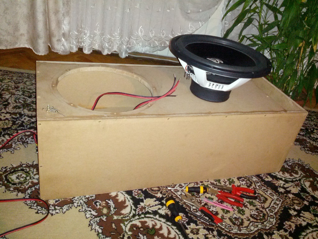

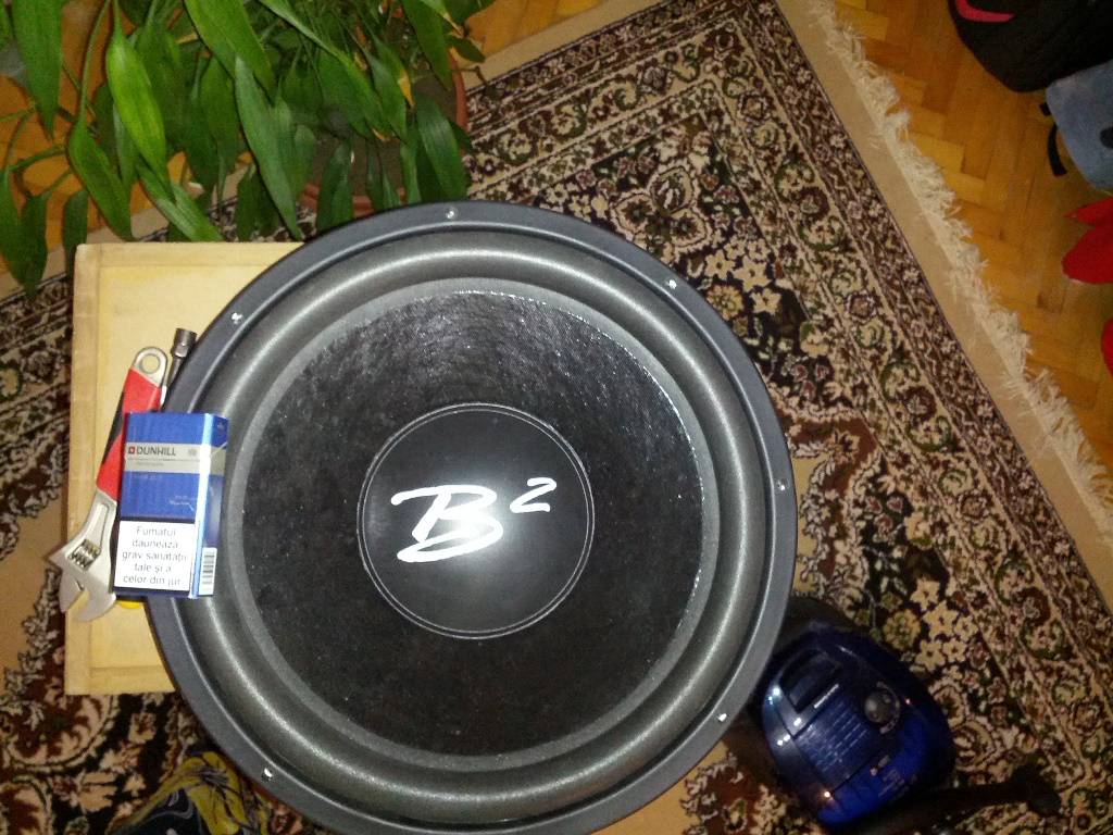

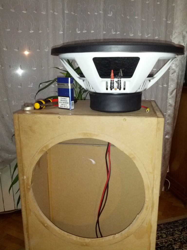

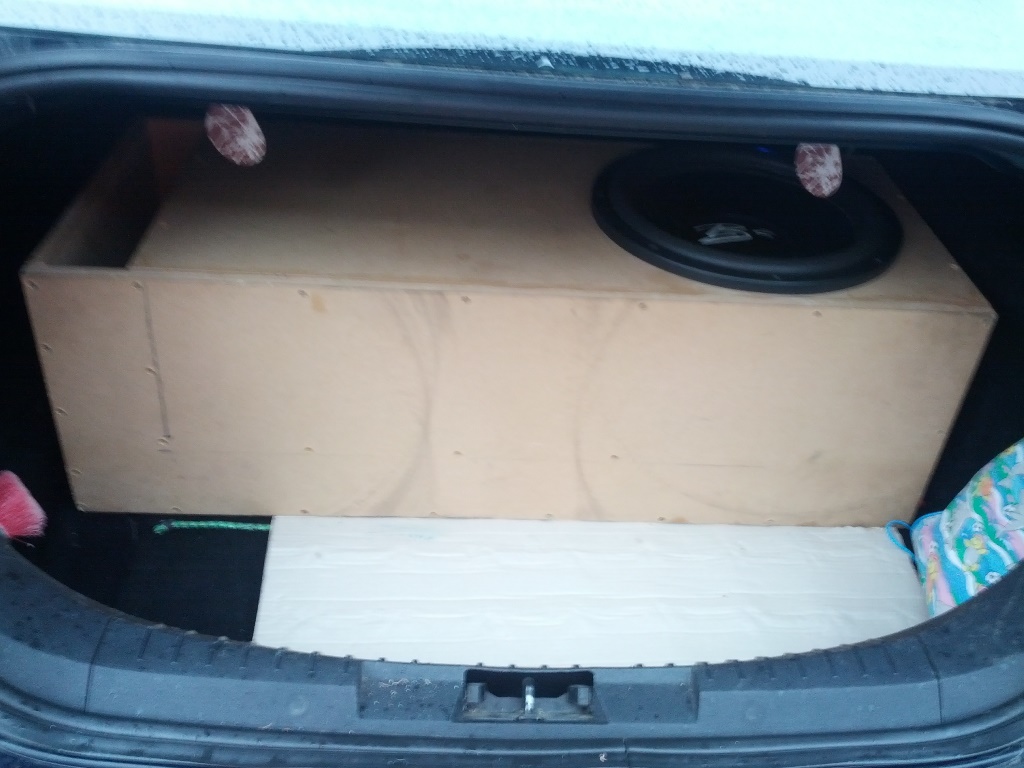

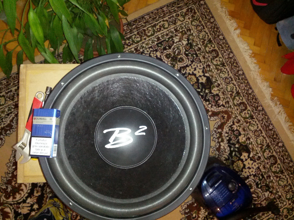

Nu am mai postat de mult nimic pe aici. Nu am mai facut mare lucru la masina, m-am ocupat de intretinere si mici remedieri a unor probleme aparute peste iarna. Toata cheltuiala s-a invartit in jurul unui pitic de al meu.
Ultima piesa din puzzle-ul audio:
Adancimea de instalare nu e foarte mare, are ~20cm iar magnetul pare mic pe langa cel 40cm latime (diametru)
Cat roata de la masina
Am facut portbagajul cat cel de Ka :))
Un mic demo cu bestia: https://www.youtube.com/watch?v=H4fYaXo ... e=youtu.be
La inceput tremura imaginea cu totul pentru ca a atins telefonul tabla, mai spre sfarsit se vede ce trebuie. Scuze ca e scurt dar nah..vecinii nu se bucura.

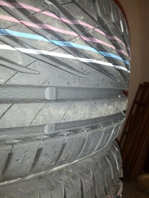

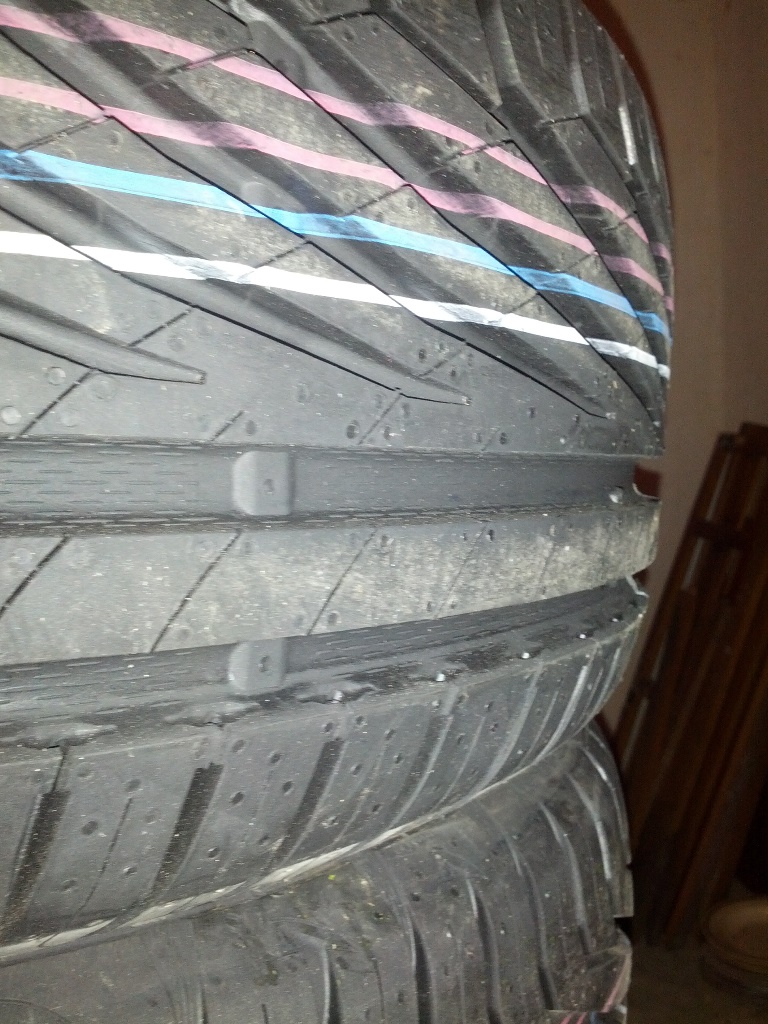

Mesajde The29041993 » 17 Mai 2015, 12:04

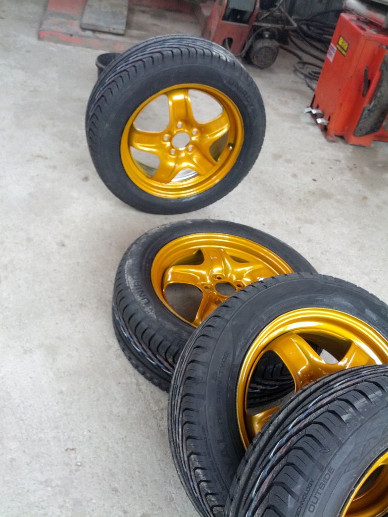

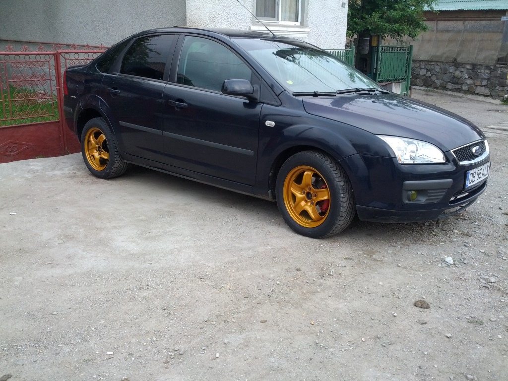

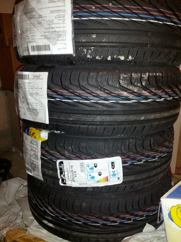

Chiar daca aveam jantele de cateva luni abia acum 2 saptamani am reusit sa imi cumpar si cauciucuri. Am optat pentru Uniroyal RainSport 3, in special pentru aderenta pe uscat si ud! Niste cauciucuri cu trasaturi sportive, silentioase, moi (nu se simte trecerea de la 15-16, super comode!). Din ce am citit pe site-urile straine singura lor problema e ca se uzeaza relativ usor fata de modelele mult mai scumpe. Sper sa ma tina 3 sezoane..
Cateva poze:
Review: http://www.tyrereviews.co.uk/Tyre/Uniro ... port-3.htm

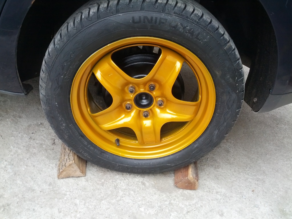

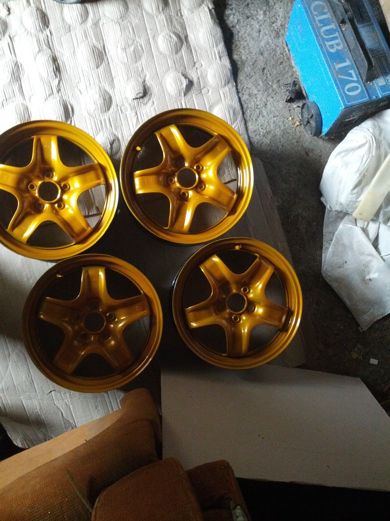

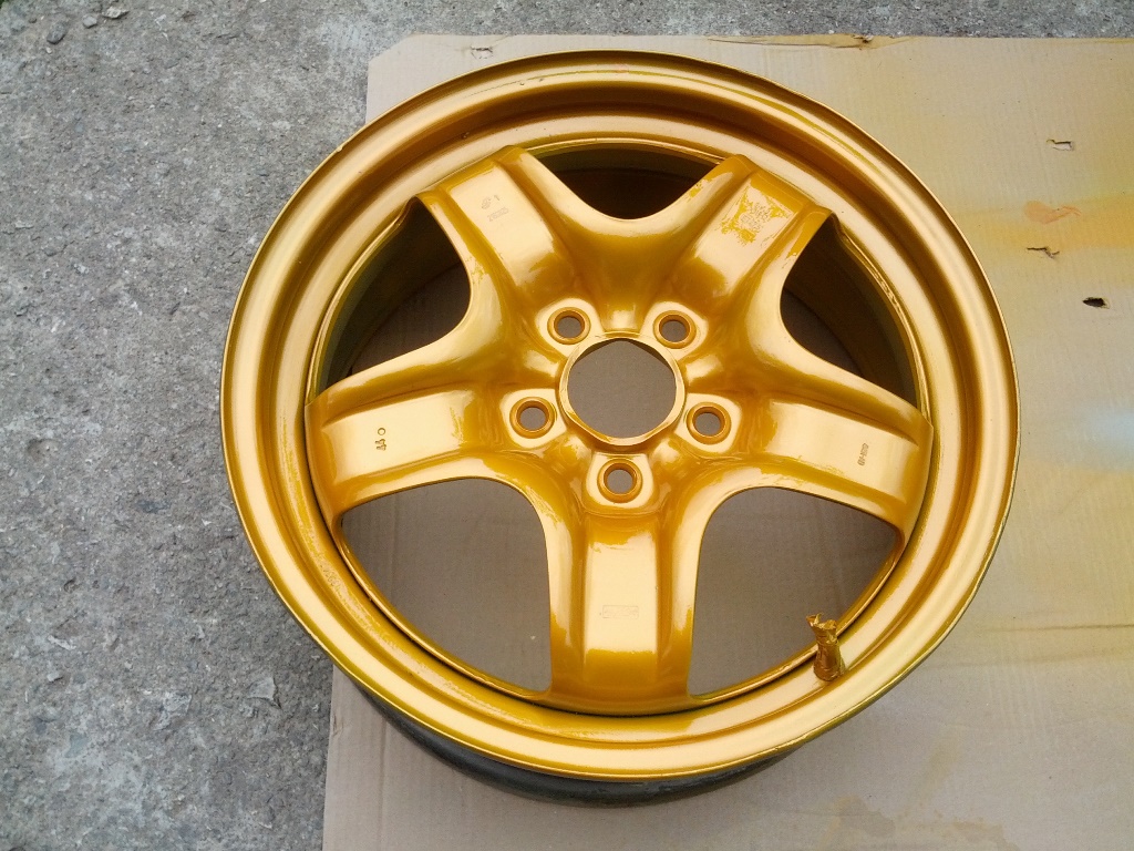

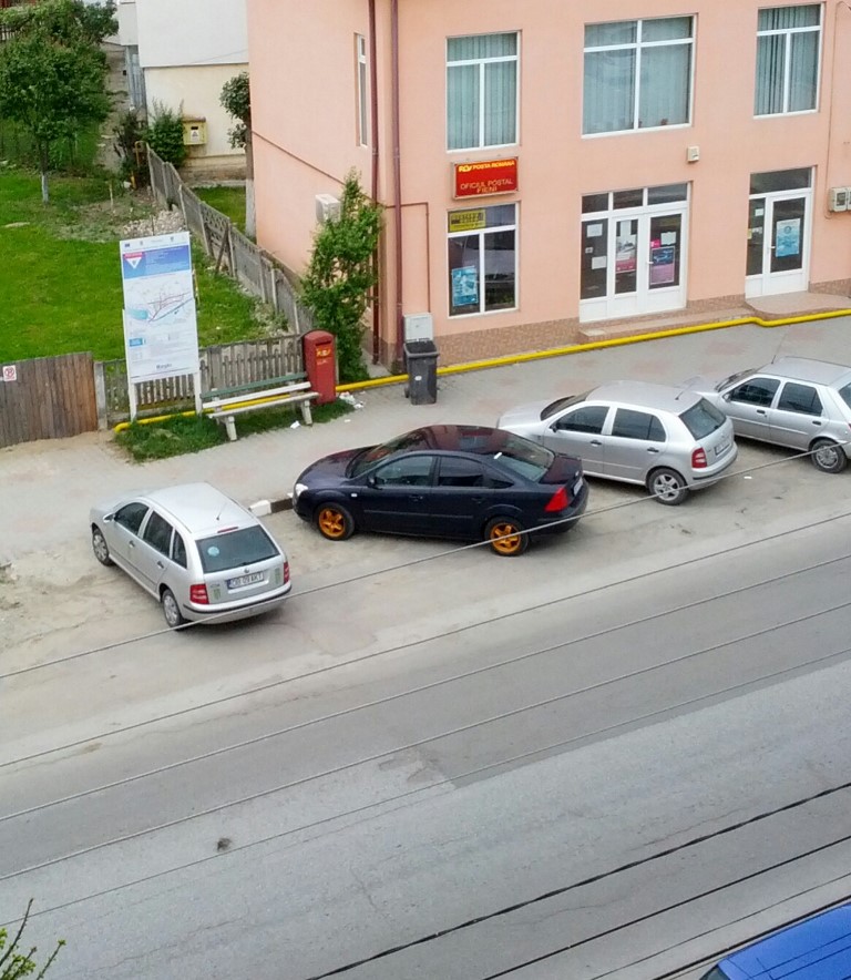

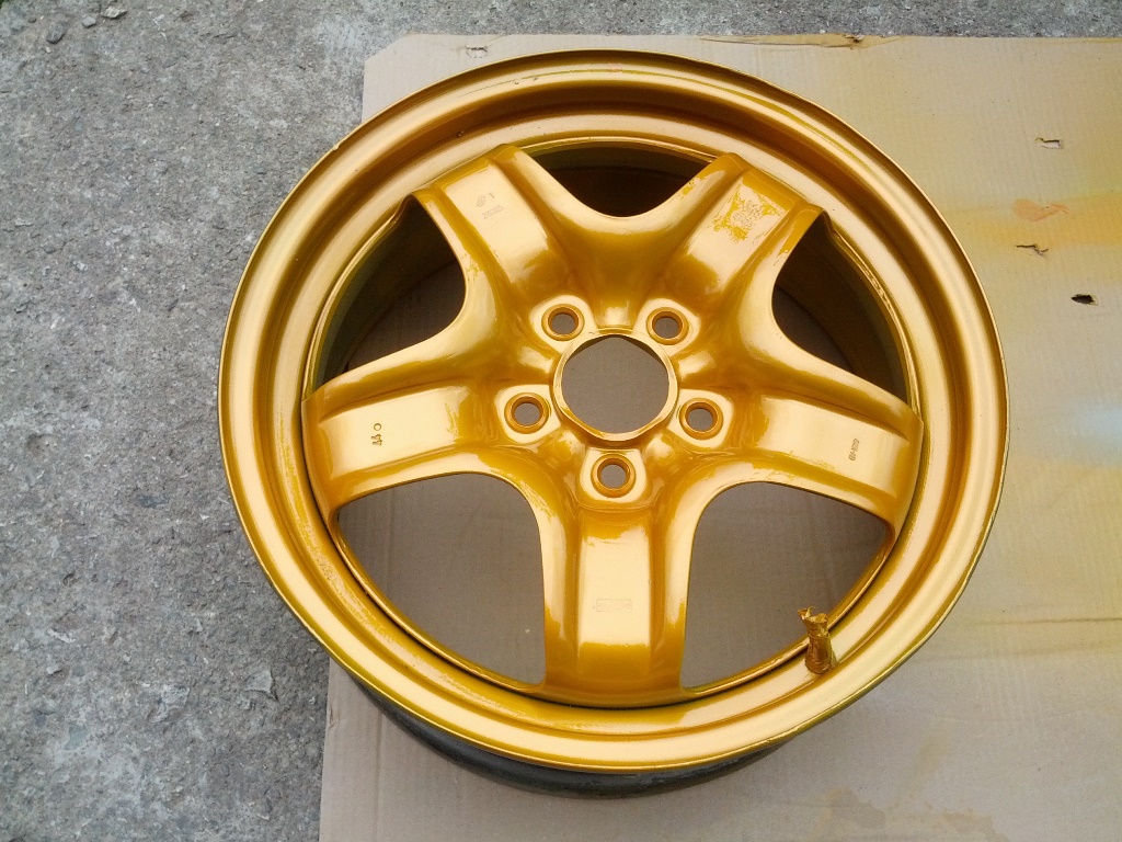

Pentru ca aveam cauciucuri am fost nevoit sa ma apuc si de jante, desi am tot amanat momentul. Am fost la magazinul local de vopsea si am ales o nuanta de portocaliu din paleta Ford. Codul e 672.
Jantele vopsite:
Le-am montat pe masina iar schimbarea este totala.
Pentru comparatie
Acum chiar sare in evidenta

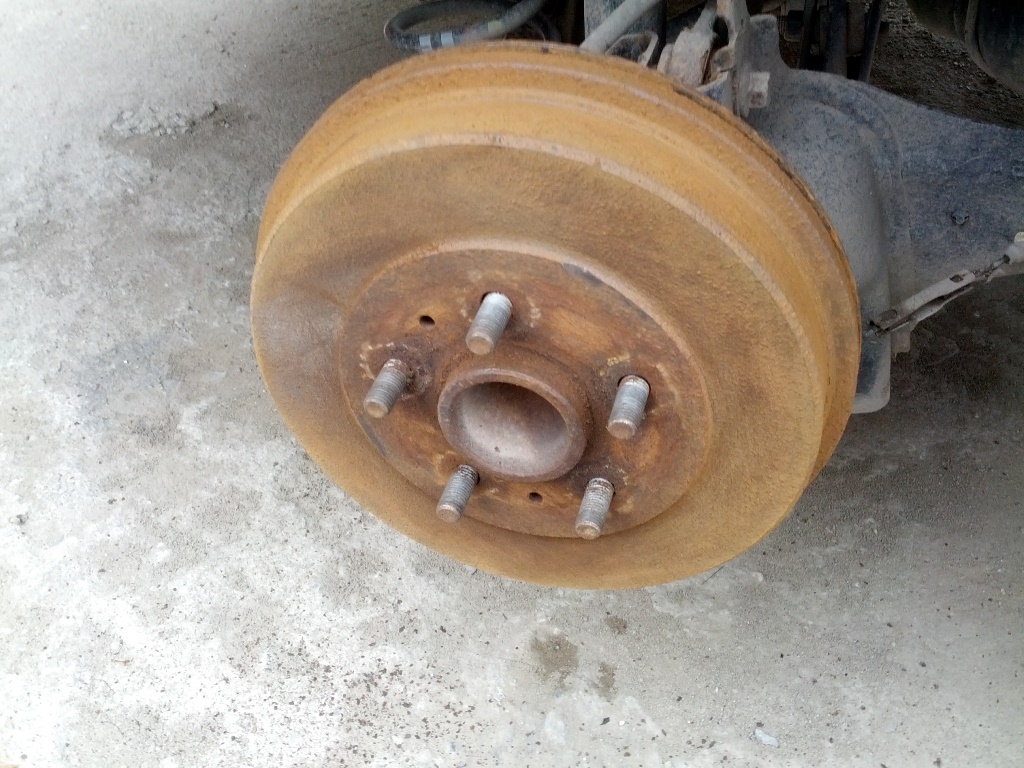

Mesajde The29041993 » 17 Mai 2015, 12:11

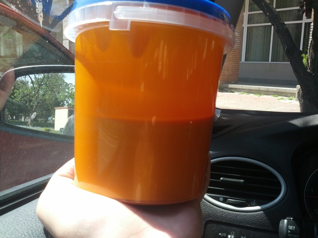

Cum am tamburi pe spate, cu noile roti se vedea toata rugina de pe ei asa ca am recurs la o solutie rapida si ieftina: un spray de vopsea negru mat, pentru a nu iesi foarte tare in evidenta.
Sper sa fac upgrade la discuri de 280mm pana la sfarsitul verii..

Mesajde rAUL70 » 17 Mai 2015, 12:36
Arata bine combinatia de negru(sau bleumarin) cu jantele portocalii =D>

salut si eu mi-am luat tot Uniroyal RainSport 3, eu vreau sa ma tina cam 4 sezoane :), arata foarte bine masina, este diferenta la consum intre sedan si hatchback ?

Multumesc,
Nu cred ca este, nu vad de ce. Masele sunt aproximativ identice. O usoara diferenta am inteles ca e intre 1.6 90cp si cel de 109.

Mesajde laurentiugm » 28 Mai 2015, 08:10
Vecine :) frumoase roti ;) n-am apucat sa iti spun. Sunt jantele de 16 fara capacele atasate?
PS: Boxele alea pe spate le mai aia dupa schimb? poate facem un deal ca la mine a murit aia de pe stanga spate
laurentiugm
Mesaje: 1273
Re: Primul meu focus
Mesajde The29041993 » 28 Mai 2015, 13:23
Boxele le am in casa, stii ca am vorbit atunci.. Jantele intradevar sunt cele de tabla fara capace, dar cu vopseaua asta nu multi isi dau seama.
In weekend ajung inapoi in bucuresti si vedem cum facem.
PS: faine si portocalele tale, dar putin cam mici :))

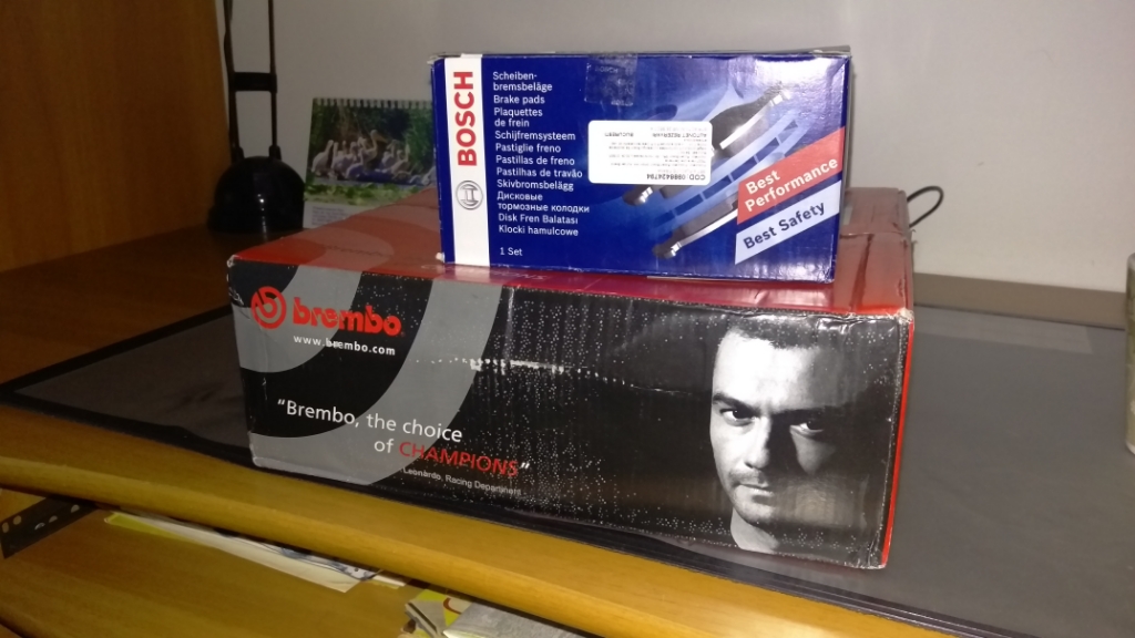

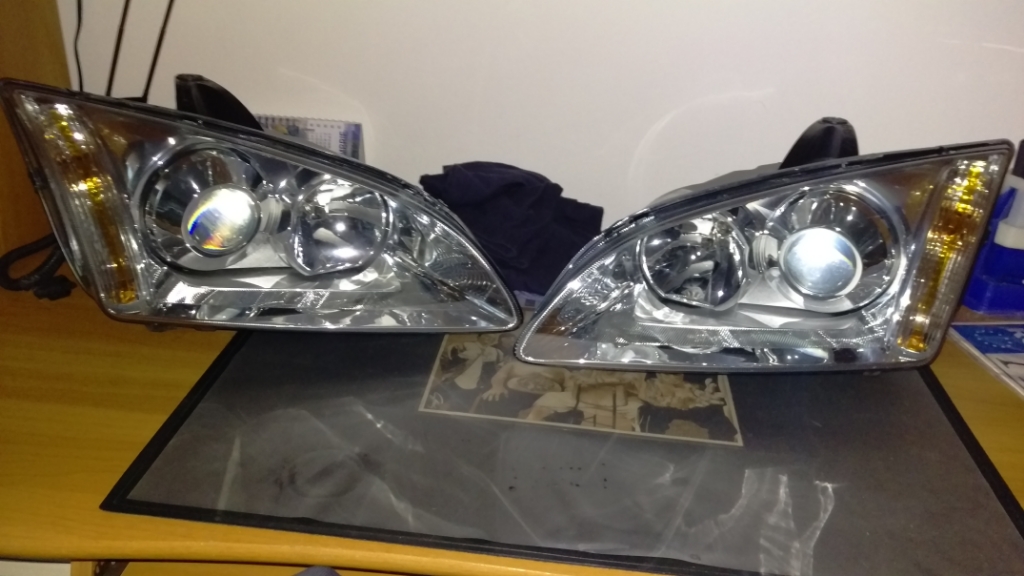

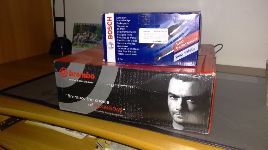

Mesajde The29041993 » 10 Noi 2015, 12:43

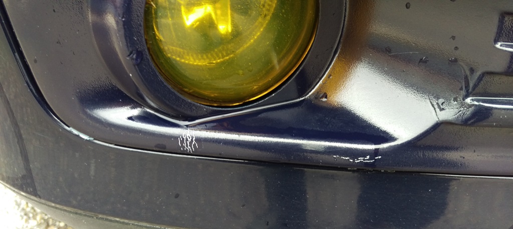

De la ultima spovedanie focusica a primit grile proiectoare in culoarea caroseriei, telescoape noi la portbagaj, frane noi si faruri bixenon oem si vreo 3-4 petecute pe unde avea vopseaua sarita.
Grilele au iesit putin mai violet, vizibil doar in soare puternic dar nu ma deranjaza prea tare, farurile au linia putin ciudata dat fiind ca au fost facute pentru uk dar sunt in curs de remediere.
Franele au fost compuse din discuri brembo cu continut ridicat de carbon si placute bosch. Dupa ~2k km nu au aparut reactii adverse deci pot considera ca le.am rodat cum trebuie. O sa revin cu poze ceva mai incolo:)

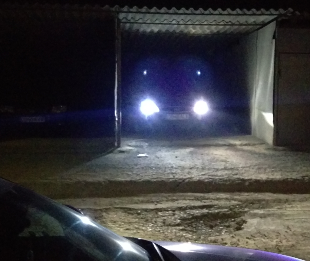

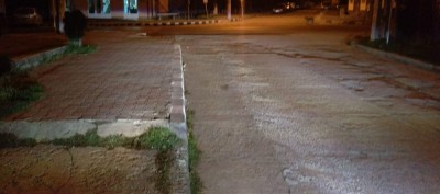

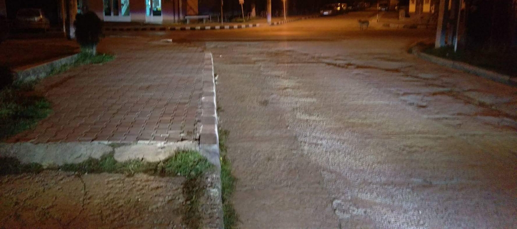

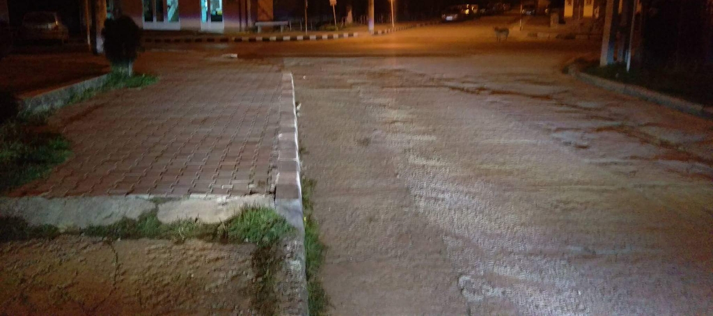

Mesajde The29041993 » 10 Noi 2015, 14:29
Noroc ca am putut sa le micsorez si sa le incarc de pe telefon ca altfel ramaneai Toma Necredinciosu:)))
Overall sunt multumit de faruri, am sesizat ca un bec e oem de 4300k iar altul de 5000k. Asta m.a determinat sa vad cat e un bec ds1 pe emag: 310ron !!
Probabil daca se arde un bec o sa le scot la vanzare :))

Mesajde alyn_acn » 10 Noi 2015, 19:08
D1S
Si găsești si mai ieftine, de pe la 100 lei ;)

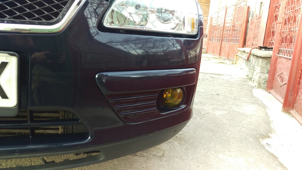

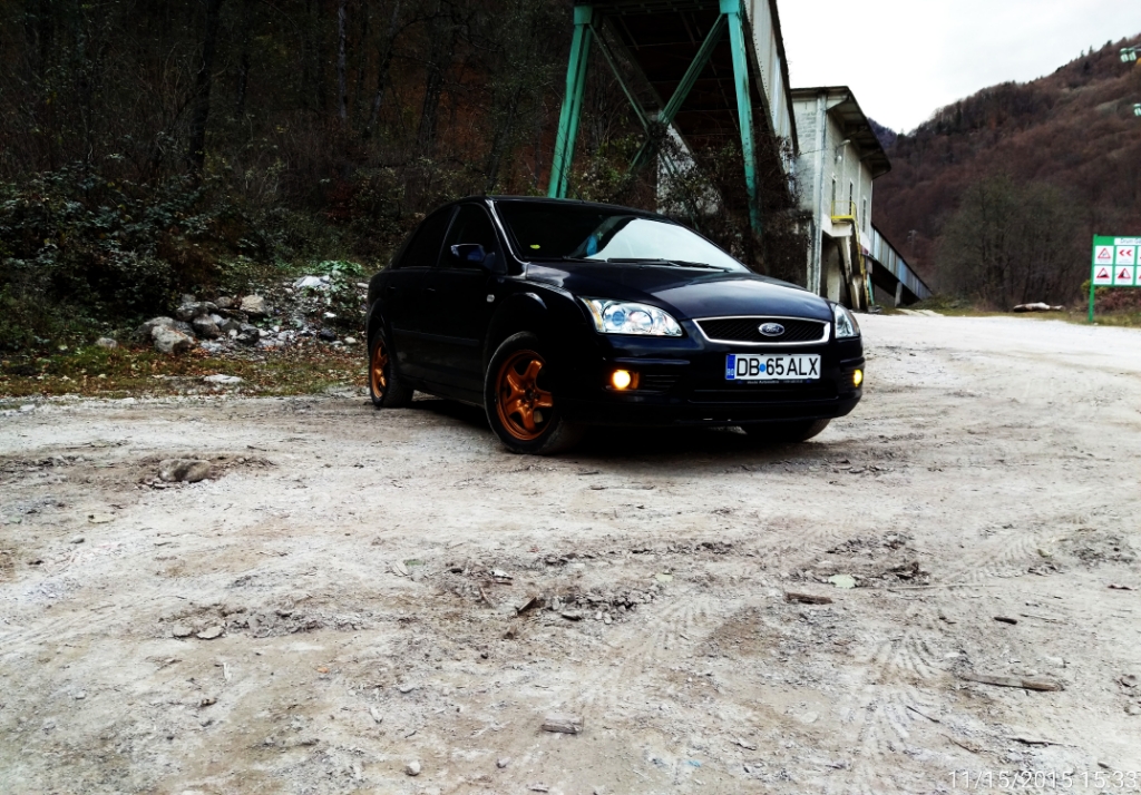

Mesajde The29041993 » 15 Noi 2015, 19:57

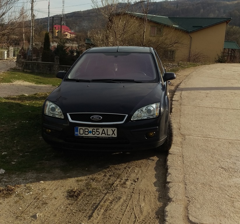

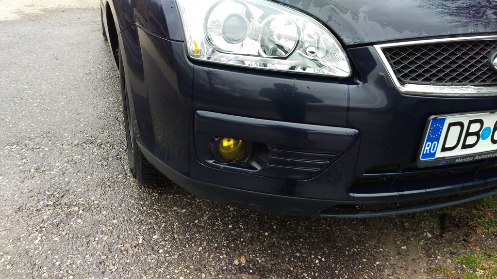

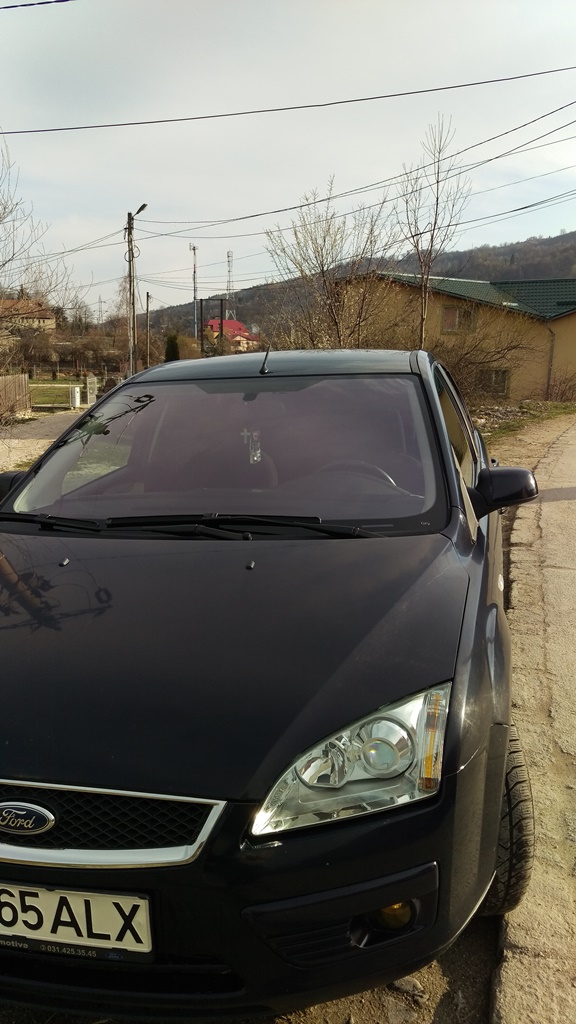

Cateva poze de azi de la plimbare
Plasticele de la proiectoare vopsite in culoarea caroseriei

Mesajde Pop Ionut » 16 Noi 2015, 16:19
Arata foarte bine, si eu vreau sa fac plasticile de la proiectoare in culoarea masini, dar la primavara. Spor in continuare!
Pop Ionut
Mesaje: 34
Membru din: 29 Mai 2014, 00:38
Localitate: Oradea
Maşina: Ford Focus 2 1.6 tdci 109 cp

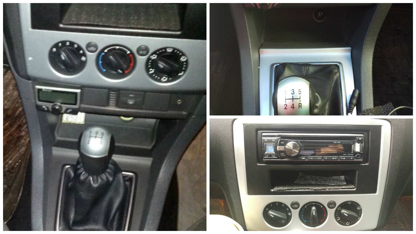

Mesajde The29041993 » 16 Noi 2015, 17:07
Poti sa le faci si mai la iarna cand o sa fie bine de stat in casa. Eu le.am vopsit in camaruta de pe scara blocului care era inchisa cu termopan si spre afara si spre scara asa incat nu mi.am deranjat vecinii. Plastic primer, filler, vopsea pe cod,lac si smirghel 800-1500 cam 80lei.
Multumesc de apreciere :D
Pe langa ele am mai vopsit si rama mare de la schimbator + rama de la cd player care avea niste puncte de vopsea sarita. Eu sunt super incantat de cum au iesit, desi clar era loc si de mai bine (n-am avut destula rabdare la pregatit suprafata).
Cd-playerul din ultima poza era doar in probe, nu l-am pastrat

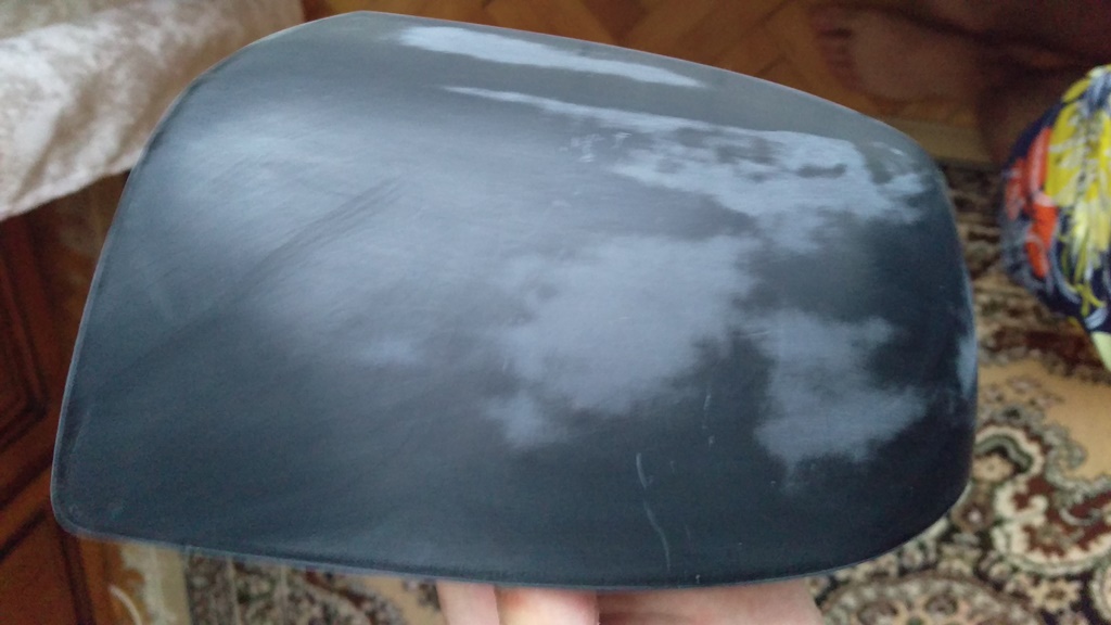

Mesajde The29041993 » 24 Mar 2016, 21:05
A venit primavara si incep si eu sa mai misc cate ceva.
De inceput postez pozele promise cu bandourile:
Sper ca va place cum au iesit:D.
Am pus o poza de aproape si se vede textura plasticului deoarece mi-a fost lene sa il slefuiesc la perfectie, era destul de multa munca. Crapaturile albe au aparut in urma impactului cu un caine, vopseaua nu a sarit deci e ok.
O poza mai de aproape
Am profitat de vopsea si am mai retusat si alte piese
Spoiler alert:
Ce sa fie, ce sa fie? Vedem in episodul urmator!

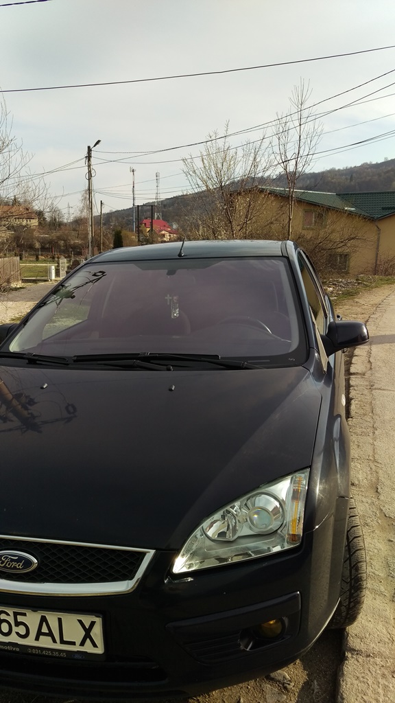

Mesajde The29041993 » 31 Mar 2016, 00:40
Asa cum am primis am venit cu "episodul 2".
Prezint ultima achizitie, alta decat visam cand am facut lista de pe pagina 1, dar o dotare (daca pot sa ii spun asa) pe care o visam din ce in ce mai mult in ultimul timp.
Asa cum se observa este un parbriz heliomat, sau cu protectie IR cum ii spun cei de la Ford, care te ajuta cat de cat in zilele calduroase. Din fericire a fost chiar unu simplu, fara incalzire sau senzori de lumina/ploaie asa ca nu mi-am mai batut capul cu instalatii electrice si alta oglinda. A fost plug & play. Sunt super greu de gasit, mai ales in configuratia asta.
Daca vreti sa cereti oferta de asa ceva va las vin-ul masinii de pe care l-am imprumutat:
WF0WXXGCDW5J27583.

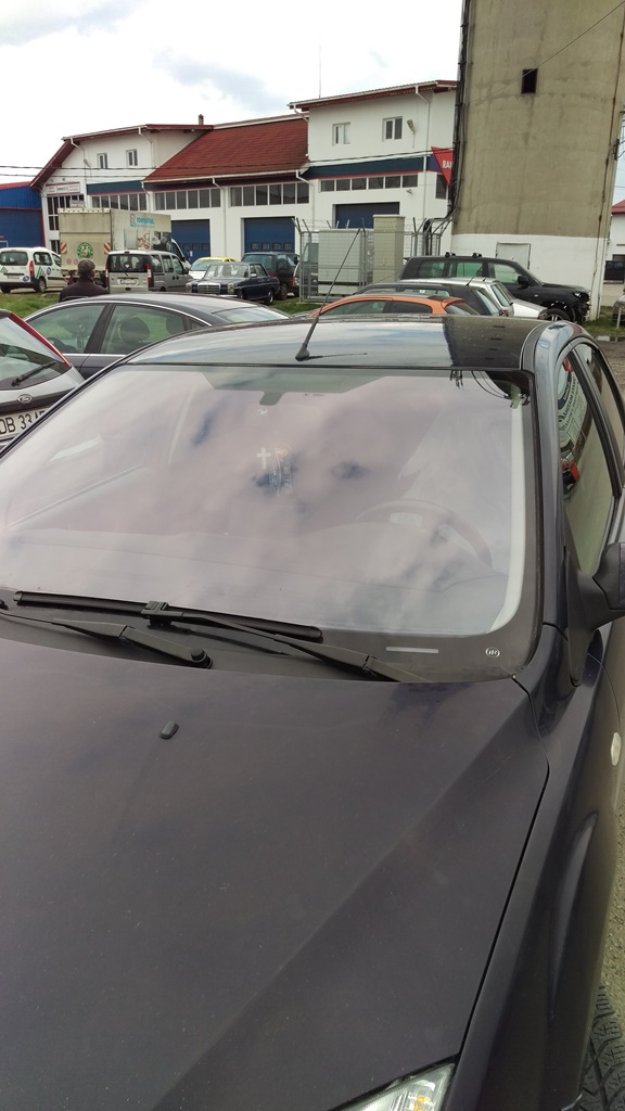

Acum sa vina vremea buna sa vedem daca are si efectul pe masura aspectului.
Multumiri speciale lui Ionut Pop care a raspuns strigatului de ajutor si l-a inspectat pentru mine =D> :D .
Ultima boacana, chiar cand plecam de la service-ul unde l-am montat a fost blocarea portbagajului, dupa ce de vreo 2-3luni tot ignorasem ca nu mai merge lumina la numar.
Din fericire nu am avut subwooferul cel mare pentru ca altfel mai deschideam portbagajul cu flexul. Asa am intrat pe dupa banchete si am desfacut incuietoare apoi am remediat problema (sper eu ca pentru mult timp)
Planuri pe termen scurt...suport de ochelari la plafoniera (mondeo mk3) si folie anti-efractie pe gemurile din fata (ori llumar air80 pentru protectia solara). Dupa..mai vedem.
