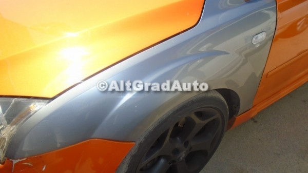

Clientul a venit pentru schimbare planetara dreapta la un Focus 2 ST 2.5.
Masina in discutie prezenta: bara fata lovita, aripa stanga inlocuita
temporar datorita unui impact frontal;tija capota fara mecanism inchidere,
far stanga spart; uzura exagerata in bascule fata stanga / dreapta ; tampoane motor dreapta , cutie , cel inferior; anvelope uzute, ieseau sarmele pe fata,..slick fara carne .
Atasez poze.

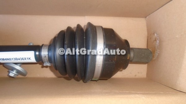

Planetarele montate pe masina sunt reconditionate Ford, cu piesa veche la schimb , cu o garantie Ford de 2 ani ca produs NOU, luate din Germania importate la comanda
Ce trebuie sa inteleaga Domnul client de ce strica planetarele:
la cuplu maxim , motorul cu tot cu cutie pleaca din tampoane in fata , face parghie la mijlocul
planetarei dreapta unde este prins rulmentul intermediar si strica tripoda planetarei.

Sa vada toata lumea de ce masina vorbim aveti poze graitoare.
Pozele sunt cum a venit masina nu cum arata in momentul de fata
Asta e imi pare rau, poate vei vinde masina si se vor vedea pozele nu am sa dau toate
pozele aici cu toate datele....sunt un DOMN.....
