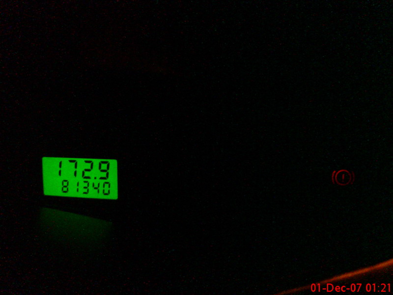

Astazi am patit un lucru ciudat cu lampa de avertizare sistem de franare. Dupa ce pornesc masina, aceasta ramane aprinsa, insa nu la intensitate mare, ci cu o lumina difuza. Cand trag frana de mana, aceasta se aprinde normal. Dupa ce las frana de mana, se mai cunoaste totusi simbolul putin luminat. Mi se pare ciudat si nu am gasit nimic in manual legat de acest subiect. Franele functioneaza normal, dar nu as vrea sa patesc vreo belea cu masinuta...Cred ca lucrul acesta mi s-a intamplat cand am vrut sa plec de pe loc de la o spalatorie...eu de obicei las masina pe liber si cu frana de mana trasa...cand am pornit motorul, nu am mai verificat sa nu fie in viteza. Era in viteza si cu frana trasa, deci pot spune ca s-a cam fortat putin sistemul de franare din cauza socului. Maine o sa postez si o poza, sa arat exact despre ce e vorba.

Mesajde Tazmanian Devil » 01 Dec 2007, 04:33
Aceasta este si poza despre care vorbeam mai devreme... :cry:

Mesajde fasconal » 01 Dec 2007, 12:48
N-are nici o legatura cu plecarea de pe loc cu frana trasa.
Ai probabil la masina senzori care depisteaza uzura placutelor sau/si a sabotilor. Contactul care se creeaza in urma uzurii inca nu este perfect ( probabil, mai mult o inductie, decat contact propriu zis ) este cel care "aprinde" ledul /becul martor.
Verifica.

Mesajde DanielArdelian2 » 01 Dec 2007, 14:26
Acelasi martor indica si daca ai nivelul de lichid de frana sub minim, verifica si asta !

Mesajde Tazmanian Devil » 01 Dec 2007, 22:00
Multumesc mult de ajutor! Problema s-a rezolvat intre timp de la sine. In orice caz, nu aveam probleme nici la placute, nici la saboti, nici cu nivelul lichidului de frana fiindca masina a fost in service pentru verificari in urma cu doar cateva luni. Cel mai probabil, cred ca a fost vorba despre un senzor rebel, caruia i-a venit intre timp mintea la cap... :lol: :lol: :lol:

Mesajde Tazmanian Devil » 03 Dec 2007, 01:54
Nu se pune problema sa fiu neglijent, in nici un caz. Am tras concluzia ca a fost doar o problema de senzori deoarece (ma repet):
1. masina a fost de curand in service si a iesit OK (am schimbat si completat tot ce ii mai trebuia);
2. am verificat sistemul de franare (conduc foarte "sportiv", ca sa zic asa) si nu s-a comportat in nici un fel anormal;
3. inainte sa solicit ajutor pe forum am verificat toate lucrurile care ar fi putut sa-mi dea avertizarea aceea de avarie (si, dupa cum am specificat si ilustrat, becul nu era aprins, ci se vedea doar o lumina foarte stearsa) si masina nu prezenta nici un fel de neajuns (lichid de frana etc.).

Mesajde verga_Cip » 03 Dec 2007, 11:25
$1 scrie:$2celasi martor indica si daca ai nivelul de lichid de frana sub minim, verifica si asta !
La mine asta a fost.
