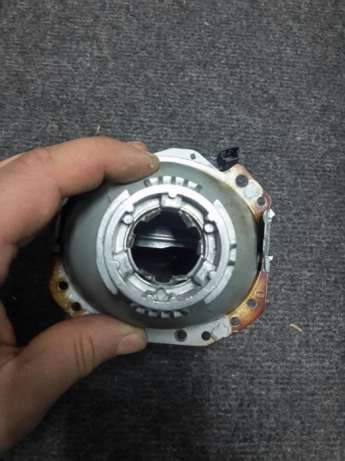

Cam greu de facut adaptarea pe orice far, avand in vedere sistemul de prindere.
Incearca sa pui si dimensiunile fizice. Presupun ca au soclu pentru bec D2S ...

Nu este deloc greu, eu am facut la focus 1.

Trebuia sa pui poze cum focalizeza, cut-off, lupele la cca 2-300 ore de functionare se ard oglinzile si se duc, foarte multe masini cu xenon de fabrica dupa 3-4 ani, bat farurile extrem de prost si necesita schimbate lupele.

Daca se intampla la Mondeo 3 sa se arda elementul cromat din lupa, asta nu inseamna ca la multe masini se intampla fenomenul asta.
Si eu stiu foarte multe modele de masini 2002-2006, la care lupele inca lumineaza ireprosabil.
@madatzuhk: Daca ai facut o adaptare pentru modelul acesta de lupe, pune si 2-3 poze cu ele pe masina, la un perete, etc.

La mondeo? Mercedes, bmw, vag, TOATE se ard, si nu numai oglinda blocului optic,( proiector= lupa) ci si lupa de sticla se afuma si necesita schimbare. De aceea montarea unor lupe sh este o mare prostie, cand poti lua iefin niste lupe noi. Eu am pe focus de 2 ani lupe noi si focalizeaza/ bat, ireprosabil, in schimb au obosit " sticlele" si trebuie schimbate, nu sunt de acord cu polish-atul.
