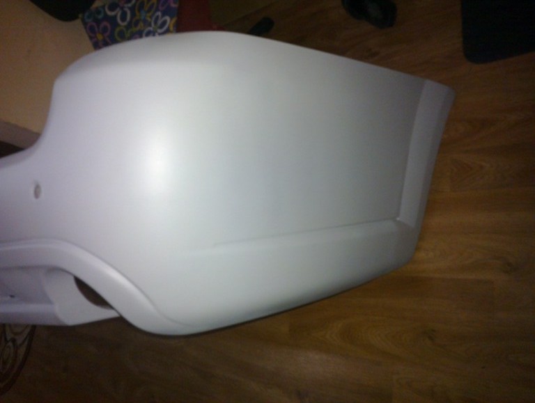

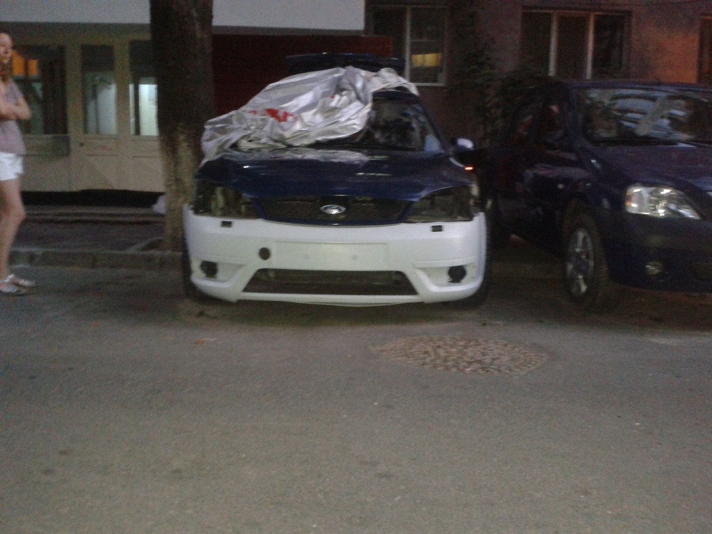

Gata cu bara spate =D> azi am reverificat toate partile, i-am dat un pic de look, am matuit toate partile bune si am dat un spritchit.
Cu reperatiile alea parea un dalmatian, asa arata si ea ca noua si este identica cu bara noua de pe fata.

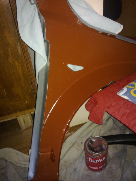

Am lucrat putin si la una din aripi, pe interior am polizat la freza acolo unde am vazut basicute mici de rugina, in special partea de jos, degresat, apoi am aplicat grund de metal.
Cand se usuca o sa dau a treia mana de grund la spray,culoare gri, dar dau decat in zonele cu probleme (jos si cateva parti sus).
Sper sa tina :) protectia asta vorba aia daca asa chioare au tinut destul de bine,posibil sa fii avut o ceara in tinerete dar nu am gasit nimic.
:D/ Rugaminte daca cineva are pe acasa sau la masina senzori de parcare aftermarket sa imi ia si mie diametru la unul.
Am nevoie sa stiu daca improvizez ceva la actualele suporturi sau le scot si vin senzorii aftermarket perfect in gauri.

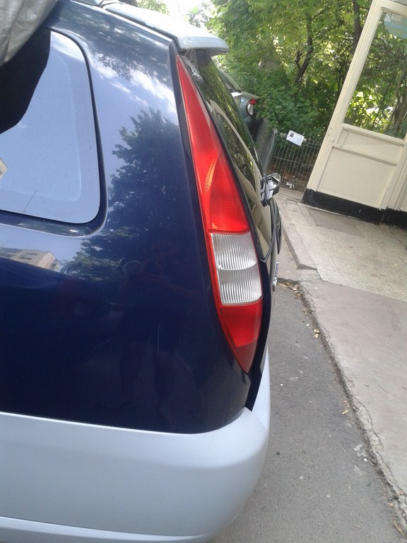

azi a fost vreme frumoasa,iar in parcare a fost umbra asa ca am muncit cu spor.
Am inceput ziua prin a monta la un tovaras tot cu mondeo o camera de trafic, avand alimentarea la bricheta era inestetic cu acel cablu atarnat pe tot bordul plus locul ocupat la bricheta, asa ca i-am facut o chestie faina cu alimentare de la plafoniera buton on/of la plus ca sa nu stea nonstop alimentat.
Revenim la ce am mai facut la masina:
Am dat jos saptamana aceasta bara spate plus armatura.
M-a tinut pe loc un pic armatura spate care este alcatuita din 3 piese mai exact 2 suporti si 1 armatura lunga,am pierdut timp sa o iau la perie sa dau rugina jos(cat s-a putu) , plus asteptat sa se usuce grundul,iar grund apoi spary negru cu zinc 2 maini asa ca am lalaito cateva zile.
Ba munca,ba vopsit si asa mai departe, dar am zis ca nu pot sa fiu indiferent si sa o las asa, aia la vopsitorie nu cred ca sta sa piarda o zii sa iti dea rugina jos si asa mai departe, dadea o mana de spritkit si aia era.
Cu ocazia locului eliberat am gasit prin cateva locuri si cateva pete de rugina pe care le-am curatat si gruduit si dat cu spray negru.

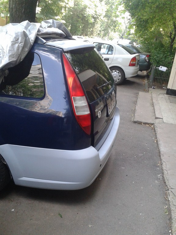

In final azi cand toate erau ok am adus din casa bara de ST spate si am montat-o,prima oara nu intra cam jumatate de palma pana mi-am dat seama ca suporti de la senzorii originali lovesc in armatura(cred ca armatura de ST este gaurita), asa ca am scos suporti si au ramas gaurile.
Pe partea dreapta bara s-a aliniat perfect perfect fara interventii, pe partea stanga nu stiu ce naiba a fost dar am muncit ore bune sa o aliniez,langa roata in coltul acela nu se alinia,nu vroia.
Am luat artileria grea>>freza>> si dai ia din bara :)),o muchie, am facut si o clema de prindere ca sa traga spre interior coltul.
In cele din urma am reusit sa o aliniez dar nu perfect perfect ca partea celalta, daca stai in picioare nu se cunoaste nimic,daca stai la 5- 10 cm si pe vine se vede un pic ca nu este aliniata perfect.
Eu sunt multumit de cum a iesit, am adus din casa si eleronul pe are l-am lipit de forma cu banda transparenta, mie imi place cum va iesi masina.
Saptamana asta o sa matuiesc bine colturile eleronului, dau cu spritkit si o sa caut sa iau silicon de lipit parbrize sa il lipesc si pe el, se vede super.
Scuzele de rigoare daca nu am scris gramatical,am omis vreo litera, dar sunt prea obosit sa verific. 8-}

La aripa pe interior dupa cele doua maini de grund la pensula am dat inca 2 maini de grund la spray.
Mi-am luat niste jucarii, spray teroson cauciucat si am dat ca final.
Eu zic ca o sa tina chestia asta.
Din cate am vazut eu in zonele alea sunt probleme, pe muchia aia pe interior sta pamant,jos la baza sta tot la fel plus frunze adunate,in rest in partile de sus nu sunt probleme.

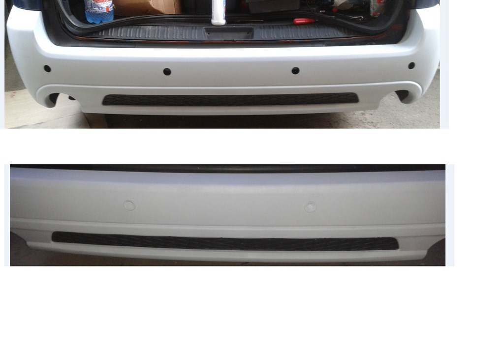

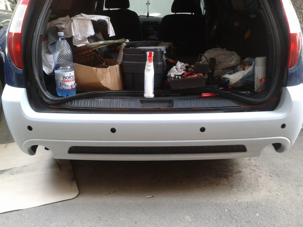

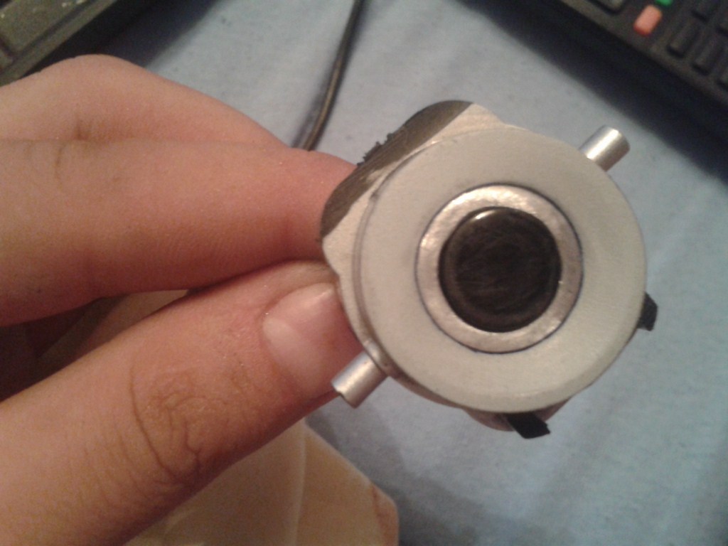

Gata si cu senzori de parcare.
A fost nevoie sa improvizez niste inele din aluminiu ca sa ii pot fixa.
Gaura suportilor originali era mai mare fata de senzori aftermarket.
Eu zic ca au iesit ok ce parere aveti ?

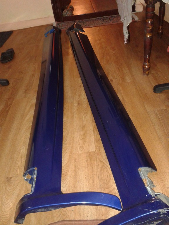

Cu ocazia zilei de astazi am facut rost si de pragurile de ST220 8-}
Si uite asa am completat kit-ul de ST.
Pragurile necesita capacele, dar se rezolva din fibra de sticla si rasina.

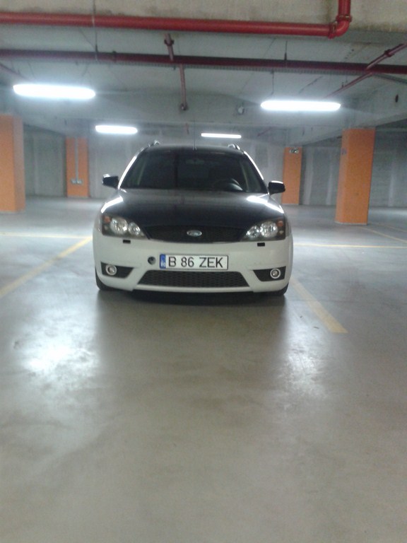

Mesajde badboy20cm » 12 Sep 2016, 06:57
What else did i do :
1.Am programat nunta pentru la anul.
2Am inchiriat restaurantul.
3.Ups aici era vorba de masina :))
4.Am fixat aripile .
5.Am fixat bara fata cu suruburi.
6.Am montat proiectoarele.

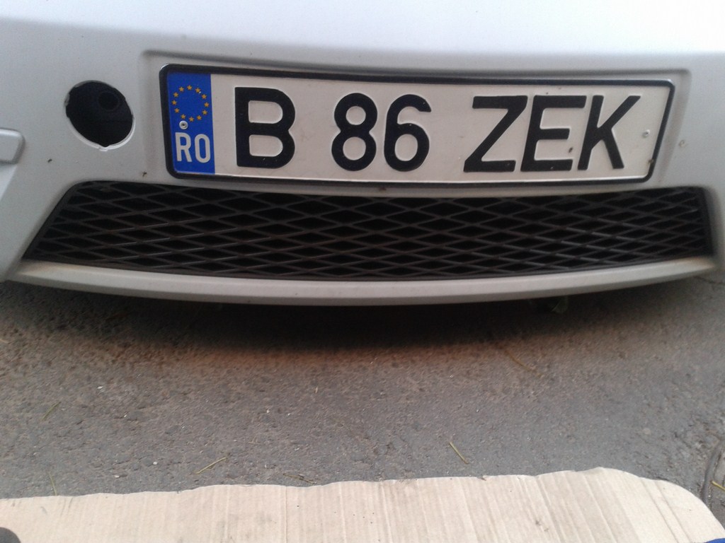

La bara fata aveam o problema,muchia de jos era umflata, se vede in ultima poza atasata din data de 13 august.
Problema am rezolvat-o cu un pistol cu aer cald iar apoi am folosit un spray de dureri pentru sportivi,asta racea ca gheata.

Mesajde badboy20cm » 12 Sep 2016, 20:52
Mare atentie cand dai pe piele eu o data am dat la spate ca ma lovisem putin iar zona unde pulberizam era cam cat un dop de Nestea, am insistat mai mult de facuse gheata/pata alba.
A doua zii acea zona s-a inegrit :)) cred ca din cauza ca am omorat celule :)) si am stat cu pata aia ceva timp pana a disparut.
Tehnica asta am folosit-o de nevoie, incalzeam cu pistolul,trageam cu manusi de bara si modelam dar daca nu tineam fixa partea aia usor usor revenea la loc.
Eee in camera aia unde lucrez am o gramada de spray-uri si mi-a venit ideea sa incalzesc,sa modelez, sa tin fix partea aia si sa racesc repede zona.
La inceput am folosit vreo 3-4 jeturi de spray de frana, pana am dat de spray-ul ala de dureri si mi-am adus aminte ce mi-a facut la spate si ca racea de facea si gheata.

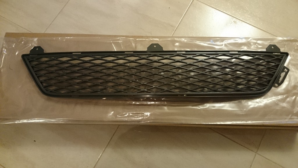

:D saptamana viitoare iau si grila dintre proiectoare----sper

Mesajde badboy20cm » 29 Sep 2016, 19:07
^^ Hop si grila dintre proiectoare !!!
Multumesc ADISPAN pentru comanda !!!
S-a fixat perfect, iar in cutie aveam un set de 12 cleme, care se prind prin spate la grila la fiecare piciorus.
Grila originala de ST 220.
Urmeaza in curand dopul de la carlig :))

Mesajde badboy20cm » 15 Oct 2016, 19:21
Inca cateva poze cu grila.
Am cumparat si capacelul de la gaura calig remorcare dar nu am poze cu el inca.
S-a fixat perfect si a costat 85 ron cu transport cu tot (Multumesc Adispan pentru comanda).
Mai raman doua capacele :) de cumparat.

Mesajde badboy20cm » 09 Noi 2016, 19:03
Azi am cumparat si grila dintre faruri :D =D>
Vanzatorul spune ca este de ST,aveam de ales intre 2 modele, una cu model de faguri mai mici si buza de jos mai ingusta si asta care cica este de ST cu faguri mai mari si buza de jos mai mare.
Din ce am vazut pe seara acum, modelul de faguri de la grila ST cu modelul de faguri de la grila dintre proiectoare este acelasi.
Maine sper sa fie vreme mai buna sa pot proba.
