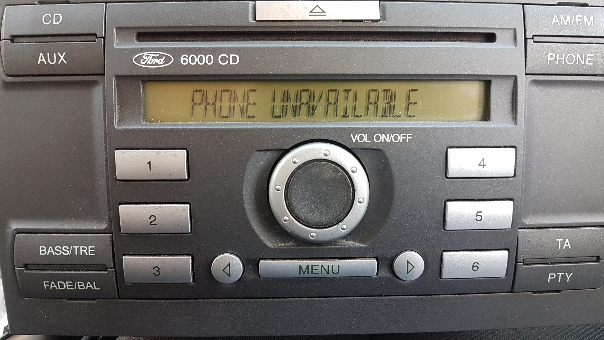

Mesajde pastylat » 10 Iul 2017, 17:30
Salutare. Am o problema la bluetooth respectiv telefonul nu il gaseste si pe display imi apare mesajul "phone unavailable".
I-am deconectat mufa la bluetooth de 10 ori plus de 10 ori la casetofon, le-am lăsat cate 5 minute, degeaba.
Idei? Sugestii?

Re: Conectare telefon prin Bluetooth original Ford
Mesajde cosmindaniel » 11 Iul 2017, 21:37
Salut, din ce am mai aflat si eu daca ai schimbat una dintre componente e posibil sa nu fie compatibile software. Daca nu vezi codul de BT pe player inseamna ca cele doua echipamente nu stiu sa comunice intre ele.....sau diferentele de soft.din ce vad dupa cod btul este foarte vechi ceva sub 2005...parca.
Colegul DG Alexandru am imnteles ca se pricepe.
