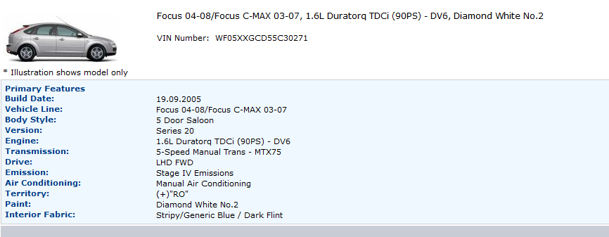

Am un focus 2 fabricat in nov 2005 care apare la producator ca fiind euro 4. Din cate "am inteles" la RAR se considera ca fiind Euro 3. S-a confruntat careva cu aceasta problema?
Motor 1.6 TDCI 90 cp (fara filtru de particule).

Nu mai pot edita mesajul anterior. Pe etis.ford zice ca motorul (HHDA) cu care este echipata masina are "Stage IV Emissions".

$1 scrie:$2alut,
La RAR ''iese'' ce spune fabricantul !
Tu spui ca ai o masina din nov 2005 si postezi informatii despre o masina din sept 2005. Nu poti avea nici o garantie ca masina pe care o ai tu chiar daca e fabricata mai tarziu (nov 2005) e la fel (cod motor/norma poluare) ca cea postata de tine (sept 2005).
Vezi ce zice Etis-ul despre masina care o ai tu. E foarte posibil sa nu ''iasa'' Stage IV chiar daca e mai noua cu 2 luni decat cea din atachament !!!! Pe Etis nu scrie nicaieri codul motor deci nu fi asa sigur ca masina din poza are acelasi motor cu masina ta...
S-a mai spus aici de nenumarate ori ca s-au fabricat in acelasi timp (an, luna, zi) masini cu motoare care aveau norme de poluare diferite, desi erau identice (motorizare, cilindree, putere, combustibil). De-aia la RAR unele masini din aceiasi perioada ''ies'' cu EURO diferit ...

Multumesc pentru raspuns. Intr-adevar masina este fabricata in septembrie este cea din captura de mai sus.
Intre timp am facut verificari si este euro 4 (scrie in cartea de identitate - unde ar fi trebuit sa ma uit prima data, vina mea)
Mai ramane sa vad ce emisii de CO2 are - am sa merg la RAR pentru a trece in carte aceste date.
