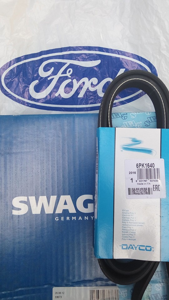

- schimbat compresor AC (cu unul SH cu garantie 5 luni)
- schimbat curea accesorii
Urmeaza incarcare cu freon si teste de AC diseara.
Asta scriam pe 10 august 2007. Ei bine, azi compresorul a cedat. Sa fie bal, nu ne jucam, da?! Orisicum, a tinut 9 ani, e prea bine cred pentru un compresor SH!

Pasul 1 - golit instalație de freon (-530g, un miracol pentru pierderile pe care știu că le am) - check (Glin Service din Cățelu)
VIPER
Mesaje: 7389
Localitate: Bucuresti, RO
Re: Ford Mondeo 2.0 TDCi 130CP, 2002 - "Baba cu steroizi"
Mesajde VIPER » 12 Noi 2016, 19:01
Pasul 2 - demontat compresor vechi (fulia aroape blocata, voblaj, ambreiaj posibil dus - vai de el), montat compresor "nou" (SH, ca nou de unde atata), totul ok - check @Vali

Pasul 3 - testat instalatie AC, umplut cu 680g (din pacate nu mai am nici stickerul de pe bot, nici nu stiu ce radiator s-a pus la reparatia initiala, asa ca nu am riscat sa mergem pe 800-820g) - totul ok - check (Glin Service din Cățelu)

Gata, m-am lecuit de piese SH, mai ales din astea in miscare. Compresorul pus in iarna a mers si el ca la loterie. Asta e, mi-am invatat lectia.
Asadar, o noua vizita la Custom Automotive si un compresor nou nout:
Imagine Imagine Imagine
Alta viata.
