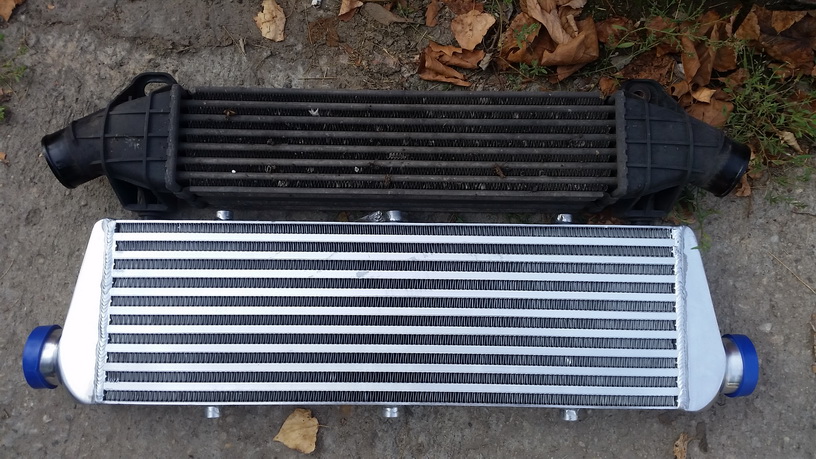

Daca tot a venit caldura, am zis sa fac un upgrade la intercooler.
Cel stock, la o temperatura exterioara de 22-23 grade, ajungea si la 55 grade, la mici accelerari. Daca mergeam normal, n-ar fi coborat sub 48-50 grade.
La primul test, la o temperatura exterioara de 35 grade, la mers normal (dupa cateva sprint-uri), nu a urcat peste 34-35 grade.
In accelerare puternica, n-am vazut sa depaseasca 40 grade.
Ca si o prima impresie, se tureaza mai usor dupa 2000 ture, pare o idee mai silentios motorul si chiar se simte ceva cuplu (sprint-urile le-am facut cu inca o persoana in masina si portbagajul incarcat)

Mesajde alyn_acn » 29 Iul 2016, 20:51
Grila originala nu mai incape? O sa trebuiasca sa bricolezi alta?
alyn_acn
Mesaje: 3865
Localitate: Mioveni-Pitesti
Maşina: Ford Mondeo Titanium
VIN: WF0EXXWPCEFKxxxxx
Re: Mondeo MK3 Panther Black - "Ochioasa"
Mesajde Sharkky » 29 Iul 2016, 21:26
Ba da, a intrat fara probleme numai ca in poza nu o pusesem.
Totul a fost facut fara improvizatii sau adaptari.
Bridele metalice incluse in pachet sunt de 3mm grosime si sustin fara probleme intercooler-ul, fiind prinse in gaurile originale unde venea prins cel vechi.
Nu cred ca a durat mai mult de 1h sa-l dau jos pe cel vechi si sa-l pun pe cel nou.

Poti sa imi zici ce intercooler ai pus? Eu am incercat sa comand la racebits si dupa o luna si jumatate de asteptat si multe mailuri trimise, nu au dat absolut niciun reply si nici nu mi-au expediat intercoolerul. Am facut refund prin paypall.
Momentan caut o solutie rezonabila pentru intercooler si nu am gasit inca nimic sa imi convina.

Mesajde Sharkky » 18 Aug 2016, 09:46
L-am pus pe cel de la Racebits, prima generatie.
Am vazut ca au probleme de comunicare/trimitere produse ... Cred ca am avut noroc ...

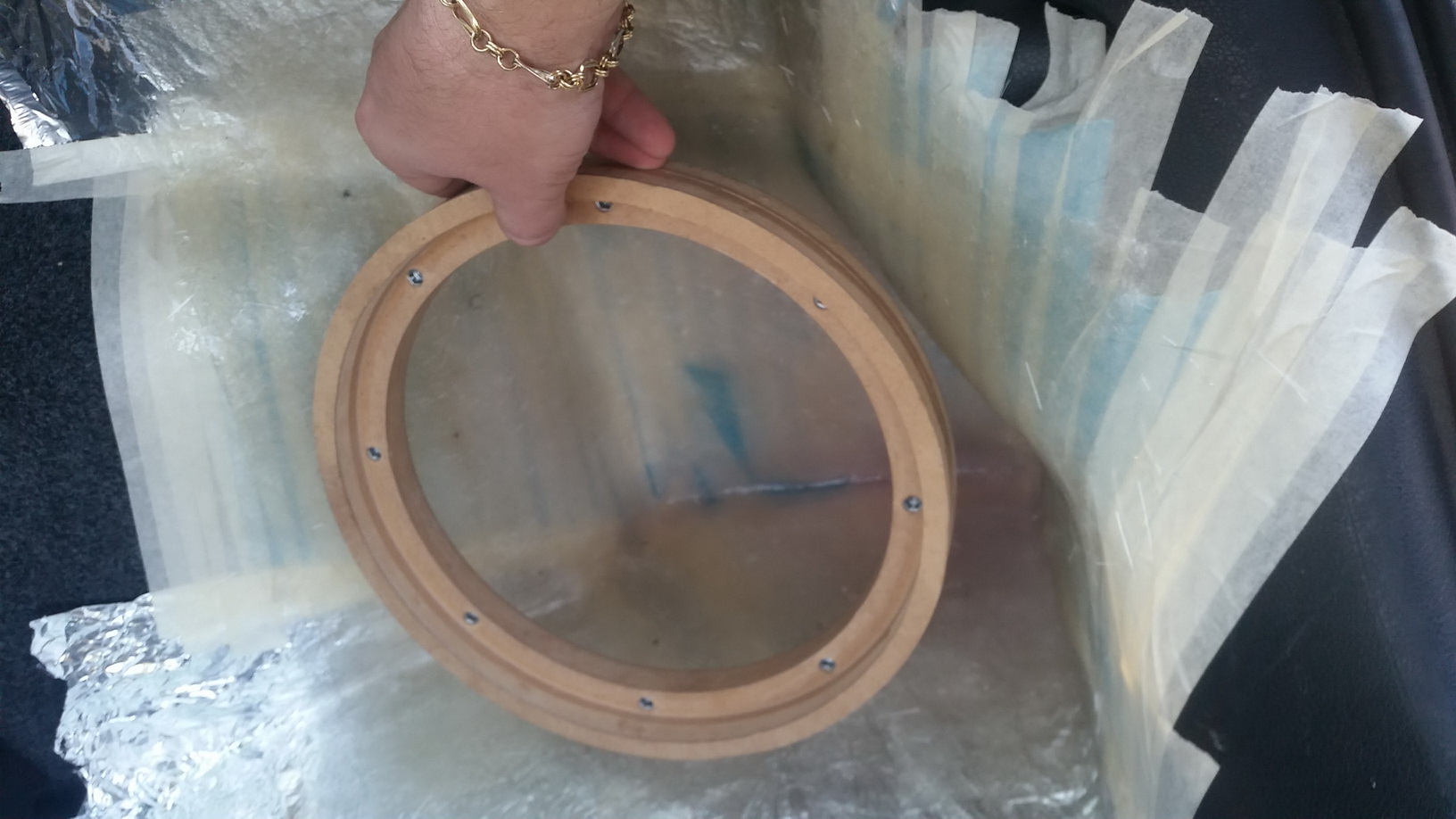

Incinta custom din fibra de sticla pentru subwoofer ...
Mai are de primit cateva straturi la interior, dupa care voi fixa inelul pentru a continua cu partea din fata.

Inca lucrez la incinta din portbagaj ...
