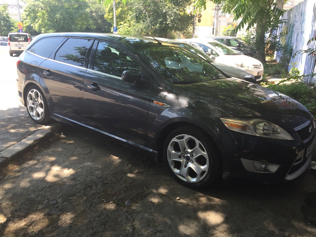

Desi am de ceva vreme masina asta, de-abia acum mi-am facut un pic de timp pentru a o prezenta cum se cuvine.
Pe scurt, este un Mondeo Mk4 2.2 TDCi (175CP) break fabricat in 2009, Titanium S.
A venit destul de dotata din fabrica: kit Titanium S (jante 18'', kit exterior, interior din piele si cusaturi rosii), navigatie (mica = FX), scaune incalzite, Convers+, Bluetooth cu USB, senzori de lumina si ploaie.

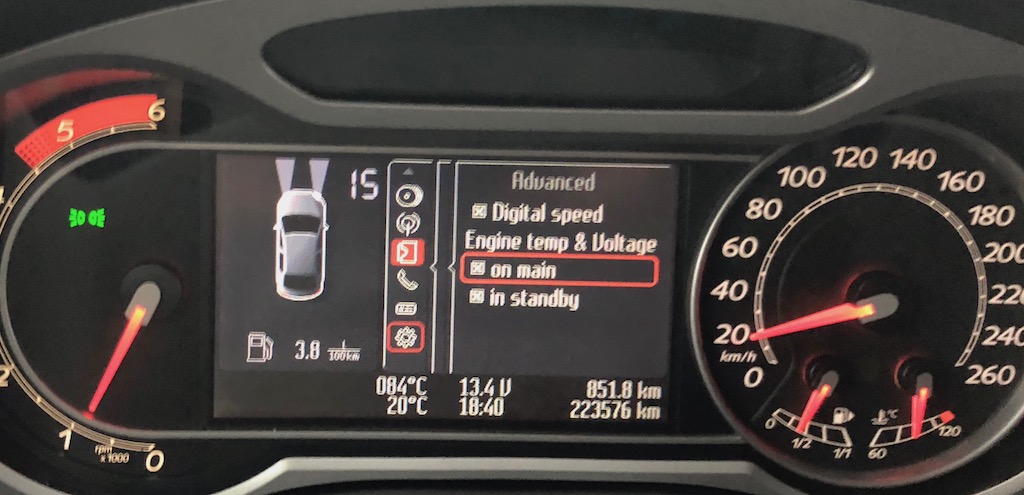

- Upgrade pentru Convers+: tema de facelift, vitezometru digital, afisarea senzorilor de parcare si a incalzitorului electric.

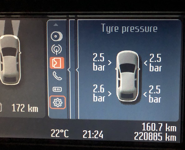

- TPMS (am inlocuit BCMii-ul, am adaugat senzorii, antenele si cablajul pentru antenele din spate).

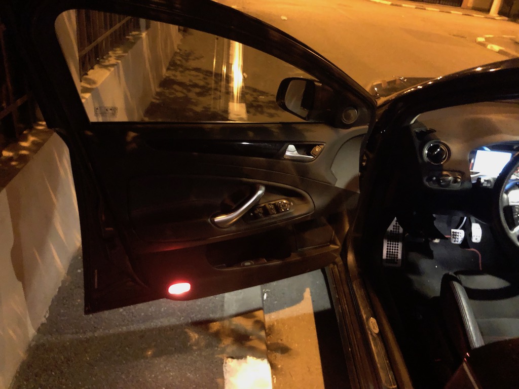

- lumini in locul reflectoarelor din usile fata.

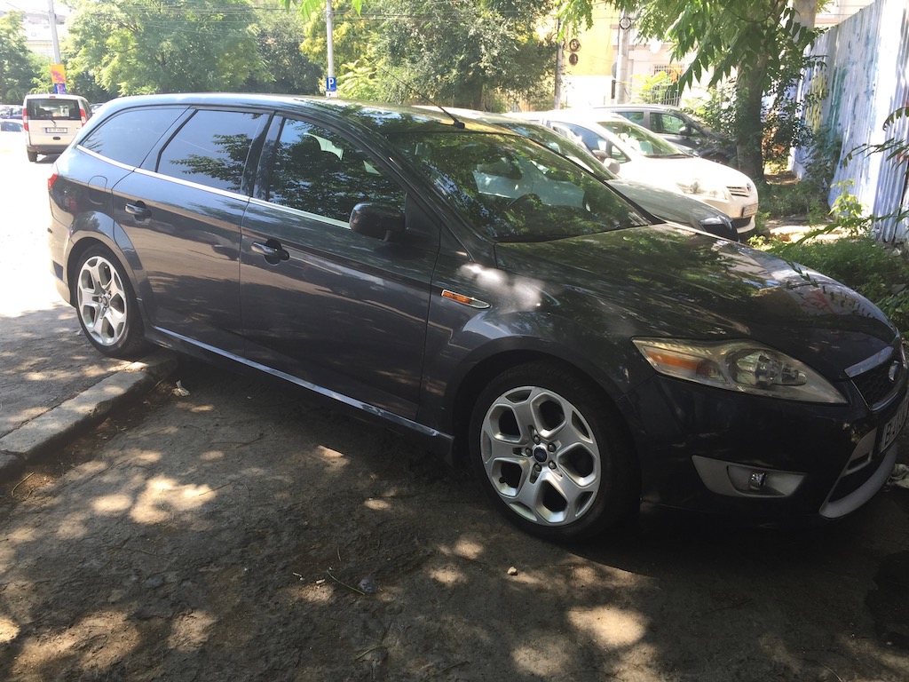

Mesajde jeffe » 09 Iul 2018, 17:59
Multumesc!

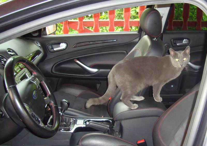

Asta e o poza pe care am facut-o in prima saptamana, motanul o verifica atent :D

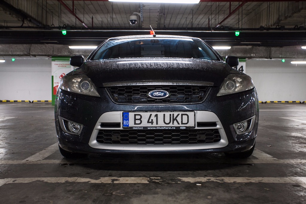

Mesajde jeffe » 01 Aug 2018, 12:15

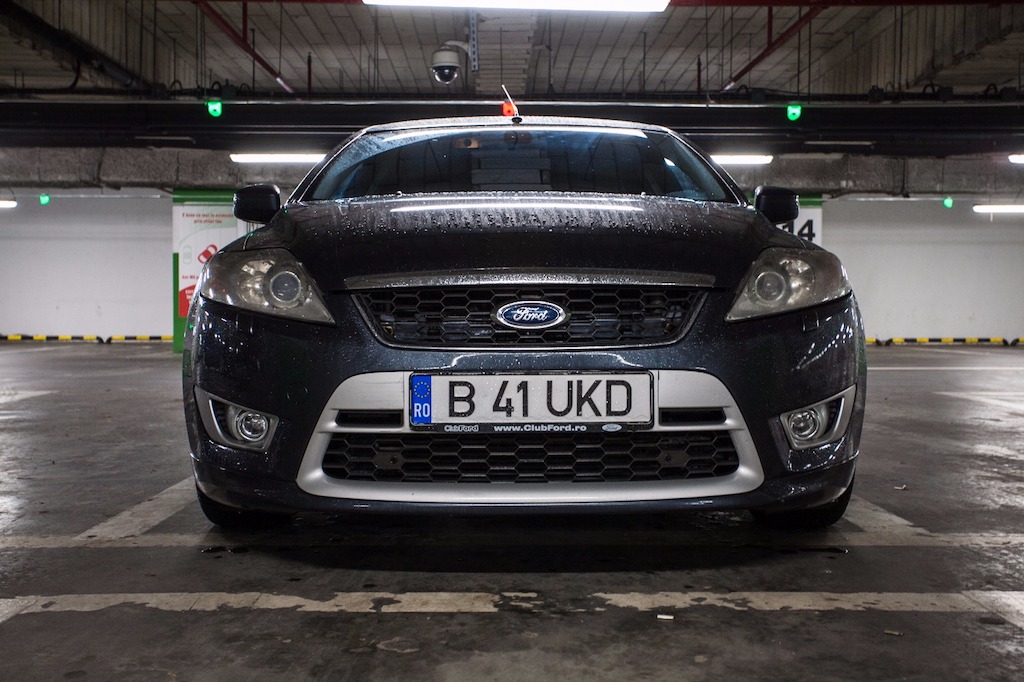

Am facut retrofit la ACC (Adaptive Cruise Control)
Imagine Imagine
Pentru asta am inlocuit grila de la radiator, am adaugat senzorul (radar) in zona radiatorului, modulul CCM (Cruise Control Module - in zona torpedoului), cablajul pentru CCM si am inlocuit butoanele pentru Cruise Control de pe partea stanga a volanului. Activarea optiunilor se face foarte usor, cu ELMConfig sau Forscan.
Calibrarea senzorului, in schimb, a fost destul de dificila. Pentru operatiunea asta se poate folosi numai Ford IDS, nu este implementata functia corect in UCDS si deloc in Forscan...

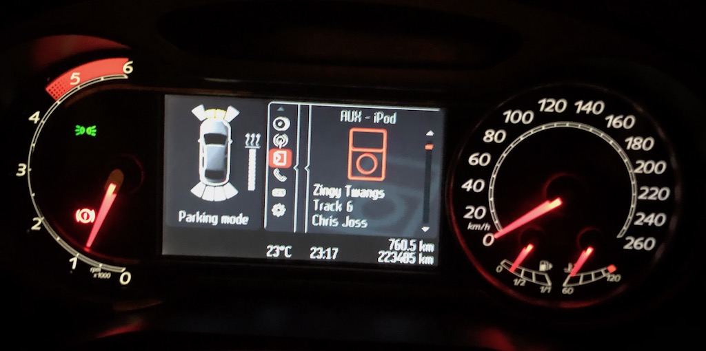

Inca un mic upgrade: am montat ceasurile de facelift.
Design-ul este un pic schimbat, adauga EcoScout, dar si opresc unitatea audio atunci cand se deschide usa soferului, nu ca inainte, cand navigatia se oprea la luarea contactului.
