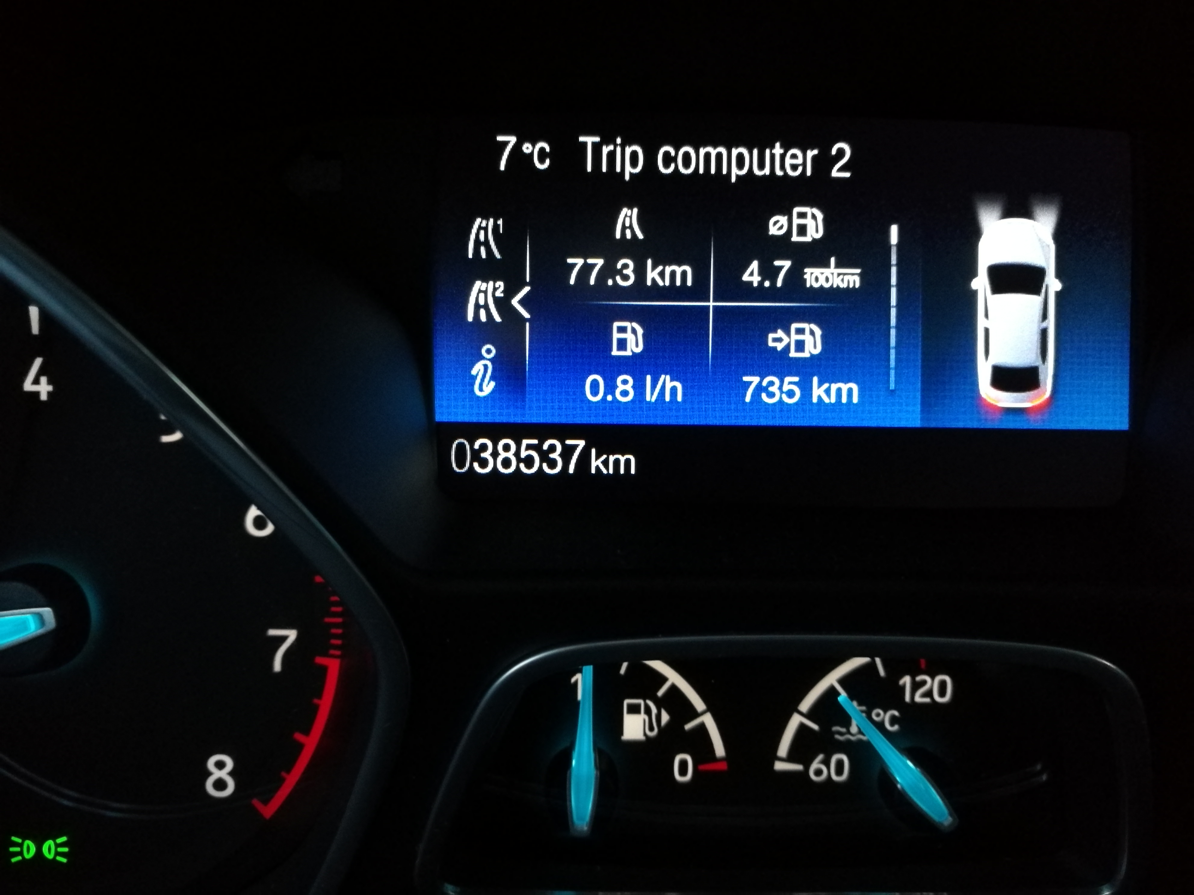

Mesajde dorinelis » 01 Mar 2019, 08:46
Naveta normala pe dn1 spre Bucuresti dinspre Ploiesti. :) Nu avem dizal sau cilindri care se dezactiveaza sau mai putini cilindri :)) Viteza medie 85-88.

Mesajde adictoma » 01 Mar 2019, 09:21
... si rezervor plin :)) mai rar poze cu rezervor plin.

Mesajde Savag3 » 02 Mar 2019, 11:28
$1 scrie:$2.. si rezervor plin :)) mai rar poze cu rezervor plin.
Da, dar vezi tu ... altii poate au in beci bidoane intregi cu combustibil luat la 4 lei =)))))

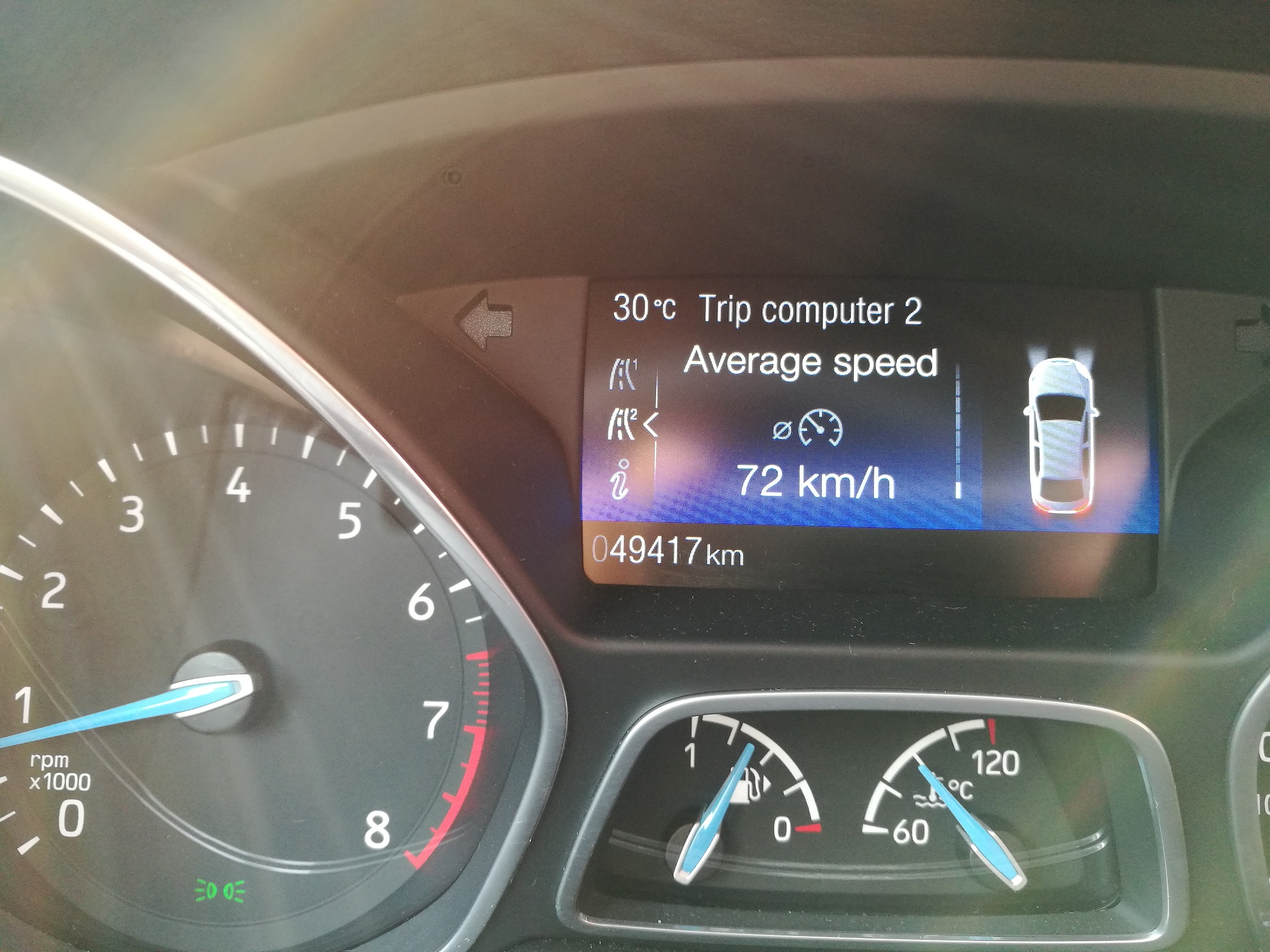

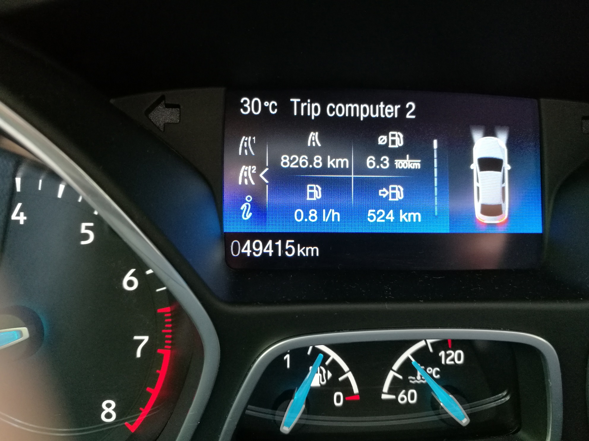

Mesajde dorinelis » 09 Sep 2019, 00:58
ODO 49.500 km
Salutare! N-am mai scris de mult pe aici, asa ca sa stergem putin praful. :)
Se strang km, ne apropiem de o cifra rotunda. S-au scurs aprox 7.500 km de la ultima revizie din mai si totul se prezinta bine la masina, uleiul la maxim cand am verificam ultima oara acum 2-3 saptamani, antigelul intact, ultima completare am facut-o prin toamna trecuta si de atunci sta la acelasi nivel. La urmatoarea revizie voi schimba placutele si bujiile pe langa ulei si filtre. Si tot atunci probabil voi face si update-ul se soft la ambreiaj cerut de 18s39.

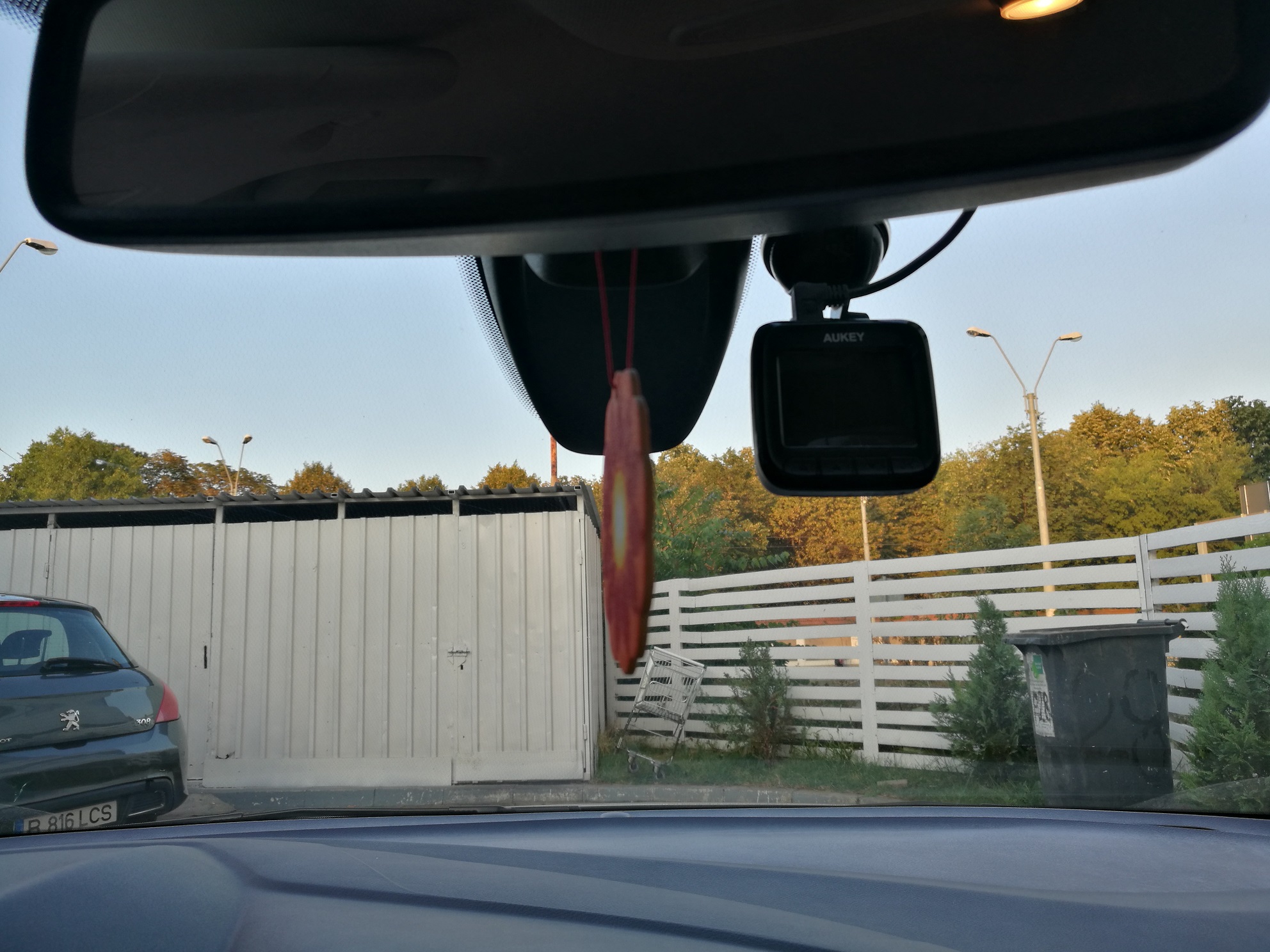

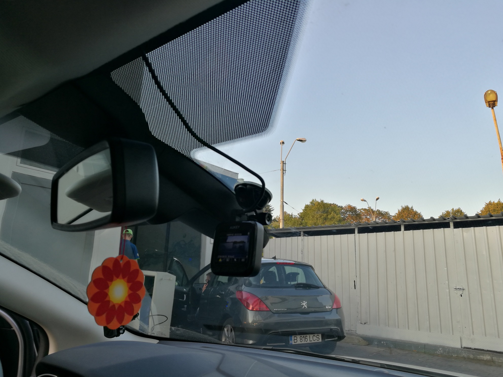

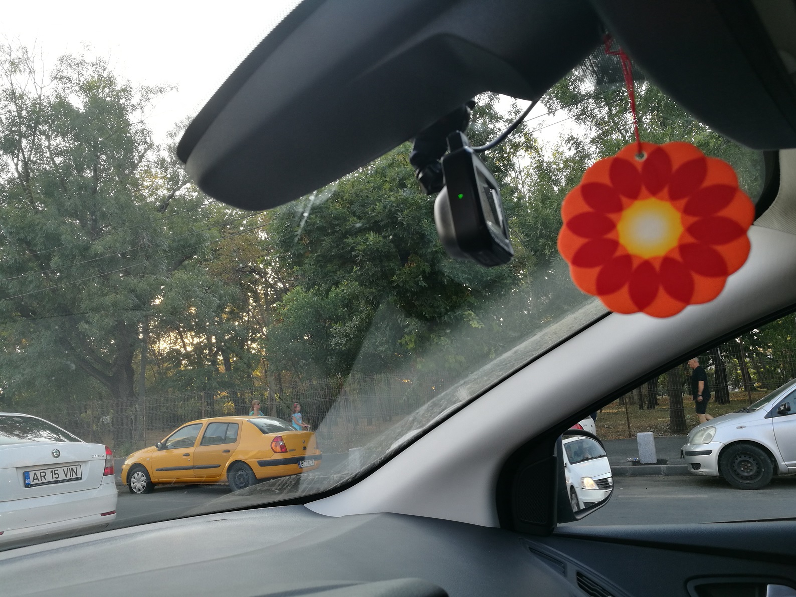

Am achizitionat intre timp o camera dvr AUKEY DR1 care raportata la pret e super insa 2 chestii au incurcat un pic, plasticul central care inglobeaza senzorul de ploaie e foarte mare si incurca oarecum, trebuie cautata o pozitie cat mai ok, apoi alimentarea... am incercat prima oara cu bricheta, dar asa am aflat si eu ca aia e alimentata permanent si filma in prostie camera :)) (desi poate unii isi doresc asta)...apoi m-am gandit si am avut noroc ca avea camera cablu usb, nu bricheta direct, si am folosit de atunci usb-ul care e accesoriu si merge doar la cheie. Legat de montaj, l-am bagat pe dupa stalpul drept si apoi prin chederul de la usa pana jos in dreptul scaunului de unde l-am tras pe sub acesta pana in usb-ul din cotiera.
Saptamana trecuta am facut un drum in Bulgaria pe ruta Buc-Ruse-Razgrad-Varna-Sunny Beach-Varna-Balcik-Vama Veche-Buc, 4 adulti + copil + portbagaj full, AC tot timpul, drum cu destule dealuri si zone de serpentine, rezultatul mai jos.
Anomalii sau chestii dubioase intalnite intre timp de mine ar fi senzorii de parcare si sync. Faza cu sync-ul e de mult, de cand am luat masina. E foarte ok sistemul..dar de multe ori cand pornesc masina ramane blocat intr-o gandire continua si trebuie inchisa si redeschisa muzica de la buton...la mine asa functioneaza...n-am facut vreun update pana acuma la el, poate ar fi indicat dar ma asteptam asta sa faca cei din service. Senzorii de parcare de vreo cateva saptamani deja de 2 ori mi s-au intamplat niste dubiosenii...in sensul ca dupa niste drumuri mai lungi sa zic....gen drumul din bulgaria dar nu numai....ajung acasa si cand sa parchez nu mai gandeste, face pe nebunul si urla ca si cand as avea ceva in spate desi nu e nimic. Habar n-am ce poate fi, voi intreba la service daca va mai aparea acest lucru.

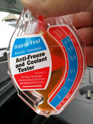

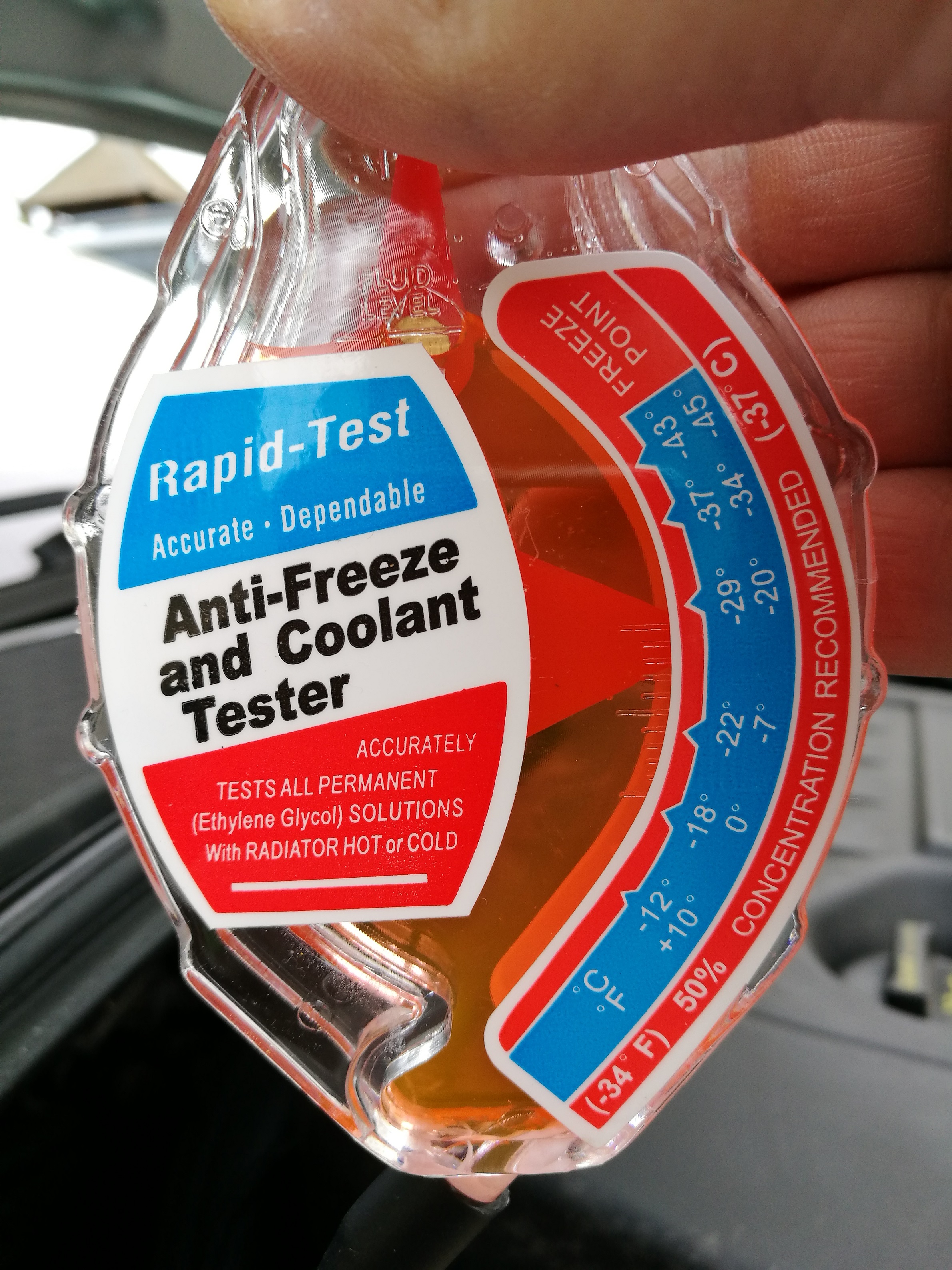

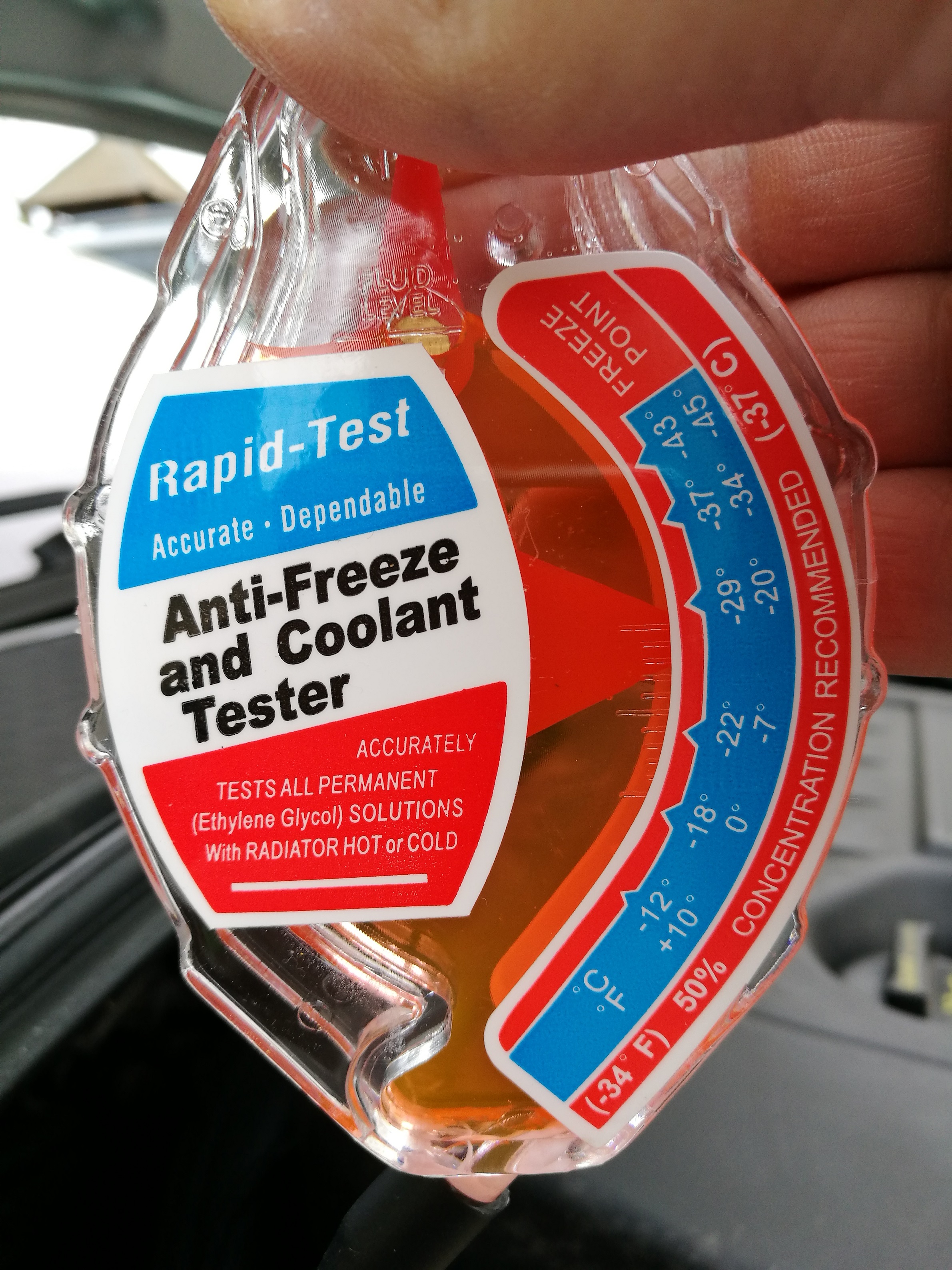

Am cumparat un tester de antigel. Am zis sa merg pregatit la revizie in ianuarie, in caz ca baietii spun ca e ok concentratia ... macar sa stiu cat e. Mie mi-a iesit rezultatul din poza, cred ca undeva la -28,-27 grade punct de inghet. In manual spune ca recomandarea e sa fie intre -34 si 37 grade. Banuiesc ca in cazul asta ar trebui inlocuit lichidul cu totul nu? Sau mai trebuie bagata niste apa distilata ?

Salut! Ca sa cobori punctul de inghet la -35/-37 de garde Celsius trebuie marita concentratia de antigel, deci trebuie sa completezi cu antigel nu cu apa. Cu mix de 50/50 antigel-apa obtii punct de inghet de -37°C, asta e concentratia optima (din mai multe puncte de vedere) folosita in regiunea noastra si in multe altele. Acum ca sa obtii diferenta aia de 7 8 grade la capacitate de 6 litri de lichid de racire ar trebui sa adaugi o cantitate mica de antigel probabil in jur de 300ml. Insa eu nu mi.as bate capul in cazul tau pt ca cel mai probabil nu o sa ajungi in zone cu temperaturi sub -25°C si nici nu este atat de diluat antigelul incat sa apara probleme de coroziune, lubrifiere etc. Cel mai bine le explici in ianuarie la revizie ce concentratie ai gasit si sa decida ei ce trebuie facut.

Mersi @Alex_San pentru feedback:). Faza e ca pana acuma in 3 ani am completat doar cu antigel nediluat (vreo 700-800 ml), ultima oara acum o luna....inaintea ierni mereu scade pe la minim si mai completez. Deci daca e nevoie de antigel nediluat pentru a scadea punctul de inghet, ceea ce eu am facut, ma duce cu gandul ca au scazut proprietatile lichidului (oricum scad in timp).
Fiind si prima oara cand fac acest test, n-am istoric ca sa analizez, doar OK-ul de la service ca concentratia e ok la ultimele revizii. Voi repeta testul si la anul inainte de sezonul rece si vedem ce va fi, oricum o sa prezint situatia la revizie si sunt si eu curios ce o sa spuna. N-am vazut pe undeva scris cam care e viata antigelului sau cand se schimbat complet, si asta e o intrebare pe care o am in vedere.

Daca te uiti pe Etis pe o fisa de service, scrie ca lichidul de racire trebuie schimbat complet la 10 ani. Asta in cazul ideal cand sistemul de racire e complet etans, nu ai mai facut completari etc. Un interval mai realist ar fi o data la 3-5 ani.
