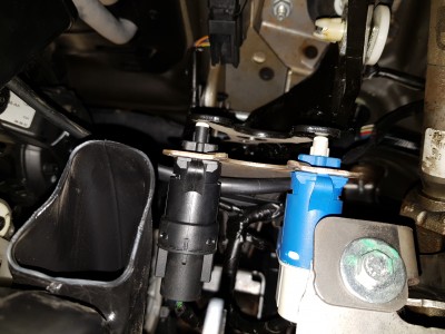

Diagnoza arăta eroare switch pedala frână, apare și la bord. Am schimbat amândouă switch-urile (albastru și negru). Trebuie resetat din diagnoza, nu e suficient cu scos bornele? că tot apare
Poză cu switch-urile frână schimbate

Stopurile functioneaza? La diagnoza vezi ON-OFF.

Totul funcționează ok. Am doar mesajul în bord de care nu scap. Diagnoza am făcut-o înainte de schimbarea comutatoarelor, atunci mecanicul a zis că e o problemă cu un switch frână. Nu îi apărea mai mult sau nu a zis

Revin: nu mai apare nicio eroare pe tester original Ford dar mesajul de eroare "system brake malfunction" tot apare la pornirea motorului :(
A mai auzit cineva de eroare în bord dar nu și pe diagnoza?
