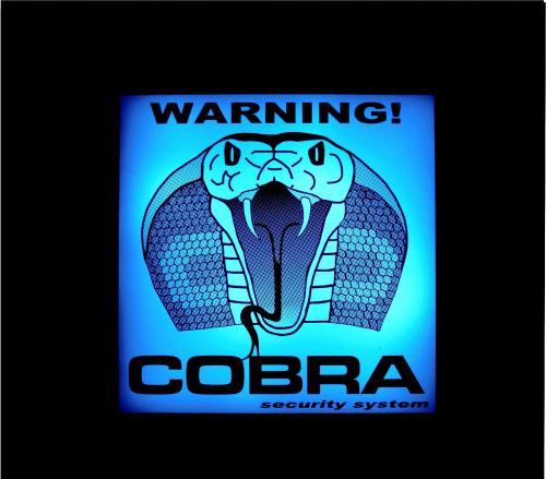

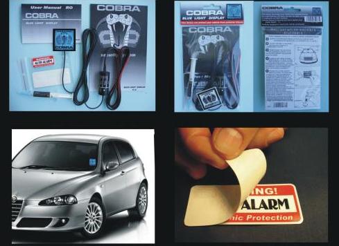

macar alarma functioneaza ok? doamne si eu vreau sa-mi pun....pt un amarat de bec luminoscent gen VIPER daca stiti...dinala patrat...da super la masina.....de alarma n-am mare nevoie da pt ala ma bate gandu :D stie cineva daca se poate lega becu ala la inchidere sau alta jmecherie?
Power to you!
rayman_bz
Mostwanted Ford Freak
Mesaje: 1781
Mesajde Moadib » 20 Dec 2007, 13:15
pai rayman_bz tu nu ai un led care clipeste deasupra ceasului din bord???
ai putea lega patratelul de ledul respectiv, singura problema ar fi ca noaptea patratelul va lumina chiar daca mergi cu masina si te va incurca .....si intradevar arata bine ....AAA Alarma merge ireprosabil, dar la ce folos daca am bradulet pe bord din cauza ei .. :evil:.
Azi am lasat masina fara curent ( borne scoase ) sper sa rezolv ceava....

Mesajde Tiry213 » 20 Dec 2007, 14:27
[quote="Moadib"]pai rayman_bz tu nu ai un led care clipeste deasupra ceasului din bord???
ai putea lega patratelul de ledul respectiv, singura problema ar fi ca noaptea patratelul va lumina chiar daca mergi cu masina si te va incurca .....si intradevar arata bine ....quote]
Merge legat si sa clipeasca doar cand e masina oprita. Dar nu stiu unde trebuie legat.

Mesajde Moadib » 20 Dec 2007, 14:36
sper sa nu ma insel dar el este un led intermitent si nu semnalul pe care-l primeste ( curentul ) deci teoretic se poate face o mica smecherie cu ceva diode sau releu, curent luat de la cheie sau de la faruri /pozitie , cand sunt oprite sa clipeasca ( alimenteze ) patratelul ...dar este cam naspa ..app ai patratel ????

Mesajde rayman_bz » 20 Dec 2007, 15:14
pai ledul de pe bord de deasupra ceasului....cliapceste doar cand masina este oprita...cel putin la mine...in mers nu face nimic...dap am si patratelul....ma gandeam sa il leg cumva la inchiderea masinii...cand o inchid sa inceapa la sa bage intermitent.....in mers nu merg cu usile inchise (cel putin eu)..
(31.26 KiB) Descărcat de 512 ori
(31.56 KiB) Descărcat de 513 ori

Mesajde swen_cta » 20 Dec 2007, 16:58
Acel mic display led se activeaza odata cu inchiderea masinii,astfel nu te incurca in mers.La fel am si eu doar ca e cu albastru neon.Din cate am inteles de la nenea de la service el nu poate fi legat fara modulul de alarma pentru simplul fapt ca va sta mereu aprins.Referitor la problema legata de luminile de avertizare abs aprinse...e posibil ca la legarea alarmei sa fi facut un scurt si ...s-a ars modulul abs.Fa o proba pe gheata,zapada,pune frana brusc si vezi daca functioneaza.Daca nu functioneaza :ori e ars modulul,ori nenea a decuplat o mufa si a uitat sa o puna la loc,ori a desigilat un fir si ai scurt undeva{a fost si cazul meu}.
