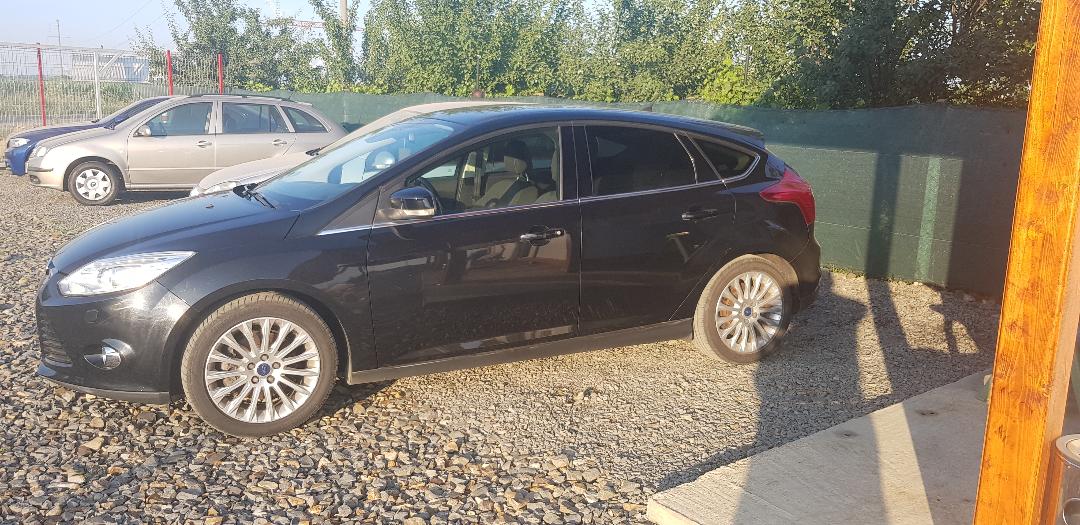

Mesajde todhiere » 29 Iun 2019, 15:21
Multumesc de urari.
Tocmai ce am venit din Satu Mare cu ea. Am ajjns azi la 12. Primele impresii:
- trage foarte bine
- o tinuta de drum exemplara; stiam de ce vreau Focus, dar sincer wow!!! Nu ma asteptam la asa ceva. Nu am condus multe masini moderne dar am la activ cam 1000 km cu un passat cc de la lucru. L-am folosit ca etalon si personal imi place mai mult focusul
- aaa, era sa uit motorizarea, 2.0 tdci 163 cai bestiala pe acest model :D :D :D

Si ca sa va spalati ochii, poze cu jantele de vara pe Focoasa neagra. Sunt modelul de 17 de pe Mk3.5, desi sunt cu niste urme de "patina" :D, eu le ador.
P.S. scuze de calitatea mediocra a pozei, oricum masina nu e curata azi, asa ca mai bine sa nu se vada prea multe :D....
Cheers.

Foarte frumoasa negruta :) Baga si cateva poze cu interiorul intr-o zi cu soare.
Cand/daca ai timp/chef e recomandat sa cureti si mocheta. Nu prea reusesti sa cureti cu aspiratorul tot praful de acolo, cred ca merge si cu spuma la tub. Parca se schimba si aerul in masina dupa, sau o fi doar placebo.
Bafta si drumuri bune.
