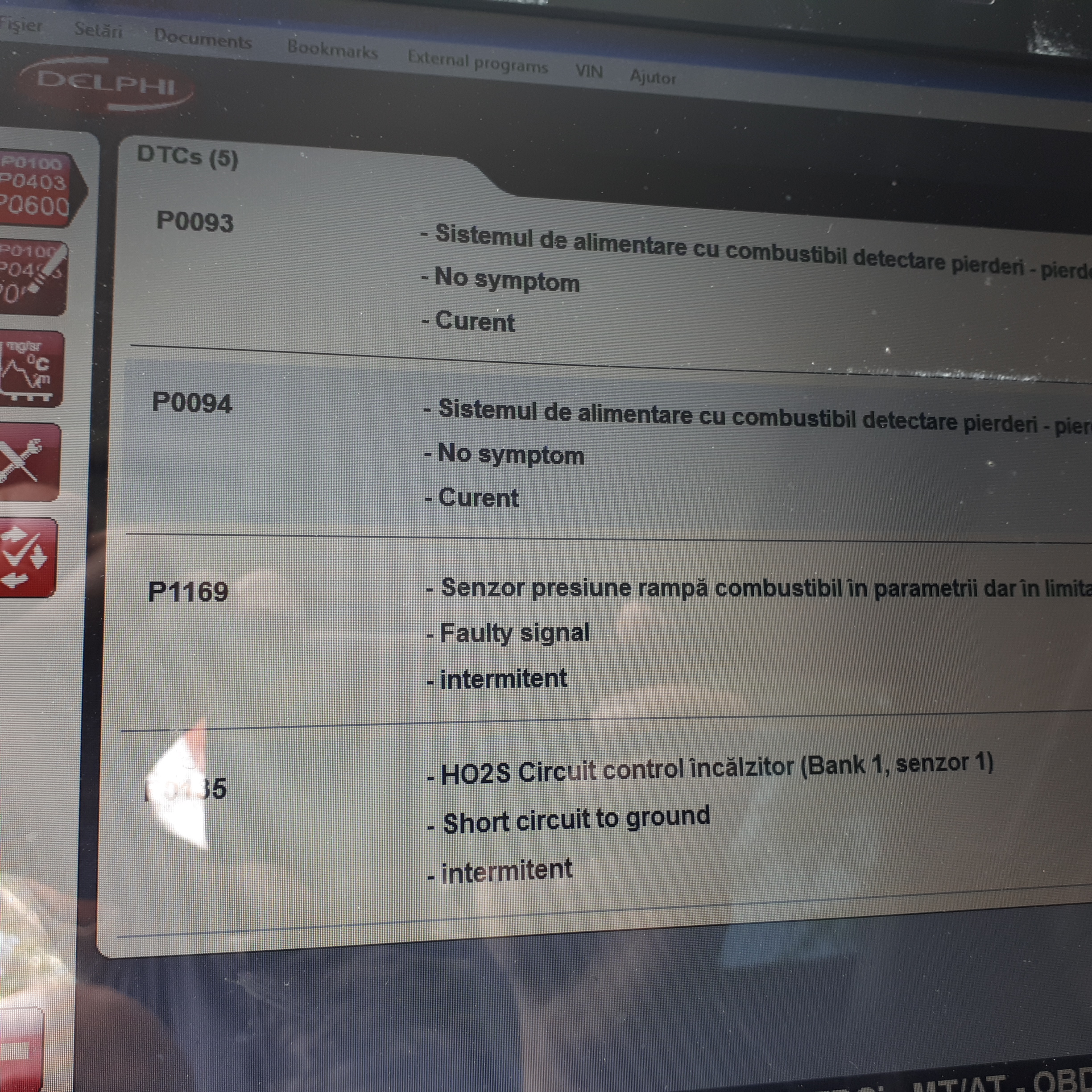

Mesajde cocoselu » 03 Mai 2019, 16:18
salut!
ma poate ajuta cineva cu ce anume au legatura aceste coduri de eroare:
p0093,p0094,p1169,p0135,p1168.precizes ca in momentul cand o accelerezi sa faci o depasire se aprinde engine chec si martorul de esp,daar daca opresti motorul pana o fortezi din nou dispar martori si motorul functioneaza normal.

Re: Coduri Eroare Ford - citite prin mufa OBD
Mesajde turbojack » 03 Mai 2019, 17:27
Dezvalui motorizarea , apoi se ia fiecare cod , se baga in google si se copiaza aici ce e . Spor.
Mesajde cocoselu » 03 Mai 2019, 23:30
Mondeo 2013,2.0tdci,136 cp.asta da pe tester pe google nu gasesc nimic.Multumesc
Mesajde turbojack » 03 Mai 2019, 23:39
https://www.google.ro/search?client=ope ... 8&oe=UTF-8
etc.
La erori s-a oprit meseria , era bine de monitorizat FRP, dar nu cu delphi , e prea adormit pentru valori reale.
Se incepe cu filtru carburant, nou.
Mesajde cocoselu » 04 Mai 2019, 16:34
Am schimbat si testat din nou a ramas doar eroarea p0136 HO2S circuit control incalzitor.
