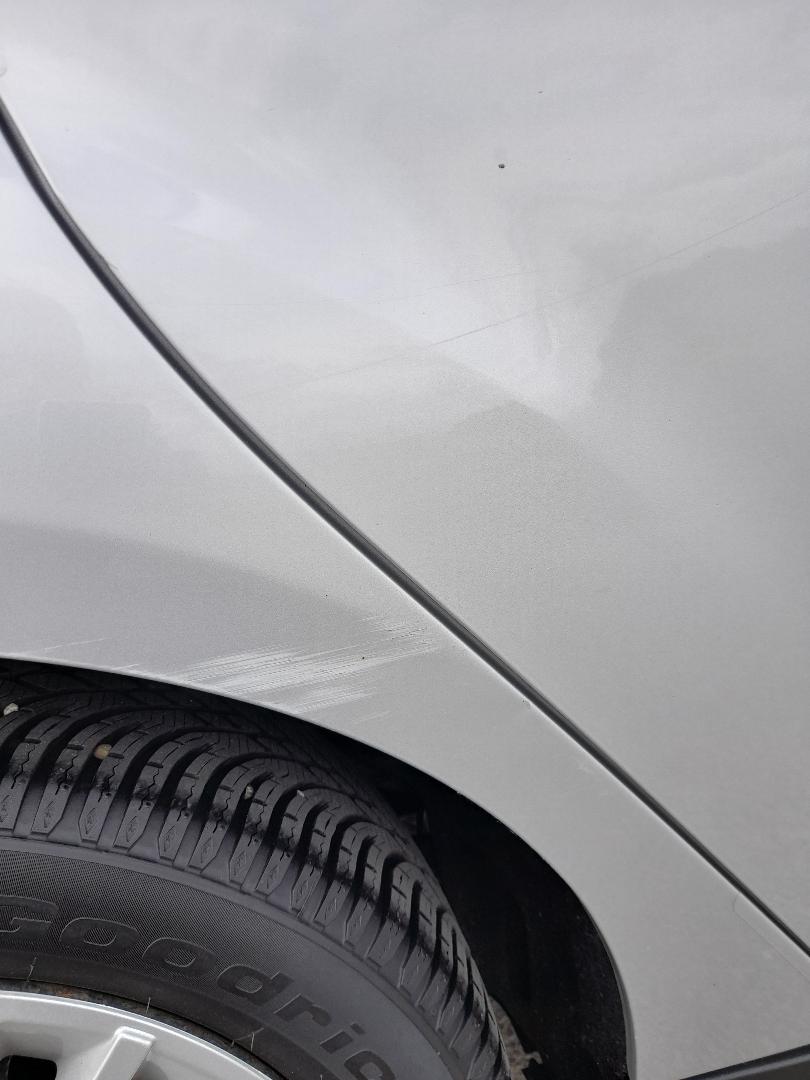

Mesajde raul_01 » 09 Mai 2021, 00:09
Credeti ca ies la polish zgarieturile din poze?

Mesajde BogdanSofroniciu » 23 Ian 2022, 02:24
da-i cu unghia pe vopsea si daca ciupeste la zgarietura inseamna ca nu se ia. Daca trece usor inseamna ca sunt sanse sa se ia, depinde cat de adanca e. Odata ce trece de stratul de lac nu se mai iau zgarieturile cu polish.
