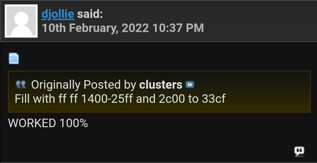

Acu' ceva timp, după îndelungi căutări am ajuns la concluzia că îmi trebuie și un UPA-USB, că să-l rescriu/resetez.

Deși am înțeles cum e procedura și m-am "jucat" și cu programatorul UPA-USB, dar nu pe BCM-ul meu, nu-mi este clar ce trebuie sa rescriu, care dintre liniile de program, deoarece nu vrea nimeni sa spună în clar.....fără bani!

Imi trebuie sa stiu precis ce linii trebuie sa le trec in "FF" in HEXA, astfel incat sa dispara codurile de eroare, adica sa "virginizez" BCM-ul ca si din fabrica.
Adica D-flash reset/rescriere.

In cazul tau trebuie sa te conectezi direct la procesor, sa ii citesti memoria interna si sa ii suprascrii zona in care pastreaza contorii de erori.
Nu am programator pentru tipul ala de procesor, din pacate si nici nu ma simt confortabil sa imi bag nasul in asa ceva. Daca pateam asta la masina mea imi cumparam un alt BCM din dezmembrari.

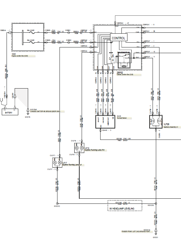

Mi-am pus cenusa in cap de la primul mesaj, ca nu am schimbat configuratia pe LED....desi am cu ce!!!
"Masina e prevazuta cu circuite auxiliare pentru lampi suplimentare"
Nu toate!
Vezi schema!
SSR-ul/MOS-FET-ul este pe faza scurta, DRL, pozitie.......nu pe faza lunga!!!!
DAR singura care face probleme cu 5 contorizari e faza scurta!
