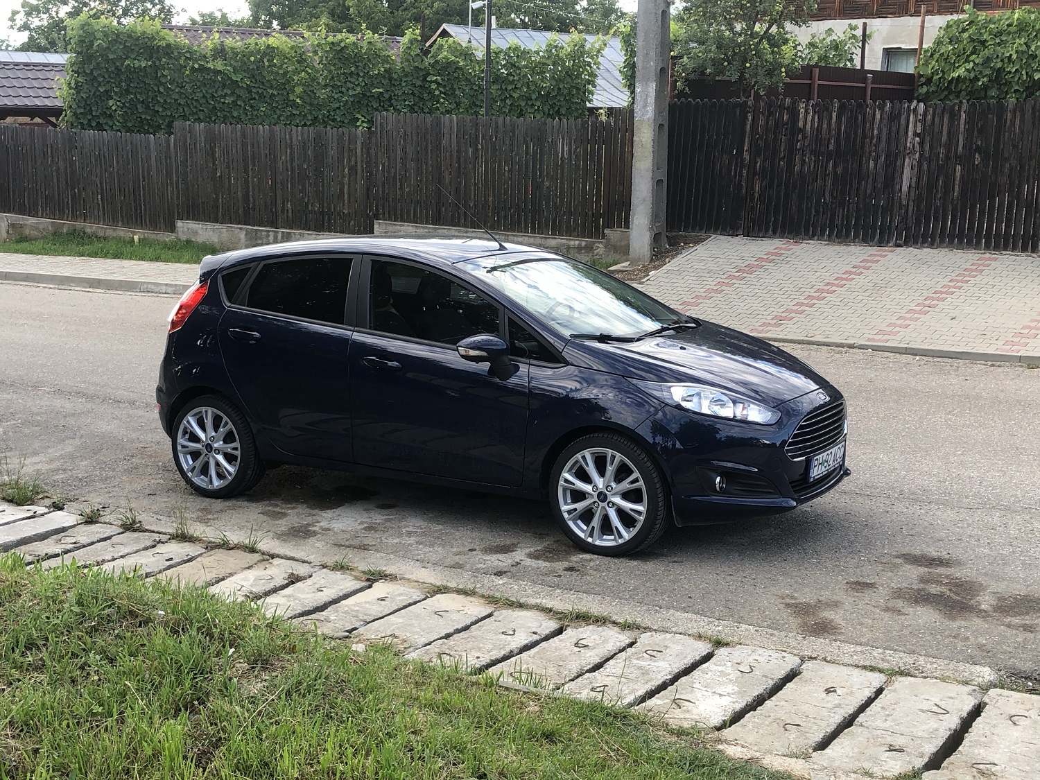

Salut!
Citind aproape zilnic cam tot ce apare aici pe forum, am decis sa fac o prezentare a masinii si a experientei pe care am avut-o pana in prezent.
Ma numesc Andrei, sunt din Prahova si detin un Ford Fiesta Mk7.5 din 2014, 1.0 Ecoboost, 100cp, echiparea Trend. Echiparea fiind Trend, cea de baza, am mai adaugat AC manual si cotiera si cam atat (inca regret ca nu am luat pachetul de iarna, mereu cand vine timpul rece, parca vad brosura in fata). Nu este chiar atat de rau, scaunele fiind acoperite cu un material textil, nu sunt chiar atat de reci si parca se “incalzesc” repede.
Reviziile le fac anual sau la 10k km:
- ulei Castrol Professional 5w20;
- filtru polen: pana la ultima revizie, foloseam pe cele de la Ford, acum am trecut la Mann cu carbon activ si filtrare PM2.5, antifungic si efect antibacterial. Se simte o diferenta fata de cel standard;
- filtru de ulei: este cel de la Ford;
- filtru de aer: de la K&N, vine in locul celui standard si il curat undeva la 5-6k km.
Reviziile la perioada recomandata sau necesare:
- bujiile: le-am schimbat doar o data pana acum, pe la 74k km si folosesc Bosch Double Iridium. Cred ca o sa i le schimb in curand cu unele de la NGK double iridium (nu prea se gasesc multe variante pentru motorul asta). Nici unele nu au dat semne de pornire grea vreodata;
- placutele: 1 set dupa vreo 4-5 ani (nu imi amintesc numarul de km), apoi setul nou a fost folosit nici pe jumatate, deoarece discurile ajunsesera la minim si necesitau schimbare. Am trecut la unele Brembo. Partea care nu imi place la ele este ca atunci cand se depune mai mult praf dupa o spalare, incep sa scartaie la orice atingere mica a franei;
- discurile: schimbate pe cele originale pe la 83k km, tot cu unele Brembo, franarea este mai buna cu pachetul discuri + placute Brembo;
- lichidul de frana l-am inlocuit o singura data in regim propriu, nu imi amintesc daca l-am inlocuit si in perioada de garantie. In orice caz, am folosit Ford DOT 4 LV High Performance.
Ca si probleme intalnite:
- termostatul ramasese pe deschis si apa nu mai urca la 90, asa ca l-am schimbat in 2019 si am completat cu ~3-4l de antigel. As vrea in viitorul apropiat sa ii schimb tot antigelul cu unul proaspat;
- prin 2020 am avut probleme la radiator din cauza unei mici fisuri in partea de jos (posibil o lovitura de la o piatra). A fost schimbat cu unul nou, dar nu imi amintesc producatorul, totul ok de atunci;
- racordul flexibil se rupsese, nu se auzea un zgomot mai tare, dar m-a atentionat tipul de la ITP ca este posibil sa nu iasa la noxe si sa il repar pentru data viitoare;
- cureaua de accesorii a fost inlocuita prin 2020, dupa o verificare totala a masinii.
Cam atat pentru prima parte, o sa incerc sa revin cu mai multe poze si prezentari.
Spor!

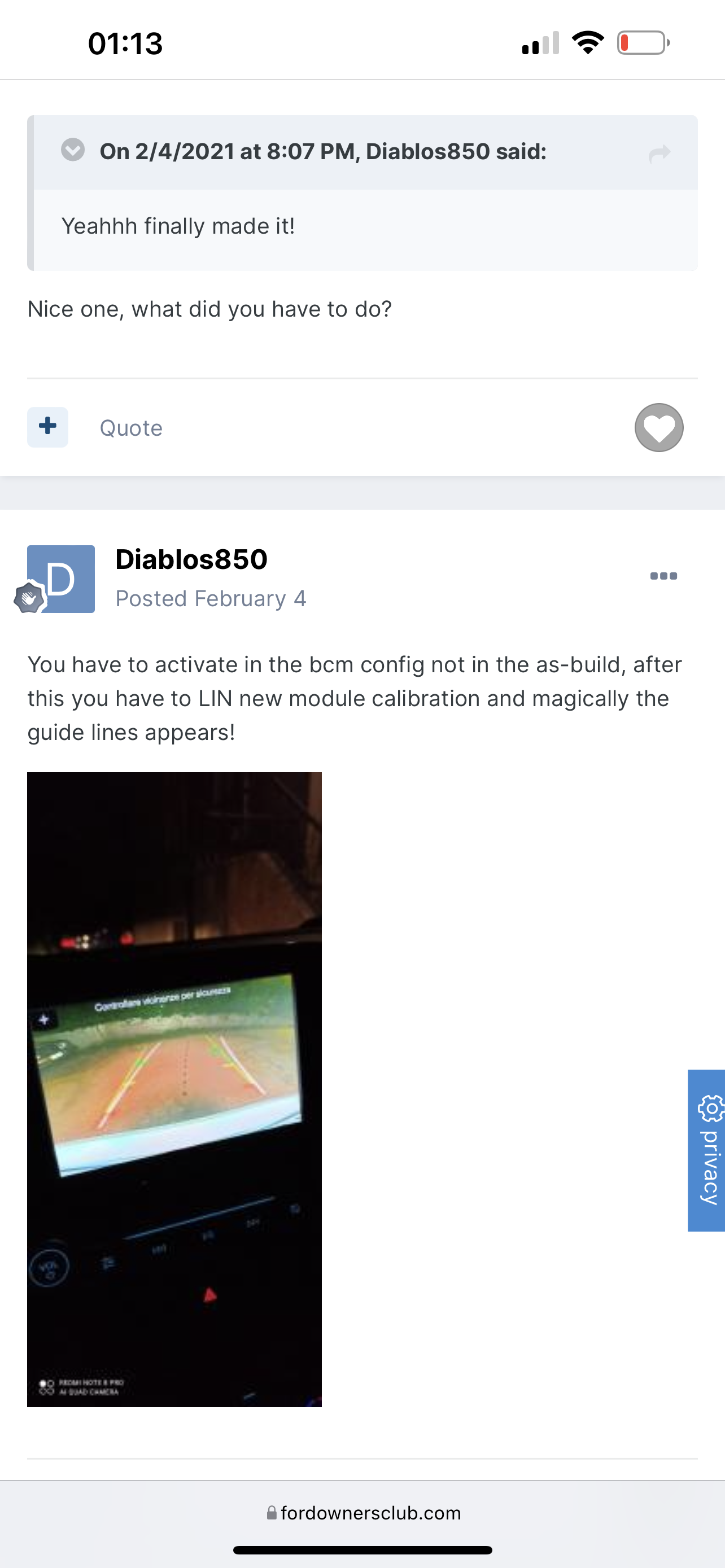

Mesajde AndreiCim » 11 Mar 2023, 00:04
Urmatoarele modificari as vrea sa le fac:
1. Stiu ca in America este modelul sedan si chiar am vazut unul in Ro care avea SYNC2, deci acesta sigur se poate monta in locul lui SYNC1.
ma intereseaza SYNC 2 sau 3 -> am observat ca pe alte modele s-a mai facut conversia, fara modificari majore. Din cate m-am interesat, as avea nevoie de:
- APIM (oare va fi plug&play camera pe care o am acum, originala, sau am nevoie de un adaptor?);
- display;
- hub usb (sau il pot folosi pe cel existent deja?);
- antena GPS am la modelul de acum, cred ca va fi compatibila;
- cablurile le gasesc deja facute sau trebuie reconfigurata ordinea pinilor in mufele actuale?
- posibil un suport pentru APIM+display pentru sustinere?
- masca de plastic - cred ca trebuie comandata de noua, fiind diferita plansa de bord fata de Focus;
- consola audio cu butoanele de avarii, blocare usi si butoane audio.
- car play wireless vine standard pe SYNC 3 sau trebuie un kit?
2. Se pot deplia oglinzile doar la punerea contactului, nu neaparat la deblocare?
3. Se poate mari timpul de pornire al stergatoarelor? Din pacate, cam 1/3 din cursa lor este pe uscat. la sectiunea Mondeo 5 am citit ca se poate acolo.
4. Iluminarea de la oglinzi poate sa porneasca cand se deschide orice usa, indiferent daca este motorul pornit sau oprit?
5. Liniile directoare de la camera sa fie animate in functie de directia volanului? O sa las cateva poze atasate din ce am gasit pe net.

5. Aici nu ma pricep. Din pozele postate de tine mai sus, pare ca s-ar putea, dar trebuie umblat la cineva care se pricepe. Mai mult ca sigur isi ia informatia din senzorul de pe spira volanului, doar trebuie activat din diagnoza.

5. Pe-asta ar trebui sa o ai deja, daca ai montat camera originala. Liniile directoare sunt desenate de camera, care primeste informatiile de la BCM, prin LIN. Daca nu sunt afisate e posibil ca tu sa nu fi tras firul de LIN de la camera la BCM, sa nu fie facuta configuratia de LIN pe BCM sau BCM-ul tau sa nu suporte functia asta.

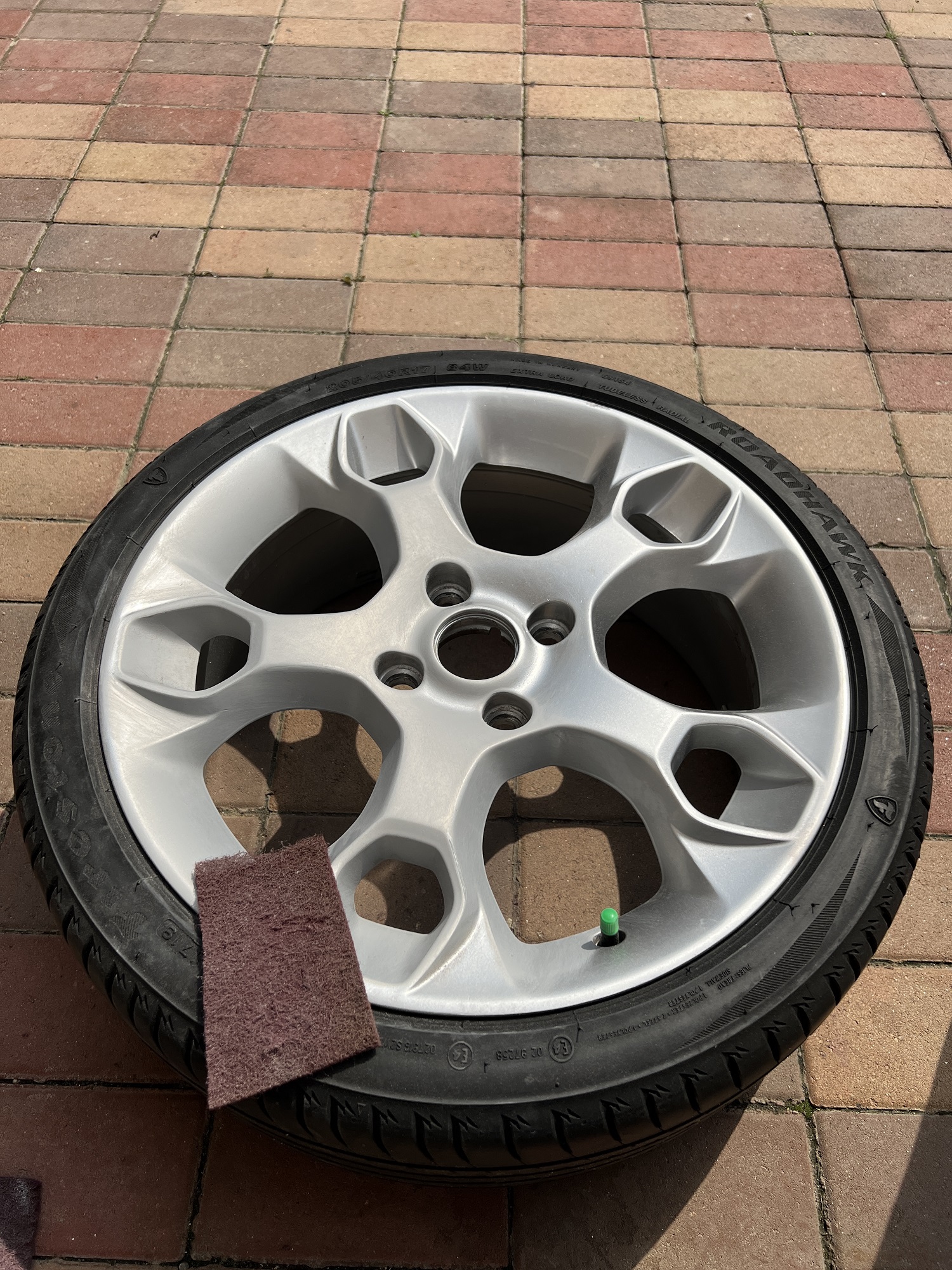

Pregatiri pentru vopsirea jantelor de vara cu pasi mici si sperante de vreme mai buna

De curand am efectuat revizia anuala, am folosit aceleasi produse ca cele mentionate in posturile anterioare (364 lei fara filtru de aer, acela a fost curatat in urma cu 3000km). Ca idee, acel kit de curatare si intretinere filtru de aer imi ajunge sa il folosesc undeva la 2 ani de zile si are un pret de ~80 lei.
Etrierii au fost curatati si revopsiti, jantele au fost si ele terminate, dar inca nu postez rezultatul.
Vorbeam intr-un post anterior ca nu sunt multumit de scartaitul placutelor de frana; avand in vedere ca am demontat etrierii pentru vopsire, mi-am amintit ca placutele au venit cu acele tablite pe care nu stiu de ce nu le-am adaugat din prima. Scartaitul a disparut complet si nu imi imaginam ca lipsa lor ar fi fost cauza zgomotului.
In rest, din cauza lipsei de timp, am abandonat mai multe idei de modificari pe care le am in plan, dar sper ca in curand voi reveni la ele si le voi implementa.

Vara aceasta nu am reusit sa mai implementez multe din lista mea, dar de la ultima postare am reusit sa:
- curat etrierii si sa ii revopsesc in verde (vopsea si lac);
- curat jantele de vara si sa le revopsesc intr-o nuanta de auriu;
- montez extensia la bara fata (in momentul in care am achizitionat bara fata de ST-line, nu era completa, asa ca de curand am achizitionat piesa noua).

Am reusit sa montez in locul lui Sync 1 un Sync 3 (disponibil pe Fiesta doar in SUA), model fara navigatie (fara harti), cu ecranul de 6.5” (care vine si pe Transit Connect), proiect care ma bucura foarte mult acum.
Ca si piese, a fost nevoie de:
-masca superioara;
-unitatea audio ACM cu suportul pentru Display + APIM;
-display + APIM;
-masca frontala cu butoanele audio (care are partea inferioara mai lunga fata de cea de la Sync 1);
-hub USB (model ingust cu conexiune 1x USB-C) pentru CarPlay;
-antena GPS care este cea folosita de Sync 1, de la ecranul color de 5”, pe care am pastrat-o;
-am luat un cablaj de la chinezi ce face adaptarea de la Sync 1 -> Sync 3, dar tot a mai avut nevoie de cateva modificari.
Pe langa piesele de mai sus, a fost nevoie de:
-adaugarea/modificarea/izolarea a ~zece fire pentru a adapta cablajul chinezesc la instalatia masinii + cea a navigatiei de SUA;
-cablajul chinezesc a venit cu mufa RCA pentru camera de marsarier pe care am taiat-o si am legat firele de la camera masinii (camera se conecteaza la doi pini ai APIM-ului, Sync 3 nu are connector Fakra cum aveam pe Sync 1); pe langa asta, liniile dinamice au aparut, optiune care nu am avut-o pe Sync 1;
-decuparea unor plastice pentru a face loc ansamblului display + APIM + unitate audio;
-masca superioara are 6 prinderi pentru Sync 3 vs. 4 prinderi pentru Sync 1. Cele din spate nu vin direct pe gaurile din plansa, asa ca le-am eliminat, deoarece masca sta destul de bine in cele 4.
Ce mai trebuie facut:
-CarPlay (momentan prin fir, o sa iau un adaptor wireless), revin cu poze dupa ce soseste;
-avantajul hub-ului USB este ca are 1x input si 1x output si am putut sa pastrez USB-ul de pe consula centrala, unde am un stick cu muzica. Dezavantajul este ca hub-ul nu poate fi adus in torpedou din cauza firului original de la APIM-ul de Sync 1 care este scurt, am comandat o extensie mini-USB mama -> mini-USB tata ce astept sa soseasca si sa gasesc o locatie potrivita pentru HUB;
-optiunea pentru oglinzile pliabile electric nu mai apare in meniul Sync-ului 3, dar BCM-ul pastreaza setarile configuratiei si pliaza/depliaza oglinzile la blocarea/deblocarea masinii.
-optiunea de TPMS sau DDS nu mai apare in meniu si a fost dezactivata;
-momentan masca frontala nu vine perfect, cred ca trebuie sa mai decupez ceva plastice, pare ca “tine” undeva, dar nu am mai avut timp sa verific exact (se observa in prima poza), dar la un montaj ulterior mi-am dat seama ca pozitia incorecta a unitatii frontale este din cauza celor doi pini mediani ai mastii superioare si gaurile din plansa de bord trebuie marite spre centrul masinii, de aceea acum sta putin ridicata in spate (~1-2cm).
Pe langa asta, modelul american de Fiesta are o plansa de bord mai alungita, asa ca va trebui sa o decupez cumva si sa modelez din epoxy sau alt material, dar nu este graba, vreau sa ma interesez cat mai bine si sa astept vreme mai buna.
O sa mai revin cu informatii dupa ce imi vor mai sosi din ele.
Pana atunci, daca mai este vreun coleg care detine un model de Fiesta pe care a reusit sa monteze Sync 3, m-ar bucura sa impartaseasca experienta si modificarile/adaptarile pe care le-a facut, daca a intampinat cumva cazurile descrise mai sus.
