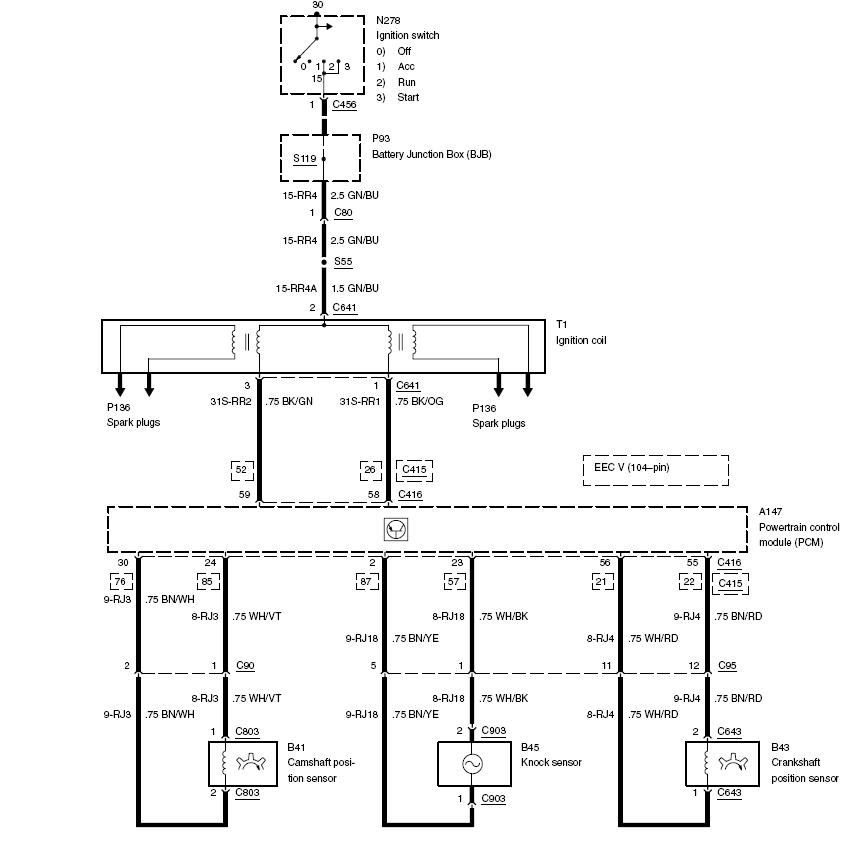

Mesajde DanielArdelian2 » 28 Ian 2008, 18:38
Parerea mea este sa mai ceri o parere si de la un alt service.
Spun asta deoarece, dupa cum se vede din schema de mai jos, Focus are doua bobine de inductie (in aceeasi carcasa) iar o bobina asigura scanteia la doua bujii simultan. Deci mi se pare cam ciudat sa spuna ca doar la un cilindru nu ai scanteie ca lumea. Eventual incearca sa gasesti pe cineva care ar fi dispus sa-ti dea o bobina de proba (am impresia ca si la 1.4 si la 1.6 e aceeasi bobina).
Simptomele prezentate de tine (pierdere de putere, martor motor aprins, benzina nearsa pe esapament) pot avea in principiu doua cauze, dupa parerea mea:
- probleme la aprindere (bujie, fisa, bobina)
- catalizator sau sonda lambda defecte
(70.77 KiB) Descărcat de 942 ori

Mesajde Huffy » 28 Ian 2008, 18:49
Este posibil sa dea scanteie doar pe o bujie aiurea desi este bobina comuna. La Scorpio e asemanator (cate o bobina la doi cilindri) si stiu cazuri cand de la aceeasi bobina doar o bujie are scanteie buna, cealalta nu.
