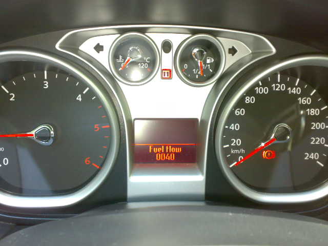

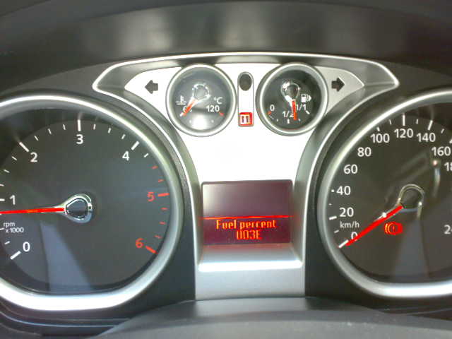

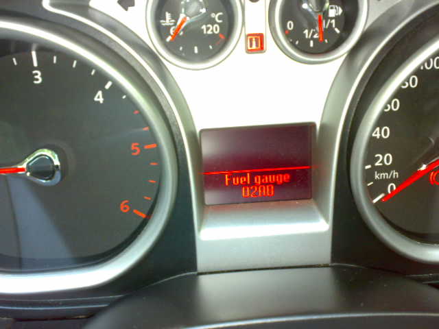

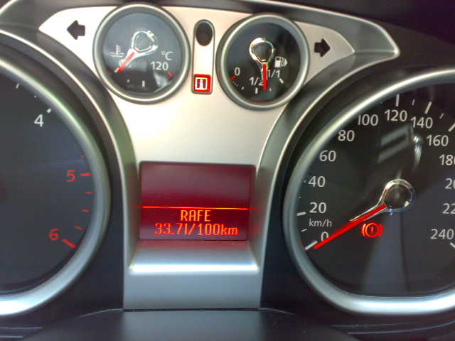

Mesajde nepot » 13 Iul 2008, 10:12
Uite ce arata la mine.
Nu inteleg ce inseamna "fuel gauge", "fuel flow" si "rafe", mai ales ca la rafe e o valoare ciudata.

Mesajde mariush » 13 Iul 2008, 11:20
Engine speed - turatia motorului...probabil..
ca sa le deduci si pe restul ia-o si tu babeste cu fiecare in parte...(eu ca sa "inteleg" cu ce se mananca fiecare incercam sa urmaresc cum/care se modifica si ce nu, cu motorul oprit sau pornit, in mers sau stationat).
Succes!

Mesajde DanielArdelian2 » 15 Iul 2008, 09:47
Am o banuiala ca RAFE = Royal Average Fuel Economy = Consumul in unitatile imperiale, nu in L/100 Km.
33.7 MPG (Miles per Gallon) = 6.9 L / 100 Km.
Fuel Gauge, Fuel Percent = indicatorul si senzorul de nivel de combustibil ramas in rezervor.
Fuel Flow = debit de combustibil (?) - vezi daca si cum se modifica in functie de acceleratie

Mesajde FordFIESTA » 02 Aug 2008, 02:25
la mine rAFE ala imi arata 9 sau 10 depinde, poate sa fie asta consumul mediu?
