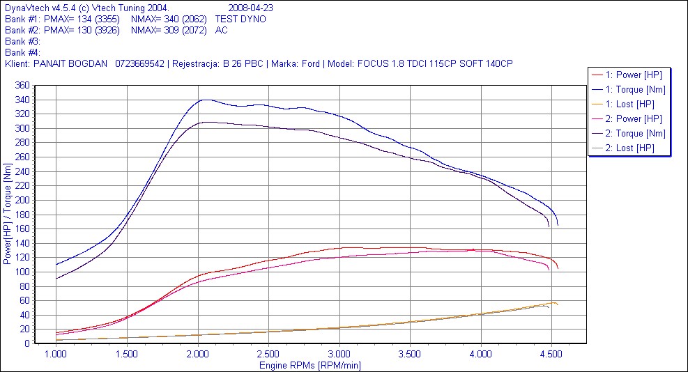

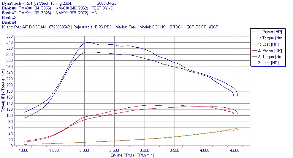

spune-mi daca observi ceva ciudat in diagrama asta!

Mesajde Huffy » 24 Apr 2008, 12:07
Puterea maxima prima data e pe la 3300, a doua oara aproape de 4000. Nu stiu daca la asta te refereai.

Mesajde muzica9 » 24 Apr 2008, 12:16
$1 scrie:$2uterea maxima prima data e pe la 3300, a doua oara aproape de 4000. Nu stiu daca la asta te refereai.
exact. puterea maxima este la 3000 rpm dupa care scade treptat, in loc sa fie putere maxima la 4000. miine pun softul original la loc si fac din nou dyno test ca sa vad care este buba. daca si pe softul original ciudatenia se repeta, inseamna cam am ceva probleme. debitmetru la prima strigare, furtune intercooler sau cine stie.
d-asta vreau o diagrama a motorului de 115 cai , ca sa fac comparatie.

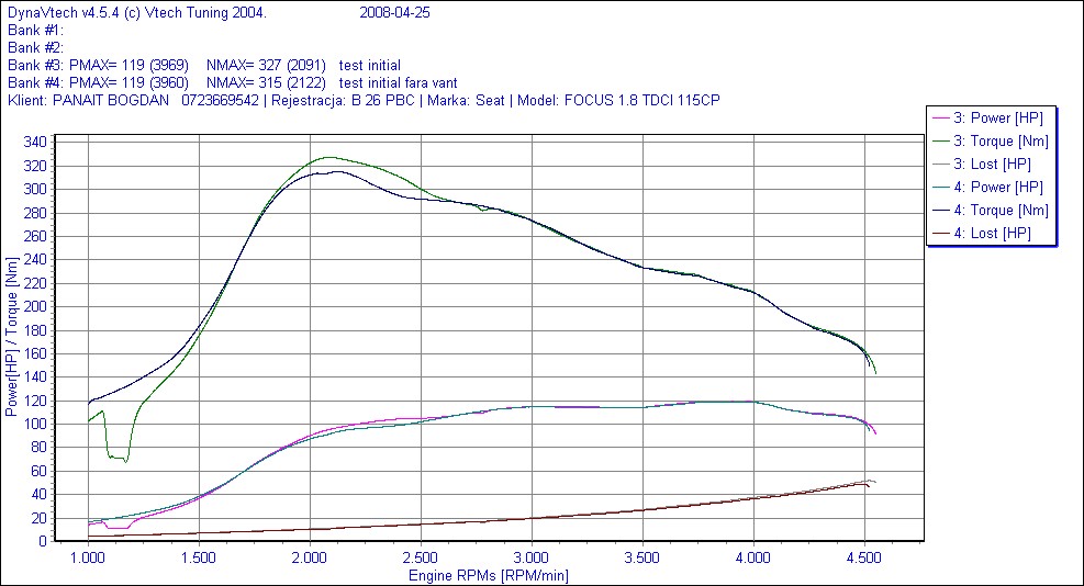

dupa cum am promis.
asta este, imi pun cenusa in cap.
se pare ca softul original produce mai multi cai putere decit datele oferite de producator.
prima poza este fisa cu softul modificat. cresterea de cuplu este semnificativa dar puterea cistigata este de doar 15 cai.
urmarea.... am cerut rezilierea contractului si restituirea banilor. urmeaza sa fac un tuning cu unichip. un fel de powerbox. este un calc care se leaga la ecu, pe care poti memora 3 softuri(orig, safe, race) pe care le poti schimba oricind. de data asta tuningul ii voi face paralel cu dyno, ca sa stiu pe ce dau banii acum
dupa ce am schimbat softul modificat si am trecut pe cel original s-a simtit. masina nu mai tragea ca inainte. sincer imi placea cum tragea cu softul modificat, dar eram pacalit doar de acel cuplu imens.
soft modficat
soft original

Mesajde Huffy » 26 Apr 2008, 17:53
Dar nu mi se pare semnificativa nici diferenta de cuplu, de la 327 la 340. Cred ca cel mai mult se simtea faptul ca dupa remapare cuplul e disponibil pe o plaja mai mare, cum se vede si pe grafic.

Mesajde muzica9 » 26 Apr 2008, 18:13
cu softul original cei 327 nm sunt obtinuti cu overboost. dupa resoftare overboostul nu mai actiona. cu resoftare masina tragea nu gluma, dar se plafona dupa 3000 rpm. dupa 3000 tragea liniar.

Mesajde ripperu » 06 Mai 2008, 12:32
daca imi permiteti sa intervin, curba de cublu maxim in cazul modificat este mai buna
este mai plata
cuplul maxim nu se obtine la o anumita turatie (2090 rpm in cazul normal)
el se obtine pe o plaja destul de larga (vad ca ca este intre 2000 -3000 rpm)
nu-i rau deloc

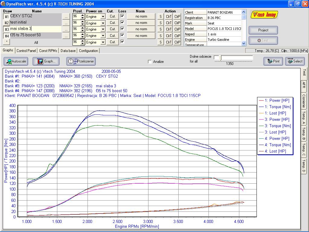

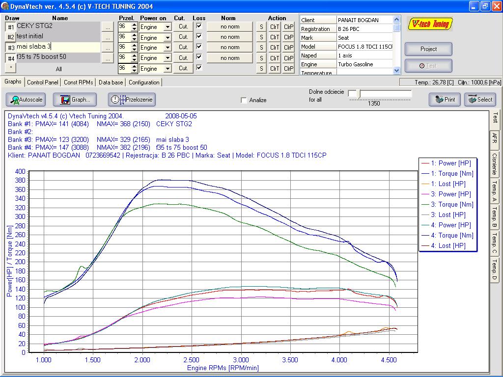

Mesajde muzica9 » 06 Mai 2008, 12:44
mda nu era rau, dar ce parere ai de graficele noi??

Mesajde ripperu » 06 Mai 2008, 12:51
382 Nm? si nu ti-a sarit nici un pinion din cutie? :-O
cum ai facut? unde? si la ce ora inchide la ei? :D

Mesajde muzica9 » 06 Mai 2008, 13:04
nu. 380 sunt cu overboost. pt restul detaliilor ai pm.

Mesajde muzica9 » 08 Mai 2008, 21:39
consumul a ramas cam acelasi pt moment. merg pe softul de 141ps. daca ma dau la ea si schimb in 4500 creste vizibil.
apropos, acum cind ajunge la limitare nu mai da in nas, ci trage constant ;)
