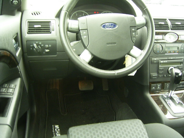

Stie cineva daca se monteaza fara alte modificari ulterioare,adica mufe diferite la clima?? Masina este un MK3 2003 cu facelift.
Am pus si o poza ca sa vedeti despre ce e vorba.
Multumesc anticipat.

pai daca navigatia zici ca este speciala pt ford nu inteleg de ce ar trebui sa modifici butoanele de clima!
se regaseste in link-ul asta http://www.caraudio-service.ru/shtatniki-ford.html ?
care din ele este?
PS: misto covorase ai! ;)

Merci pt link,acum am vazut ca nu mai trebuie modificat nimic :).Doar navigatia sa o iau.
Covorasele sunt dragute,sunt personalizate cu firma de la care am luat masina.Intre timp au fost inlocuite cu un set de covorase clasice Ford,tot din mocheta,cele din poza de mai sus fiind acum pastrate pentru iarna:).
