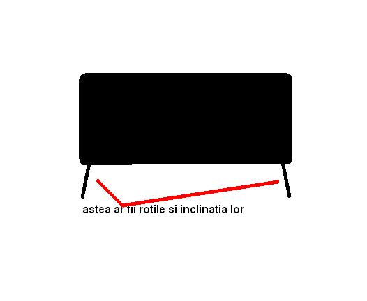

salut,am stat si m-am uitat asa din spate sa vad traiectoria rotilor etc,si am vazut ca e cam cracanata,stie cineva daca asa sunt ele ?ca la BMW sau altele asa au ele suspensiile si atunci cand pui greutate pe spate se indreapta ,sa fie oare ca am cam duse amortizoarele pe spate ?scartaie putin si un pik balans dar ce altceva sa fie ?

nu cred , din cate stiu eu , spatele asa e , pt stabilitate ...depinde acum cat de rau is inclinate , du-te si la un service pt o parere din partea unui ochi care a mai vazut sigur asa ceva ...la mine pe spate sunt inclinate cum spuneam dar nu foarte vizibil :) , si imi mai caraie si mie dar cred ca is tamburii ca m-am mai jucat cu frana de mana :D

stai linistit toate modelele break sunt asa

mai exact toate masinile cu suspensie independenta spate. faza cu break-ul este... :))

MUlTumesc TUTUROR ,faza e ca ma tot zapacea un prieten ca ,,ba lasa naiba jentile mai bine fati ce ai pe spate ca sta inclinata ''si eu acum m-am uitat asa de la departare si nu vad decat ff putin inclinatia ,

Eu zic totusi sa faci o mica vizita la un stand de geometrie. Ei au in baza de date exact inclinatia permisa de fabrica si iti va spune clar daca rotile stau normal sau nu... toate 4. Te costa maxim 90 ron(cu tot cu reglajele necesare si executabile) daca vrei iti recomand un loc desi cred ca ti-am mai zis de service-ul din prelungirea ghencea.

ai dreptate sa se duca la verificatul unghiurilor dar treaba naspa e ca nu se poate regla unghiul de cadere ci numai unghiul de fuga
vizibil mai cracanate tre sa stea rotile pe spate dar nu exagerat...ajuta la stabilitatea in viraje la viteze mari
ca sa nu mai dai bani la unghiuri poti sa teuiti personal pe fiecare anvelopa in parte pe partea exterioara si interioara sa vezi daca anvelopa e tocita
daca masina nu trage stanga-dreapta nu umbla la unghiuri ca n are sens
daca ai fi facut o poza la partea din spate as fi putut sa ti dau o explicatie...oricum...banuiesc ca ai arcurile cam calcate de la greutate si masina sta mai jos de spate decat normal...daca e asa atunci unghiul de cadere e mai mare ,iar in cazul asta cu siguranta iti mananca si anvelopele pe interior

Asa e la masinile break, si la mine e la fel, cred ca pentru stabilitate, si apropo off topic, mai tineti minte la daciile 1100, erau invers, rotile erau inclinate inspre interior, doar cand o incarcai bine se indreptau, va dati seama aia stabilitate =)) =))

In momentul in care masina e pusa cu chestiile ale pe roti masoara tot felul de unghiuri, caderi etc la CONCRET. In baza de date exista exact cifrele de fabrica cu tot cu toleranta maxima admisa. Masuratoarea ii va spune cel mai clar daca acea inclinare se incadreaza in specificatiile autovehiculului si nu ochiometric cu atat mai putin ochiometric dintr-o poza. Si nu e vorba decat de maxim 100 ron....

REZOLVAT ,masina asa trebuie sa arate ,dar daca eu nu am stiiut am intrebat ,deci ce mai e si cu suspensie independenta spate..ce inventie ...SA AUZIM CU BINE
