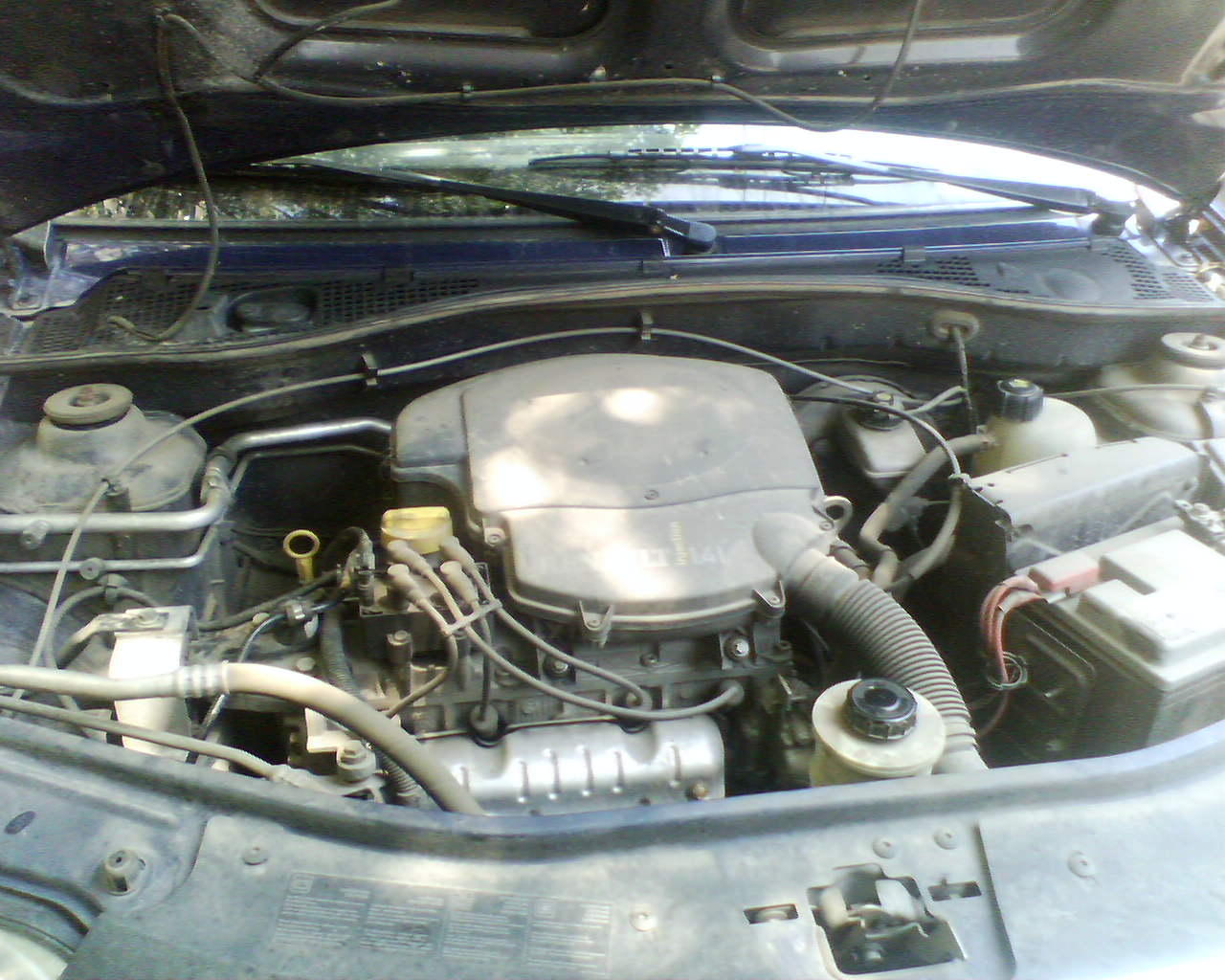

Mesajde wanna » 12 Iun 2008, 07:30
Hello,
vreau sa imi spuneti va rog si mie, pe unde se pune ulei, pe unde se pune antigel ... si ce mai vedeti prin poza. Am ridicat ieri capota ... uff ce diferit e de Buburuza

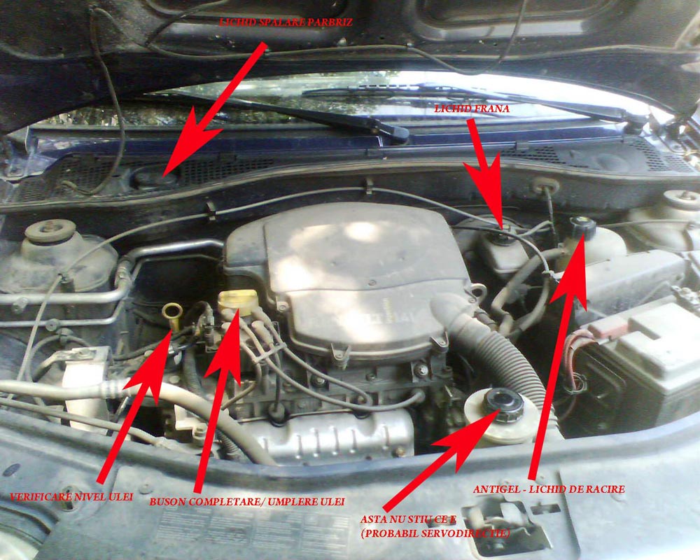

Mesajde claudiu* » 12 Iun 2008, 09:20
Puteai sa faci si tu o poza mai buna (si nu ma refer la calitate ci la unghi)

masina nu este a mea, este a unui coleg, si maine trebuie sa se duca sa ii faca revizia, si u vrea sa fie prostit de mecanici.
claudiu multumesc, (cea pe care nu o stii , am bagat eu un deget acolo, si este un lichid uleios)

Mesajde claudiu* » 12 Iun 2008, 10:48
M-am uitat in manulaul dat de viper si cea pe care nu o stiam am nimerit-o - e de la servodirectie (directie asistata)
