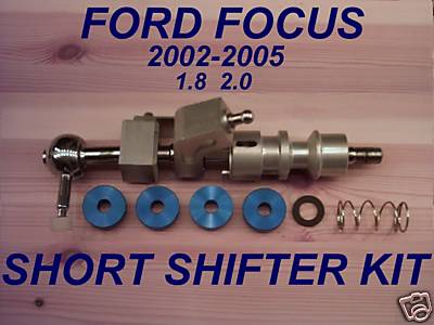

Mesajde andoruls » 15 Aug 2008, 12:05
Am tot vazut pe ebay short shifter`s pt focus de diferite modele ,iar din ce am cetit nu toate se potrivesc pentru un anumit model de masina...depinde de cutia de viteze...

FORD FOCUS 2.0 1998 - Apr 2002 with lift up reverse
MONDEO 1998 - 2002
COUGAR 1999-
ORD FOCUS 1.8 and 2.0 from APRIL 2002 to 2005 with manual gear box.
May fit other Fords fitted with the MTX75 gearbox. It will NOT fit 1.4, 1.6 and 1.8 Focus or Escorts as they are fitted with the IB5 gearbox.

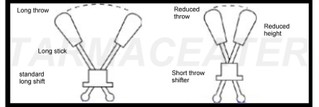

si de fapt ce face jucaria asta???
presupun ca scurteaza cursele intre viteze ale schimbatorului... sau e mai scurt? nu am inteles precis...

Mesajde Smiley » 18 Aug 2008, 14:37
dap, exact asta face. teoretic asta ajuta la curse/intreceri, cand vrei sa schimbi cat mai repede.

Mesajde DGAlexandru » 04 Sep 2008, 10:20
Scurteaza cursele intre viteze pentru ca e mai scurt batul => e nevoie de o un efort ceva mai mare ca sa schimbi vitezele.
De asemenea, in functie de constitutia fizica a fiecaruia, s-ar putea sa nu mai poti sta cu mana sprijinita pe cotiera centrala si pe schimbator (nu ca ar fi recomandat o astfel de pozitie, dar in aglomeratie e relaxanta :d).

Mesajde AlexM. » 16 Oct 2008, 12:05
Cateva recomandari de la cineva care si-a furat-o. Daca iti iei un short shifter cauta sa il iei tot kitul cu tot cu tije chiar daca e mai scump pentru a nu avea surprize. Eu mi-am luat doar partea de jos cu supor etc si vreau sa iti spun ca nu mai intra in R(acheta) si caraia pe anumite viteze. Short shifterul se pune in functie de cutie, asa cum a mai spus cineva, nu te sfatuiesc sa incerci sa faci adaptari. Daca nu vrei sa schimbi vitezele cu o miscare f scurta a schimbatorului nu te sfatuiesc sa pui asa ceva pentru ca nu e o investitie taman confortabila.
