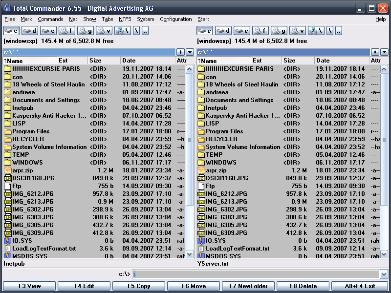

Mesajde toxicristi » 20 Noi 2007, 17:16
Uite aici. Nu inteleg care e problema. Unde imi e milionul? :D

Mesajde Tiry213 » 20 Noi 2007, 17:17
hehehe . Incearca normal. si fai un print screen .

Mesajde alexandrusavu » 20 Noi 2007, 17:21
Old... con este nume rezervat în sistemul windows.
Nu lucrezi în domeniu nu :)?

Mesajde toxicristi » 20 Noi 2007, 17:35
Asta pentru ca badd0g a mai plantat si niste spatii pe acolo :D
Asta cu con imi aduce aminte de copilarie :D
