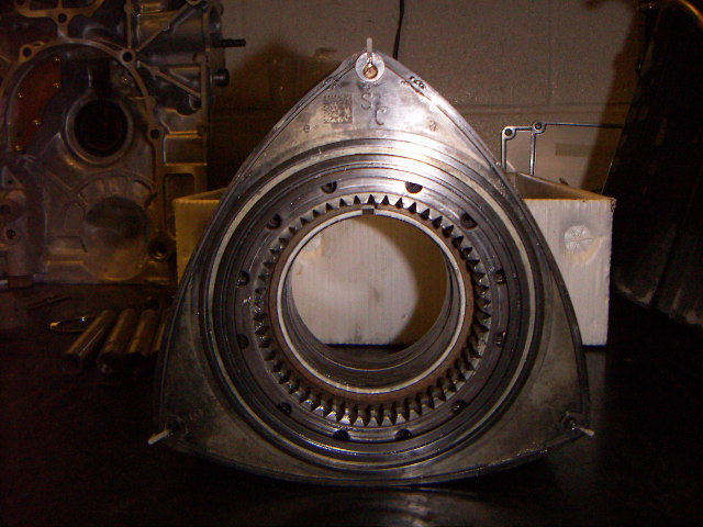

Pai multe lucruri legate de utilizarea optima le afli empiric de la alti posesori de Erix... Or fi ingineri aia de la Mazda, dar de folosit le folosim noi, si aflam multe lucruri nestiute de ei. In manualul din 2004 scria sa schimbi a 6-a pe la 100 km/h... probabil de-aia le-au cazut motoarele in proportie de 30%. Ideea este ca cu cat este mai subturat cu atat se lubrifiaza mai greu. Ceea ce pentru Wankel nu e bine. Toate update-urile de soft pe RX-8 mareau inevitabil cantitatea de ulei injectata in motor pentru o lubrefiere mai buna. Motorul noului model de RX-8 de asemenea are o a treia "inventie" care lubrefiaza suplimentar.
Atasez o poza cu rotorul si ale sale 3 garnituri buclucase din varf...alea daca nu se ung e de jale :)

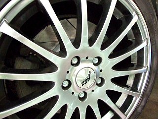

Ce sanse sunt ca un mecanic ce n-a mai vazut in viata lui un disc de frana "slotted" sa-l monteze pe stangul pe partea dreapta si viceversa ? 50%, nu ? Evident, conform legii lui Murphy asa s-a intamplat. Mai trist a fost faptul ca dupa ce l-am pus sa le demonteze/inverseze si i-am aratat ca pe unul scrie "R" iar pe celalalt "L" a zis ca el tot nu vede diferenta. Din pacate vorbim aici de un service autorizat Mazda si nu de Nea-Gica-de-la-garajul-2. Probabil Nea Gica le-ar fi pus bine din prima, intrucat tot ceea ce trebuia sa faca Nea Gica este sa fi citit doar o singura revista de profil...
Ma rog. Acum am discuri Powerslot dublu ventilate tratate criogenic, si astept cu interes sa mi se aseze si placutele de frana pe ele, intrucat momentan franez mai prost decat fosta mea Dacia 1300.
Powerslot Cryo

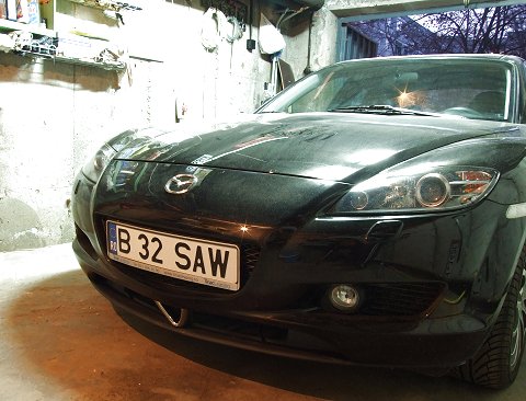

Mi-a sosit azi de la RX8Strakes.com reperul numit Front Rotay Crest. Daca ma intrebi pe mine este un V din inox ce se monteaza in partea centrala inferioara a barii si care cu greu isi justifica pretul de $35. Oricum mi se pare ca pica bine. Postez o poza cu masina fara el si una cu el instalat. Astept acum cu interes eleronul MazdaSpeed, nu mai are nici ala mult pana ajunge.

Seamana cu toba finala de civic type r :D frumoasa masina .

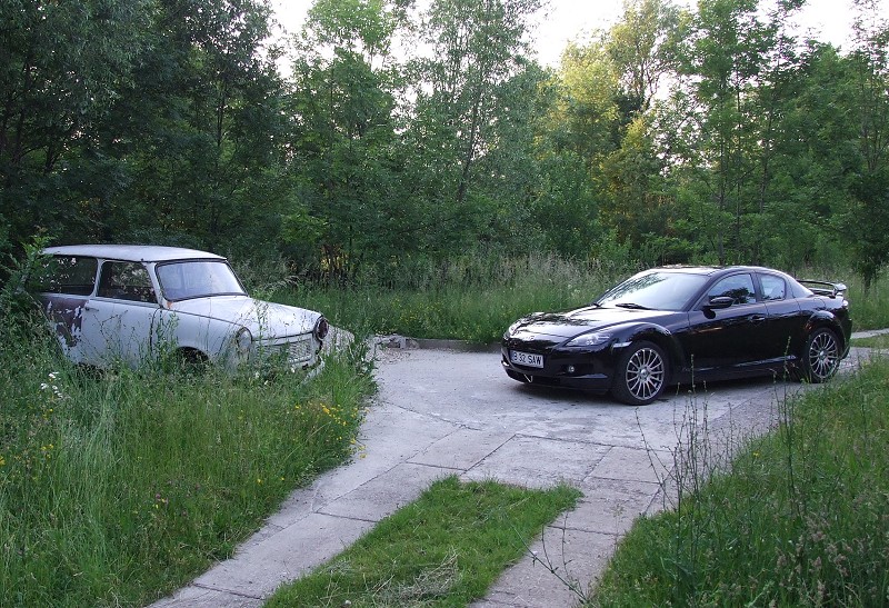

In fine mi-am montat eleronul la jumatate de an dupa ce mi-a venit din State. Asteptarea a meritat, a iesit ceva mai bine decat speram. S-a nimerit sa am si o iesire din oras acest week-end, asa ca micuta japoneza a avut parte de o sesiune de photo shooting. Impreuna cu prima mea masina, un Trabant 601 care nu va mai merge niciodata. Unchi-miu il pastreaza doar ca ii este drag si nu-i vine sa-l arunce.

frumoasa si bestia :)
la alegerea voastra! :D
Frumos Bogdane tine-o tot asa!
