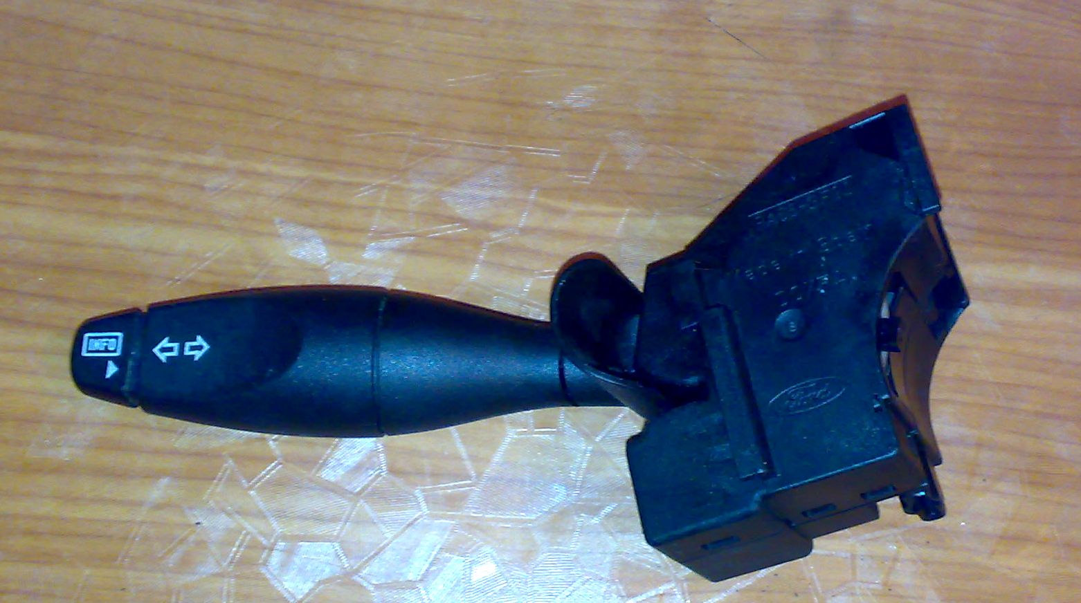

Mesajde gokey » 17 Apr 2009, 10:11
abia astept sa ajung la Tg Mures !!
maneta cu butonul info am si montat-o ! dar momentan doar bipuie

Mesajde O'neill » 17 Apr 2009, 21:49
gokey@ de unde ai facut rost de maneta? E noua sau sh? Cat te-a costat? Vreau si eu una, dar nu stiu de unde as pute face rost.

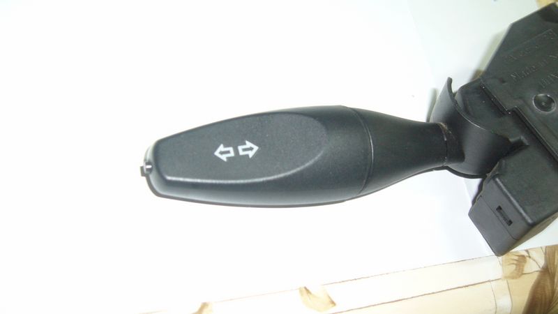

Mesajde dromi99 » 18 Apr 2009, 06:08
Daca citeai pagina 1, vedeai fotografia cu maneta existenta pe autoturism, care se poate modifica, prin introducerea in varful ei a unui microintrerupator care va prelua functiile info :D

Mesajde gokey » 18 Apr 2009, 08:08
am cumparat-o din anglia
pretul nu-l mai retin exact , a iesit in jur de 70-80 lei
