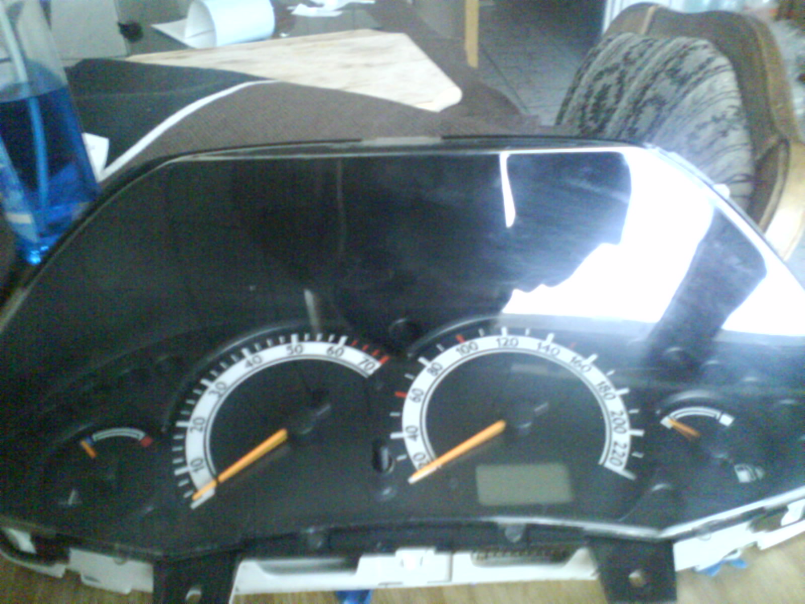

$1 scrie:$2eri mi-am luat inima in dinti si m-am apucat sa modific cadranele focus-ului meu.Ii multumesc lui ffocus ptr ca mi-a dat foliile gata taiate si mi-a usurat munca.Asadar am dezlipit folia originala,am matuit plasticul din bord cu smirghel fin si am lipit prima folie de culoare neagra,peste ea folia alba care este si cea care da culoare cadranelor.Pe spate peste gradatii am lipit banda de izolat albastra ca sa dau culoare gradatiilor.Am folosit 14 leduri albe si 4 rosii,a durat ceva pana le-am pozitionat astfel incat sa obtin o lumina cat mai uniforma.Sub fiecare ac am pus cate un led rosu si potrivit astfel incat sa nu incurce cursa acului si sa dea o lumina cat mai clara pe ac.
Dupa toata treaba asta a urmat calibrarea acelor,care mi-a luat cam 1 ora,montat bordul la loc si admirat.
Urmeaza sa fac o fotografie cu bordul montat...

N-am avut ce face si am umblat iar la cadrane,de data asta au iesit mai bine dar mai am de lucru la lumina si la calibrarea acelor:( Pozne:
Pentru cine doreste mai am 4 modele de ceasuri identice 3 albe si 1negru...
