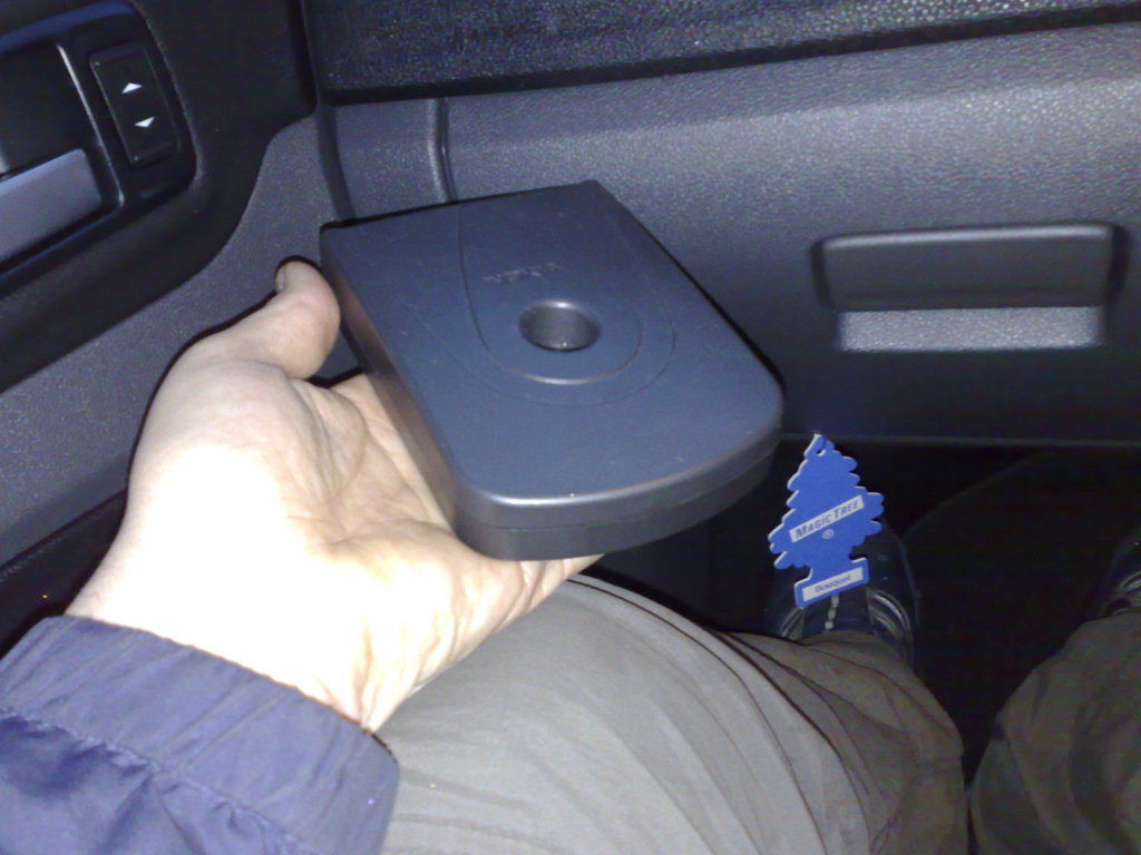

Mesajde sharkman » 09 Feb 2009, 01:23
Saize a expirat timpul de edit... de link-ul de mai sus postat de inu m-am folosit si eu, este direct fit pt 6000, Sony, la Mondeo iti trebuie microfon de Mondeo, modul in engleza pt Mondeo mk3, cablul Y de Fiesta fiind cel mai ieftin si la Denso sat navi mai trebuie sa adaugi 2 fire intre instalatia masinii si cablul Y pt. voice guidance ca altfel nu o mai auzi pe tanti aia de-ti zice pe unde so iei. Dar cea mai mare problema e cu modulul audio masinile vostre fiind majoritatea 2003.
Uite si niste poze de pe link-ul mentionat
