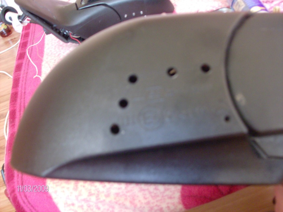

Mesajde badboy20cm » 08 Apr 2009, 17:50
:D Ziceam mai demult ca ma apuc de alta jucarie ,Iata ce a iesit ,semnalizare pe oglinda si lumina sub oghlinda care se aprinde atunci cand deschizi usile ,exact cum este pe la ghia .BAfta si voua la mesterit

Mesajde Alma » 08 Apr 2009, 18:08
Da led-uri portocalii n-ai gasit?
Si eventual sa fi stilizat o sageata ;) ==>
Sau ceva de genul Imagine

Mesajde catalin_gym » 08 Apr 2009, 18:08
Foarte frumos,imi place.Pacat ca nu se poate realiza acelasi efect la orice oglinda,din cate vad peste leduri vine o "folie"

Mesajde Younick_wlf » 08 Apr 2009, 18:17
$1 scrie:$2oarte frumos,imi place.Pacat ca nu se poate crea acelasi efect la orice oglinda.din cate vad peste leduri vine o "folie"
Nu stiu daca e chiar o 'folie' cum ai zis tu mai degraba imi pare a fi un fel de plastic ceva pt ca observ in poza ca e destul de gros..nush :-?? .In orice caz arata super dar sa pui si poze cu ele pe masina...bafta!!!

Mesajde catalin_gym » 08 Apr 2009, 18:36
Tocmai de aceea am pus intre "",ca nu e chiar o folie ci ceva mai gros

Mesajde badboy20cm » 08 Apr 2009, 20:55
sageata aparea prea aiurea trebuia sa acopar mai mult de jumata-te din oglinda ca sa fac o sageata.leduri galbene prea slabe mi s-au parut am preferat albe ca sunt destul de puternice ,daca ma uit chiar in leduri si fac 2-3 flesuri ma dor ochii ca si cum ar fi blitzzz ,forma oglinzi dupa cum stiti este rotunjita si ca sa montezi o folie sau ceva care are ledurile insirate pe o placa nu merge,plus ca in spatele la capacul albastru e ff greu sa montezi o asemenea placa si eu am fost nevoit sa dau gauri de 9 ca sa incapa acele leduri cu tot cu fire ,pot sa dau cu un marcar portocaliu sa vad ce iese ,am dat cu albastru dar nu se mai vedea luminozitatea asa bine ,ledurile erau slabite ..M-ai am un rand de oglinzi as putea sa fac teste pe ea :)) Da probabil vineri o sa le montez ,sper vremea frumoasa ,apropopo am montat si oglinzi incalzite ca eu nu aveam si daca tot am umblat am zis sa pun ca iar sau cand ploua sunt necesare ..
PE viitor am ceva de gand cu chestia gen audy ,luminile acelea dar montate in bondourile de pe bara masini ar da perfect ,sauuu bondouri spate stopuri pe frana .sau sau sau leduri sa am si timp si imaginatie :))

Mesajde catalin_gym » 08 Apr 2009, 22:38
Salut.Sa nu dai cu marker pe ele,nu o sa isi schimbe culoarea foarte mult plus ca o sa se vada urme,lasa-le asa cum sunt daca nu ai fost multumit de galben.
