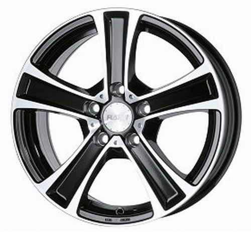

am si eu o nelamurire. vreau sa-mi iau jante pe masina din semnatura, probabil pe 16. nu prea ma pricep la ele, si dimensiuni. intrebarea este urmatoarea: la latime care ies mai in exterior alea de 6.5 sau alea de 7.5? ms frumos

Problema e putin diferita de ceea ce zici tu. 6.5 si 7.5 (J) este latimea jantei si se alege in functie de latimea anvelopei pe care vrei sa o montezi pe janta respectiva. Dimensiunea care determina cit iese janta in afara fata de butucul rotii este offset-ul. Cauta aici ca sa-ti faci o idee (http://www.1010tires.com/WheelOffsetCalculator.asp) sau poti sa dai pe google "wheel offset" si o sa afli tot ce te intereseaza.

aha, asa deci, ms mult. acuma nu mai trebe decat sa descifrez ce scrie in tabelu de la fiecare janta sa vad cum sta treaba

si inca ceva. daca imi iau astea pe 17, 7.5 J si offside-u cred ca-i 45 sa ma astept la ceva probleme? si cauciuc cu etalon nu prea mic pentru strazile noastre dragi.banuiesc ca incap nu?

De tot ce ai nevoie, gasesti aici: http://www.carbibles.com/tire_bible.html
