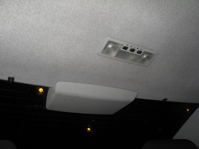

Re: Ghid: Montaj lumina ambientala tip "submarin" gen Focus ST
Mesajde DGAlexandru » 27 Noi 2008, 09:41

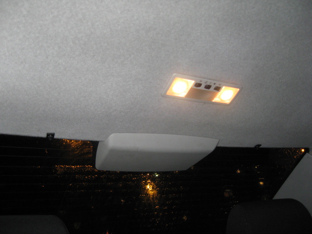

cata_nic , eu mi-am montat pe al meu Mondeo Mk3 Turnier asa ceva. La mine chiar ca era bezna.
Plafoniera pe care am montat-o am luat-o de la dezmembrari si e identica cu cea de pe spate pt. modelele turnier sau cu cea de pe mijloc pentru cele cu echipare Ghia.
Am avut cabluri luate tot de la dezmembrari, dar se pot face foarre usor, ai nevoie de 3 fire cu mufe la un capat, de tip papuc - mama si izolatie pe ele, pe care le legi cate unul, pastrand corespondenta, de cele 3 care sunt la plafoniera din fata.
Mesajde DGAlexandru » 27 Noi 2008, 17:16
cata_nic, am luat-o de la dezmembrari de langa Curtea de Arges, plafoniera are nevoie de un inel de metal care se pune pe tapiterie. Eu l-am dat jos si pe acesta de pe tapiteria de la dezmembrari, am masurat mijlocul fata de latarale, l-am pozitionat unde vroiam sa-l pun, am desenat pe tapiterie conturul acestuia din interior, am taiat tapiteria cu o lama de cutter, am montat noul inel. Am tras firele apoi si am pus plafoniera.
Apoi am zis: SA FIE LUMINA ! si nu a fost .. a trebuit sa mut butonul pe pozitia ON :-"
P.S. Sa pipai inainte tapiteria, pt. ca plafonul de metal mai are niste intarituri de la o laterala la alta si sa nu te apuci sa tai in dreptul lui, ca nu ai loc sa montezi plafoniera. Eu am nimerit la limita limitelor :D.

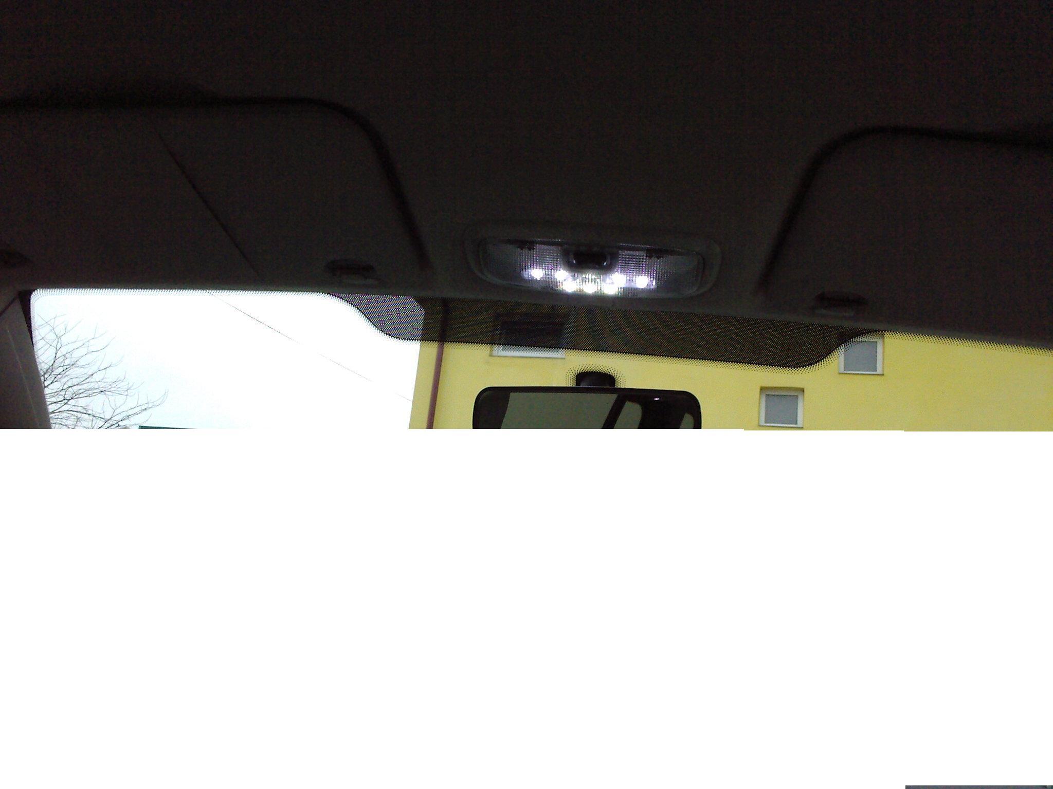

Mesajde ndrcatalin » 24 Dec 2008, 09:16

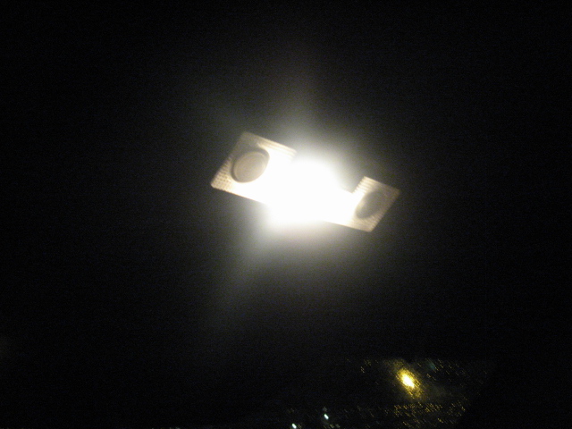

Pentru a avea o lumina mult mai puternica eu am apelat la leduri ,uitati ce a iesit :)

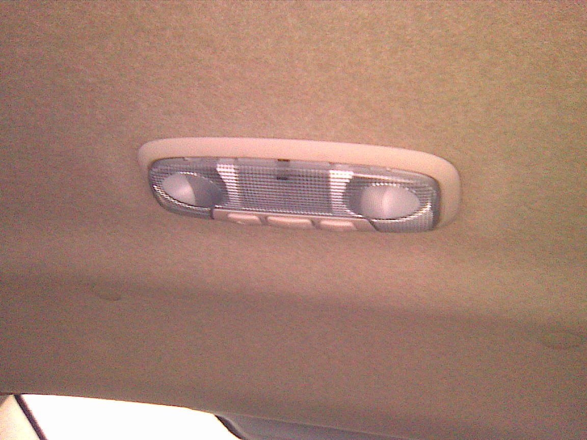

Mesajde cata_nic » 26 Ian 2009, 20:22
multumesc dgalexandru pt ajutor !
cred ca a iesit cat de cat ceva rezonabil ... si vorba ta... s-a facut lumina!

Mesajde DGAlexandru » 26 Ian 2009, 21:38
Oau ! Super misto ti-a iesit.

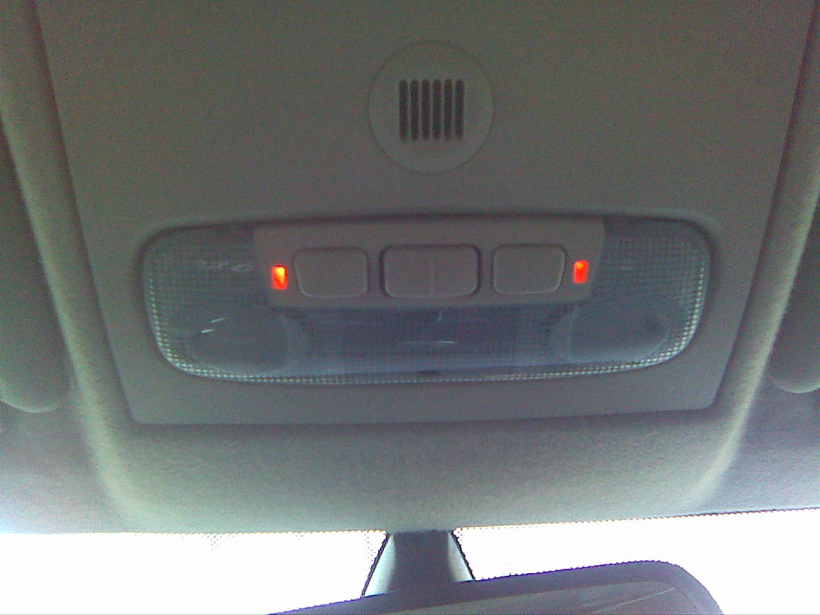

Mesajde sharkman » 04 Mar 2009, 20:36
Am pus si eu la mine plafoniere de Mondeo mk4 titanium cu submarine lights si butoane la culoare B-) firul de alimentare l-am tras usor si acum as vrea sub lights si pe spate :-?

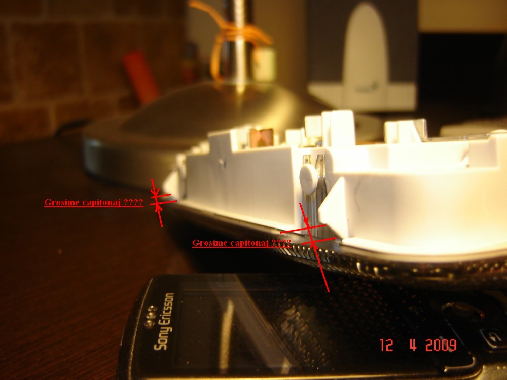

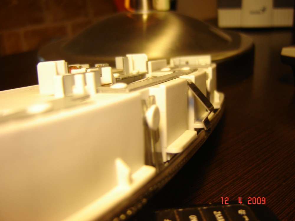

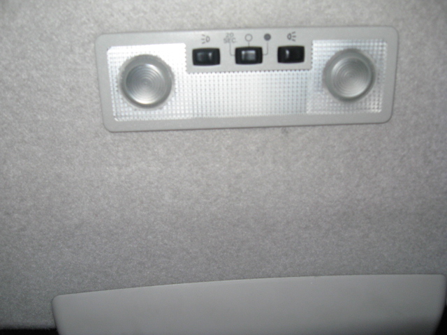

Mesajde Mircea Maximg » 12 Apr 2009, 08:17
$1 scrie:$2n cazul lampii care am montat-o eu , intr-adevar nu exista loc sa o montez mai in fata.... eu i-am gasit locul optim de montaj fara a da capitonajul jos ci pur si simplu "sondand" cu un ac subtire de cusut sau seringa si comparand cu lampa... rusinos dar sanatos ... sub capitonaj nu se afla nimik... cel putin in zona din spate ... intre stalpii masinii exista un fel de "traversa " metalica (e bine de stiut pt cand tragi fir de la plafoniera din fata)....
Si eu tot asa ma gindeam sa " sondez "cu un ac deoarece nu ma apuc sa dau capitonajul jos ( ar trebui sa fiu nebun rau ! ) Vreau sa te mai intreb daca lampa se prinde bine in grosimea capitonajului sau mai trebuie facut ceva pt prinderea ei . Distanta masurata acolo , la clemele de prindere este de 2 mm . Banuiesc ca ai facut un sablon , ai decupat cu un cuter , ai tras firul si ai montat !??
Aceasta este clema metalica care tine lampa .....oare se " pupa " cu grosimea capitonajului ????
Clemele fixe cu deschidere de circa 2 mm
Drumuri bune la toata lumea !
Mircea Maximg
Mesaje: 402
Mesajde cata_nic » 12 Apr 2009, 20:05
salut
exact aceleasi cleme de prindere are si lampa montata de mine...
ce am facut eu ca sa se fixeze .... capitonajul are grosimea de aprox 4-5 mm...
clema metalica am fortat-o in sus ... am ridicat-o in sus ... iar la dintisorii aia 2 de plastic cu o lama de ras incalzita la bricheta i-am mai modificat facand spatiul ala marcat de tine de aprox 4 mm (am mers cu lama paralel taind cam un mm - deci in poza- in loc de trapezul ala eu am facut exact un triunghi)...
apoi am bagat lampa mai intai cu clema metalica fortata de mine (aproape paralela cu tapiteria.... dar care tine plafoniera perfect) si apoi am impins-o in sus ,intrand perfect in tapiterie....
conteaza foarte mult sa tai perfect conturul lampii (eu chiar am taiat un contur putin mai mic pt a intra mai fortat sau a avea de unde face eventuale ajustari... nu am avut sablon ... am trasat cu creion usor pe tapiterie... dupa ce am masurat de 10 ori si apoi am taiat cu cutterul usor, cu ajutorul unei rigle :D )...
am mai demontat pt a taia tapiteria si monta lampa - capacul de la stopul de frana situat sus la luneta (il tragi usor in jos cu o surubelnita si scoti si mufa de la stop) .... si cand am tras firul - am demontat tot suportul -rama plafonierei fata, care iese f usor avand 4 cleme -se vad cand deschizi locasul de ochelari ,iar capacul negru care ramane se detaseaza de plafonul masinii prin tragere , fiind prins prin "arici" ca la geci-jachete....

Mesajde cata_nic » 13 Apr 2009, 20:47
pt putin ! incearca sa faci rost de o "rama" ccum are plafoniera din poza a 2-a a lui sharkman...
se potriveste pe plafoniera din poza ta si am inteles ca se fixeaza foarte usor in capitonaj... ca sa faci o treaba ca la carte ...

Mesajde Mircea Maximg » 13 Apr 2009, 20:56
$1 scrie:$2t putin ! incearca sa faci rost de o "rama" ccum are plafoniera din poza a 2-a a lui sharkman...
Offf! Acum alta belea ! Da. e mai ok asa , dar de unde ???? Asta unde o mai gasesc ? Ma intreb , daca ezista aceasta rama pt lampa asta , inseamna ca se mai foloseste lampa / plafoniera si la alt tip de masina Ford ???? Macar sa-mi fac o idee ...
la aceasta poza te referi ????
